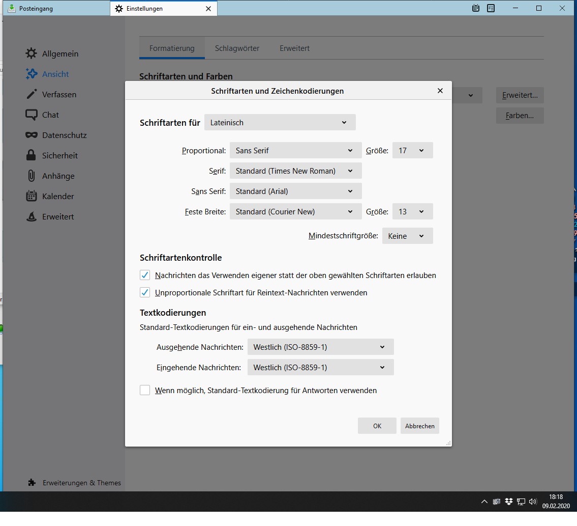

    By the Way: Vielen Dank an Euch, dass Ihr versucht zu helfen. Ist ja auch nicht selbstverständlich. Ich nutze Thunderbird jetzt schon soooo lange und mir ist der Fehler eigentlich nie aufgefallen, weil Thunderbird selbst ja alles richtig darstellt. Erst jetzt wo ich Beruflich viel vom PC verschicke mit PDF Anhängen, wurde mir zugetragen, dass das kein Mensch lesen kann. Ich wollte jetzt nicht extra ein neues E-Mail Programm nutzen, da ich wie gesagt schon immer Thunderbird benutze.

    In Deinem letzten Screenshot solltest Du meines Erachtens unten beides auf UTF-8 umstellen. Und die Option ganz unten aktivieren. Damit sollte man eigentlich auf der relativ sicheren Seite sein.
    Das PDF in den folgenden Beispielen heißt "Lizenzschlüssel.pdf". Als nur ein einziger Umlaut, der aber mehrere Zeichen im Quellcode erfordert, was so auch okay ist.
