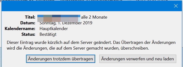

    Seit ca 1-2 Monaten habe ich das Problem, dass alle paar Mal wo ich Thunderbird starte eine Meldung bei verschiedenen Erinnerungen kommt, dass "dieser Eintrag kürzlich auf dem Server geändert wurde". Siehe Screenshot:
    Ich klicke dann halt auf "Änderungen verwerfen" und gut ist. Aber das nervt, dies immer wieder anklicken zu müssen und das bei mehreren Erinnerungen. Ich arbeite mit dem Google-Kalender nur in Thunderbird, also nie direkt auf Google.
    Ich dachte das lag an einem Update von TB oder PfG und hab halt abgewartet, dass es wieder behoben wird. Aber seit 1-2 Monaten ist das nun so. Vorher ging alles seit Jahren ohne Probleme. Ich habe schon den Kalender abbestellt und neu eingerichtet, aber es ändert nichts.
    Was kann ich da machen?

    Hallo Thunderxox,
    alle Google Kalender in Lightning abbestellen, Thunderbird beenden und im Profilordner unter
    calendar-data die Dateien "cache.sqlite" und "deleted.sqlite" löschen.
    Dann Thunderbird wieder starten und die Kalender neu einrichten.
