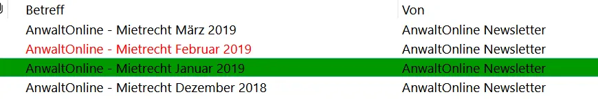

    wenn ich Schlagwörter zur Hervorhebung wichtiger Mails einsetze, wird nur die Schriftfarbe verändert, wenn ich nicht den Focus auf der entsprechenden Mail habe. Wie kann ich erreichen, dass die entsprechende Zeile IMMER farblich hervorgehoben ist? Gibt es dafür eine app?

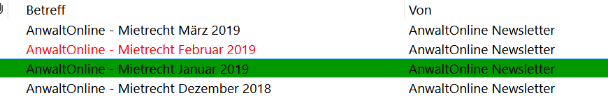

    welche Farbe wird den bei dir angezeigt, wenn du fokussierst?
    Bei mir siehst das z.B. so aus.

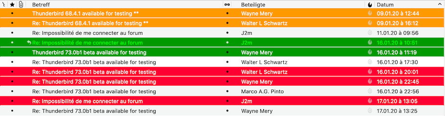

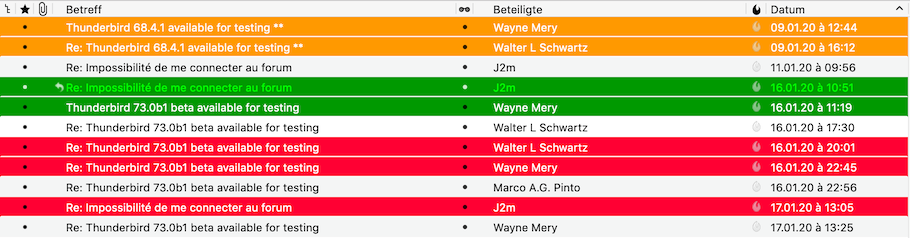

    Du kannst den Code testen, indem du ihn kopierst, in einen Text-editor einfügst, die Datei unter dem Namen userChrome.css speicherst und dann die automatisch angehângte Endung .txt entfernst. Einen Ordner "chrome" schaffen und die Datei userChrome.css hinein schieben. Den Profilordner von TB öffnen Profilordner - Wo ist er zu finden? und den Ordner chrome in den Profilordner verschieben, TB neu starten.
    Ein kleiner Vorgeschmack auf das, was dich erwartet!!
    Welche von den sieben hier sichtbaren, mit verschiedenen Schlagwörtern belegten Mails ist diejenige, die markiert ist, also gerade angezeigt wird? (oder wie du lieber sagen würdest "die im Fokus steht" ?)
