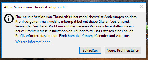

automatischen Aktualisierung auf 68.6.0 bleiben Thunderbird-Fenstern leer.

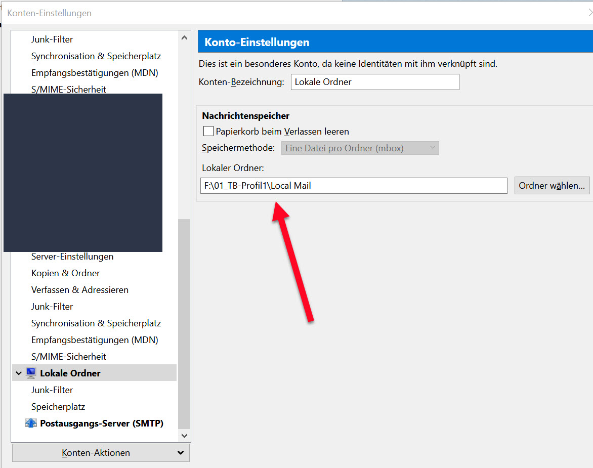

    Probleme bei der automatischen Aktualisierung auf 68.6.0
    An alle die Proble haben bei der manchmal automatischen Aktualisierung von TB (z.B. leere Fenster, Konten weg). Hier ein Lösungsvorschlag - hat mir jedenfalls geholfen - wobei ich erwarte, dass es nicht jeder helfen kann. Ich bin kein IT-Profi/Fachmann, sondern nur ein Hobbyist und ich hoffe, dass diese Anleitung jedenfalls einige Leute helfen kann. Wahrscheinlich nicht jeder, aber vielleicht gibt es Denkanstöße wo man suchen könnte. Ich würde mir wünschen, dass echte Profis sich dieses mal ansehen und noch korrigieren/verbessern.
    1. Sichere alle alte Profile (kopiere sie irgendwo hin), man findet sie normalerweise hier: C:\Users\rbs-0\AppData\Roaming\Thunderbird\Profiles
    2. Deinstalliere TB (manchmal sogar 2 vorhanden), nach der Deinstallierung lösche alle TB-Verzeichnisse die Du auf C: finden kannst (Suchfunktion) damit keine Reste übrich bleiben, säubere die Registrierung mit CCleaner, damit auch hier keine Reste bleiben (tun sie trotzdem, aber nicht so viele).
    3. Dann installiere 68.6 neu und richte ein Konto ein (Email-Adresse und Password). TB holt sich die Daten übers Internet, holt sich die Daten vom Server und TB läuft.
    4. Jetzt erstelle im "Lokale Ordner" eine Unterordner z. B. !_Gesendet ( !_ vorne weg damit diese Unterordner immer oben steht). TB nicht ausmachen, aber gehe zum "Explorer " und richte auf eine ander Partition (meine Empfehlung) diese Verzeichnisstruktur ein (Siehe Anhang-01).

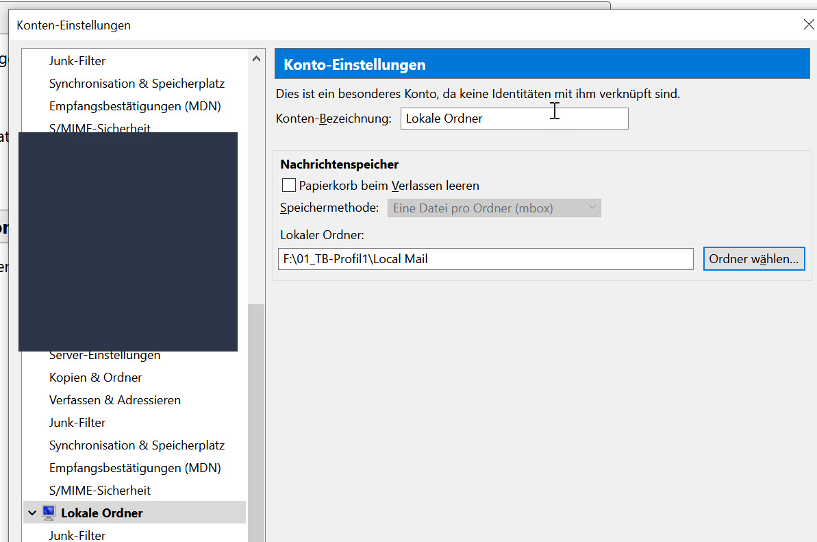

    5. Gehe zurück zu TB und gehe zu "Extras" Konteneinstellungen/Lokale Ordner und wähle dort Dein Verzeichniss (Siehe Anhang-02).

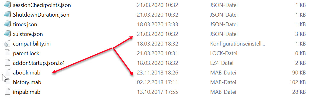

    6. Schliesse TB Gehe zu : C:\Users\rbs-0\AppData\Roaming\Thunderbird (Siehe Anhang-03).
    7. Klicke auf profiles.ini à Vorschaufenster (Siehe Anhang-04a).

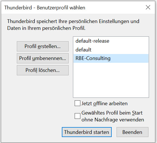

    8. Über „Ausführen“ starte thunderbird.exe -p ausführen (Siehe Anhang-05) Bennene das default Profil um in „Robert“, oder.... Schliesse TB.
    9. Nochmals 6 und 7 (Siehe Anhang-03a)
    10. !!! Kopiere den ganzen Inhalt (Strg A , Strg C) vom dem „default“ Verzeichniss: C:\Users\rbs-0\AppData\Roaming\Thunderbird\Profiles\ iu5xe4o0.default ( Bei mir \ iu5xe4o0.default ; bei Euch eine andere Nummer) in das neu angelegte Verzeichnis Robert (Siehe Anhang -01) (Strg V).
    11. Benenne das Profil iu5xe4o0.default um z.B. AA_ iu5xe4o0.default.
    12. Jetz muss man TB noch erzählen wo das neue Profil liegt.
    13. Dazu öffne profiles.ini mit dem editor und ändere den Pfad: Profiles/ iu5xe4o0.default in Dein Wünschpfad (Bei mir F:\01_TB-Profil1\Robert) ; dort wo das kopierte Profil liegt.
    14. Sichere profiles.ini
    15. profiles.ini sollte jetzt so aussehen (siehe Anhang-06).
    16. Wenn man jetzt TB starten würde sollte es funzen, aber die alte Daten sind noch nicht da.

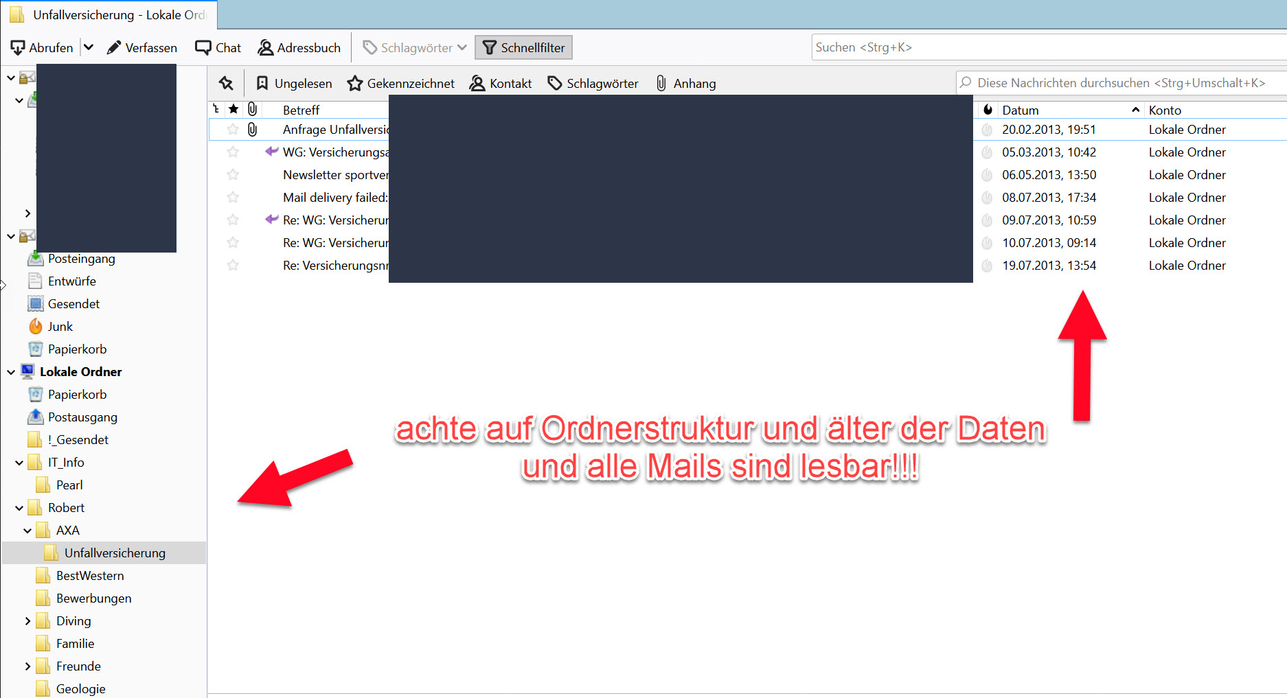

    17. Schaue mal im umbenannten Profil an dieser Stelle (Siehe Anhang-07).
    18. Jetzt gehe zu dem alten gesicherten Profil und suche dort diese Stelle: AltesProfil\Mail\Local Folders Da sollten die Dateien größer sein und auch unterschiedliche Erstelldatums haben (siehe Anhang-08)
    19. !!! Für Alle, die schon mit eine neue Version ohne alte Daten gearbeitet haben, schiebe erst die Maildaten in dem Lokale Ordner (+Unterordner) zurück zum Server ggf. mit „weiterleiten“ zu einer der E-Mailadressen damit sie nicht überschrieben werden und verloren sind. (diese Methode funzt, selber angewandt) möglich wäre auch vorher eine XXHelp Unterordner zu erstellen, alle Maildaten da reinzuschieben, denn wenn XXHelp in der alte Version nicht existierte, kann er auch nicht überschrieben werden (habe ich aber nicht getestet
    20. Kopiere alles aus diesem Verzeichnis (Strg A , Strg C) In dem neu angelegten Verzeichnis Local Mail (Strg V) überschreiben OK.
    21. Starte TB und die alte Daten sollten wieder da sein.
    22. Noch schnell die fehlende konten Anlegen: Extras/Konten-Einstellungen/Konten-Aktionen/E-Mail-Konto hinzufügen (E-MailAdresse ; Password) und fertig.
    23. Vorteile bei dieser Methode sind:
    24. Maildaten nicht auf C: von Aktualisierungen (MS oder TB, oder...) nicht betroffen. Ich habe so seit über 20 Jahre kein Datenverlust gehabt.
    25. Maildaten vom TB-Profil getrennt.
    Grüße Robert :thumbsup:

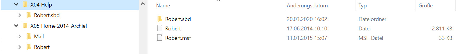

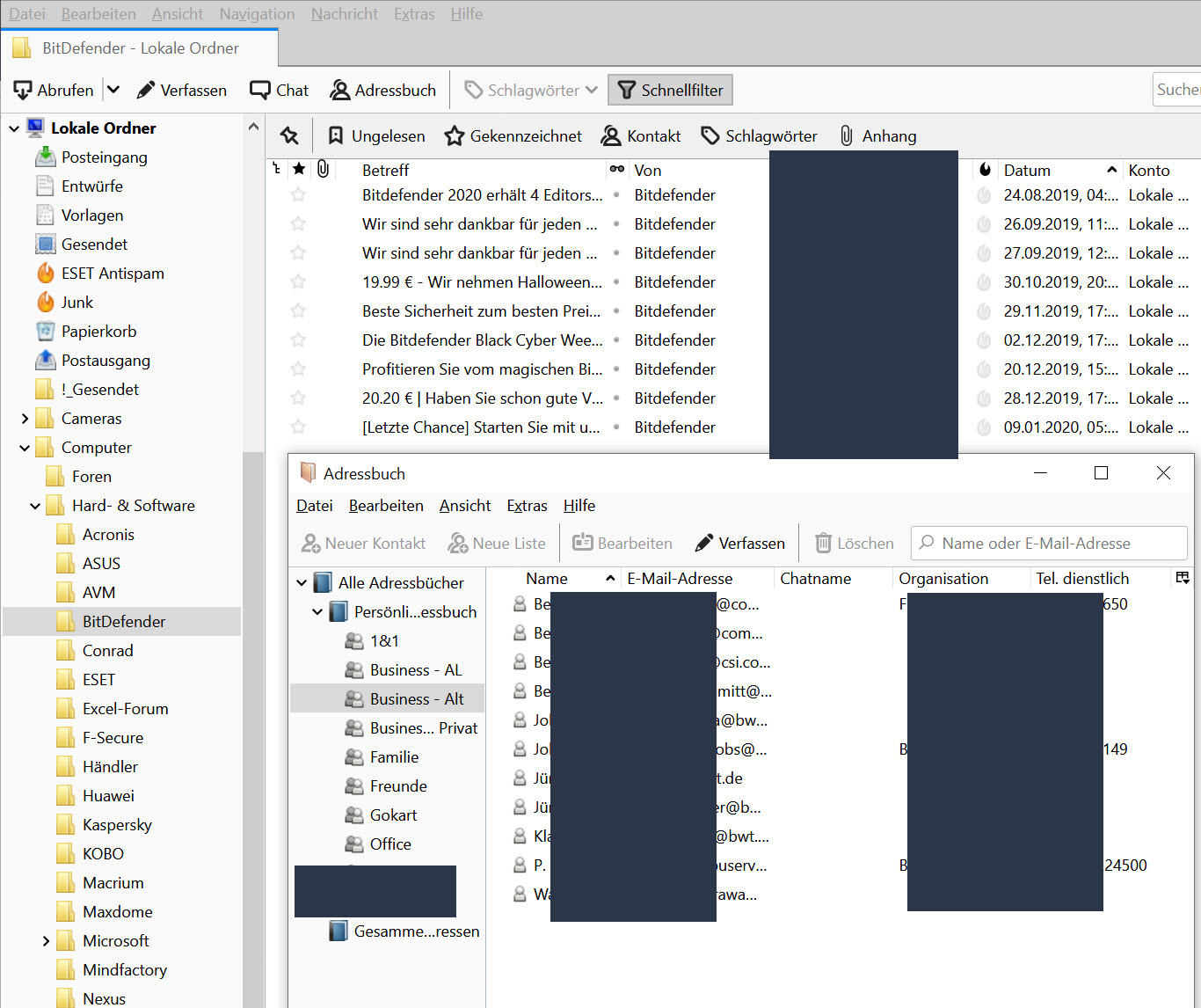

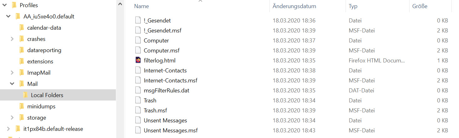

    Zugabe:
    1. Erstelle in TB mal ein neues Profil
    2. Erstelle in Lokale Ordner ein Unterordner, die es in einem anderen, alten Profil schon gibt - wie schon häufiger gemacht ich wähle "Robert"
    3. Schliesse TB
    4. Gehe im alten Profil zu : AltesProfil\Mail\Local Folders
    5. Kopiere diese 3 Dateien (siehe Anhang-09 ; für die Übersichtlichkeit schon in eimem Hilfsverzeichnis zusammen gefasst) in dem neuen Verzeichnis, aber achte mal darauf, es sind dateien aus mein Sicherungsarchiv von 2014.
    6. Das verzeichnisw bei mir: J:\08_Thunderbird-InfoIT\Local Mail
    7. Öffne das neue Profil in TB und gehe zu diesen neu erstellten Lokaleunterordner Robert (Siehe Anhang-10).
    Fazit: wenn die Dateien aaa.sbd , aaa (ohne Endung), und aaa.msf noch existieren bist Du "gerettet". Auch alte Dateien kann TB ohne weiteres lesen. Zusätzlich kann mann auf diese Art und Weise seine alte Profile einfach mal entrümpeln ohne die Daten zu verlieren - schieb sie zu einem Archiv-Profil.
    Grüße Robert:thumbsup:

    sorry Bilder vergessen

    Hallo Reinwet,
    versuch mal aus dem alten Profil die Adressbuch_Dateien aaaa. mab ins neue Profil zu kopieren (habe ich noch nicht getestet, könnte aber funzen). Es muss auch Dateien im alten Profil geben für Kalendereinträge - das Problem weitet sich - , danach habe ich aber noch nicht gesucht (brauche als Amateur Hilfe von Profis). Auch deswegen mein Vorschlag zur neue TB Struktur: Daten und Programm/Profil trennen und suche dafür Unterstützung (siehe mein anderen Thread).
    Ich hätte gerne Rückmeldung von Benutzer, die meine Anleitung ausprobiert haben und sagen können, ja es klapt, aber hier fehlt noch was - wie deine ImapMail - zusammen finden wir es raus und machen dannTB für uns alle besser.
    Da English für mich kein Thema ist, kann ich auch ein von mehrere Community-Mitglieder unterstützten Vorschlag ins Englische übersetzen und an die Mozilla Foundation weiterleiten
    Für heute reicht es, morgen melde ich mich wieder.
    Grüße Robert

    Eben. DU hast die im neuen Profil von TB automatisch angelegten Adressbücher durch die Sicherheitskopie ersetzt. Du hattest Glück, dass Du nur die Standard-Adressbücher verwendest.
    Zitat von FAQ
    abook.mab
    Das persönliche Adressbuch. Sind mehrere selbständige Adressbücher angelegt, werden ihre Dateinamen durchnummeriert (abook-1.mab, abook-2.mab usw.). Siehe auch history.mab und impab.mab.

    Zum Beitrag 22 in diesem Thread, Schritt 5 der Beschreibung:
    Der Rat, für einzelne Ordner wie hier den/die Lokalen Ordner explizit einen Pfad außerhalb des Profils zu wählen, ist m.E. ein böses Kuckucks-Ei. Sichert man das Profil, fehlt mindestens ein Teil davon und beim nächsten Umzug auf einen anderen Rechner denkt man nicht mehr dran. Allein dieses Forum ist voll von Hilferufen, weil beim Umzug ein Teil der Ordner fehlt - i.d.R. sind es genau solche ausgelagerten Ordner aus derart zerrissenen Profilen, an die niemand mehr denkt und die im "besten" Fall auch nie gesichert wurden (man hat ja schließlich eine Sicherung des Profils - ja denkste!), bevor der alte Computer formatiert oder entsorgt oder verschenkt wurde ....
    Wer mit mehreren Profilen arbeiten und beispielsweise die Lokalen Ordner in mehreren davon nutzen will, wird diese Ordner wohl zumindest in der gleichen Ordnerstruktur die diese verschiedenen Profile ablegen á la
    ...\Profiles\Robert1-privat
    ...\Profiles\Robert2-test
    ...\Profiles\Robert3-alt
    ...\Profiles\Robert4-firma
    ...\Profiles\LocalFolders
    und damit beim Sichern (BackUp) von ...\Profiles\ gleich mit sichern. Aber die Zielgruppe hier ist eine Andere, die hat i.d.R. nur ein Profil und kämpft bereits mit Datenverlusten. Da ist es kontraproduktiv, den Samen für die nächsten Probleme zu legen und kurzfristige Hilfe mit langfristigen Risiken und Nebenwirkungen zu erkaufen.
    Und ich würde Folgendes definitiv auch nicht zu den Vorteilen zählen, sondern als bewussten Auslöser für spätere neue Probleme:
