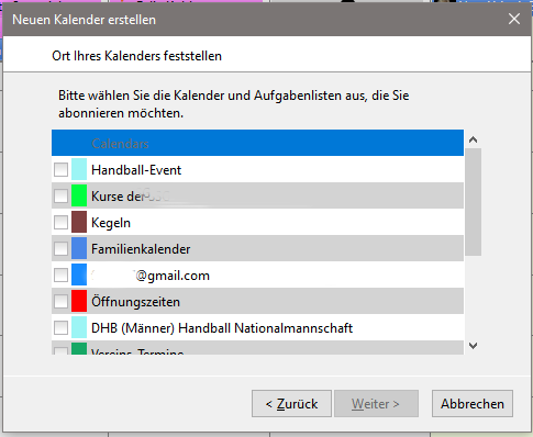

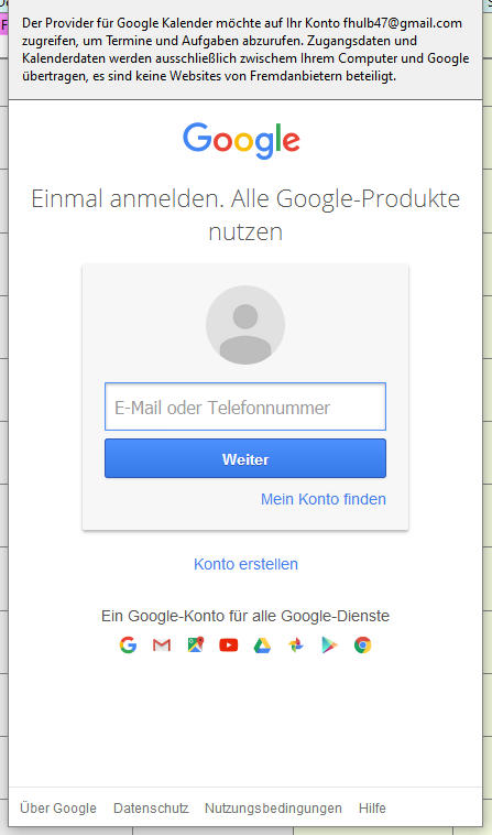

    • 18. Mai 2020 um 18:16
    Hallo wopa68,
    ich habe in meinem Testprofil einmal den PfG installiert.
    Wenn ich einen neuen Kalender erstelle und den Google Kalender auswähle, kommt dieses Fenster.
    Hier trage ich meine Googlemail Adresse ein.
    Kommt danach bei Dir dieses Bild?
    Wenn ja dann ist das Password im Password-Manager von Thunderbird gespeichert.

  • wopa68
    15
    17. Mai. 2020
    • 18. Mai 2020 um 19:35
    Ich hab mich aus dem Google-Profil ausgeloggt, dann kam auch die Aufforderung zur Eingabe des Passworts. Das hat geklappt.
