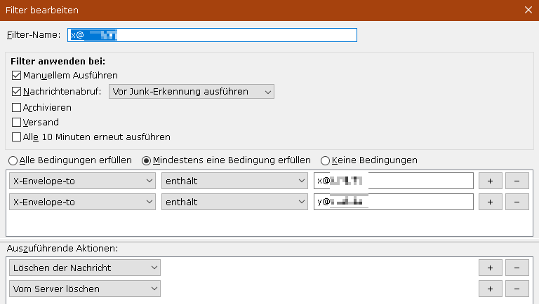

    Habe jetzt mal einen Filter eingerichtet, in dem ich im Feld mit der Auswahl von "Betreff", "Von", "Inhalt", "Datum" usw. ganz unten über "Anpassen" einen Eintrag "X-Envelope-to" hinzugefügt und diesen auf die beiden gespammten Adressen x@MeineDomain und Y@MeineDomain gesetzt habe.
    Mal sehen, ob es funktioniert . . .
    Über "Jetzt ausführen" wurde die bereits empfangene Mail jedoch leider nicht gelöscht ...
