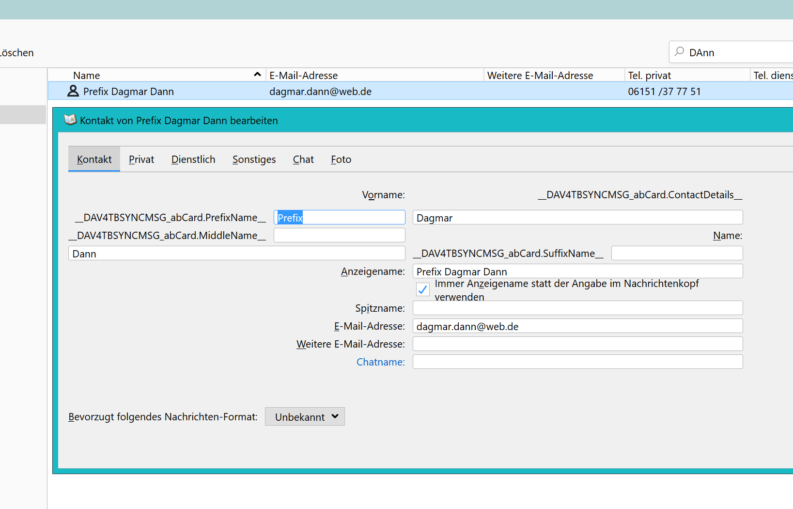

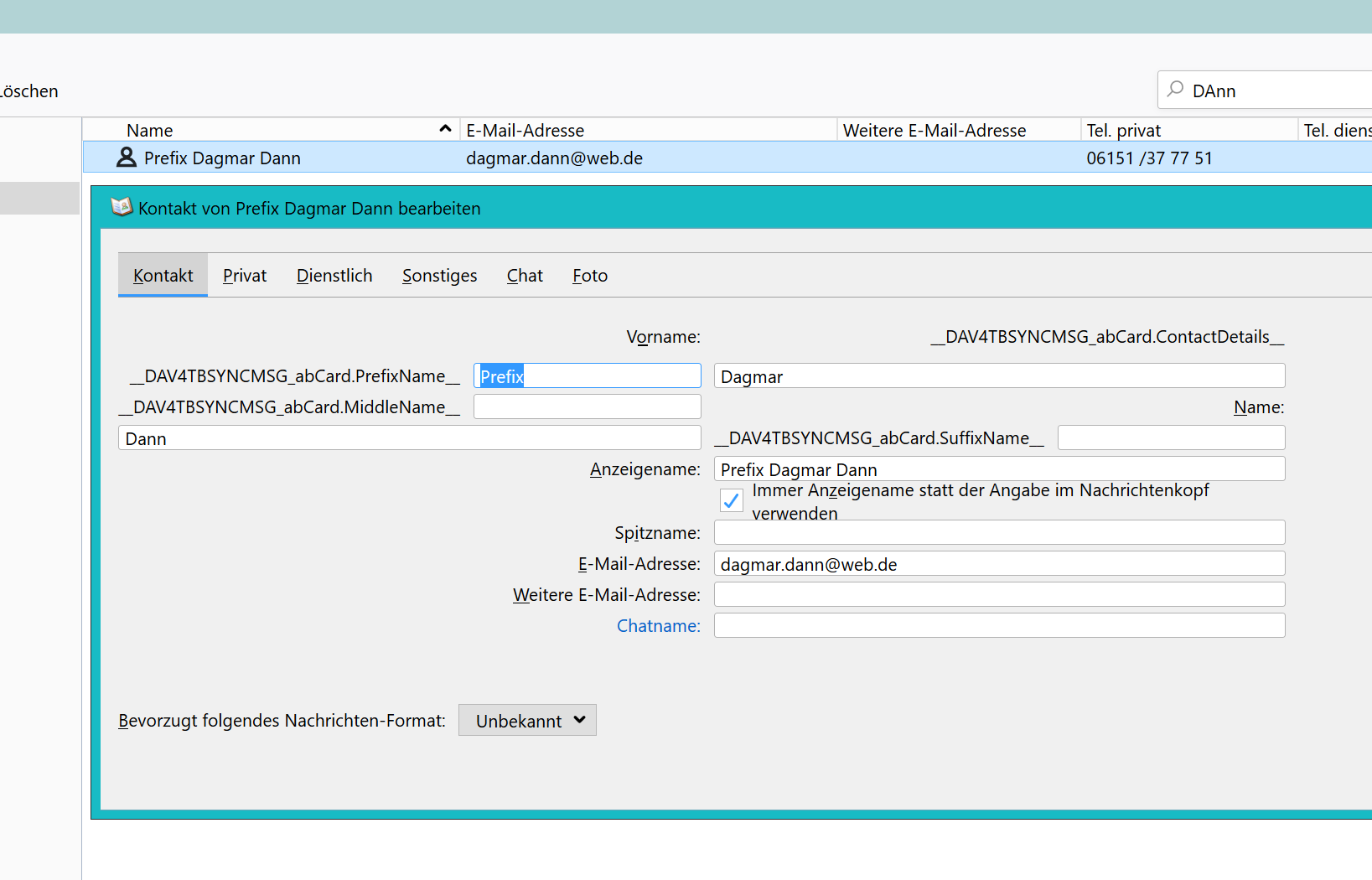

    Ich habe Probleme bei der Synchronisierung der Kontakte von TB mit meinen Googleadressen:
    - Die Feldbezeichnungen in Thunderbird sind beim Bearbeiten eines Kontakts recht kryptisch.
    - Die Telefonnummer wird in der Übersicht angezeigt, ich finde aber keine Möglichkeit, sie zu ändern.
    (siehe Anhang)
    Thunderbird 78.2.0
    Provider für CALDAV & CARDAV 1.16 vom 12. August 2020
    TbSync 2.16 vom 12. August 2020
    Bei den Synchronisationseinstellungen habe ich nur "Adress Book" mit Status Ok: Google (Adress Book) mit Häkchen versehen, Contacs, Feiertage und den Kalender nicht.
  • jobisoft
    239
    905
    18. Aug. 2016
    • 26. August 2020 um 22:54
    • #54
    Ja, Fehler ist bekannt, ich komme aber gerade nicht dazu den zu fixen. Evtl. am Wochenende...

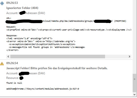

    wir haben noch immer ein Problem mit den Kontakten via TBSync in TB 78. Die Kontakte liegen auf der Nextcloud und werden via CardDAV synchronisiert. Wenn ich den Haken "Kontaktgruppen als Thunderbird-Listen synchronisieren" weglasse, funktioniert der Sync, aber eben ohne Verteilerlisten. Ist der Haken drin, so kommt eine Fehlermeldung beim Versuch, ein Adressbuch zu aktivieren. In TB 68 läuft alles reibungsfrei.

    Ich habe festgestellt, dass das Problem nur bei Neuinstallation des Thunderbirds auftritt. Eine alte 68er-Version auf 78 geupdatet funktionierte. Aber irgendwas scheint da faul zu sein. Gibt es evtl. einen Lösungsansatz?
