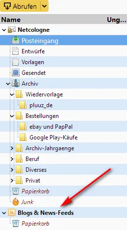

    • Thunderbird-Version (konkrete Versionsnummer): 68.10.0 (32-Bit)
    • Betriebssystem + Version: Windows 10 2004
    • Kontenart (POP / IMAP): Pop
    • Eingesetzte Antiviren-Software: keine
    In der Ordnerübersicht (siehe Screenshot) möchte ich den Eintrag "Blogs & News-Feeds", nebst dazugehörendem Papierkorb nicht mehr haben.
    Wer kann helfen?
    Beste Grüße
    Horst
    Beste Grüße
    Horst
    • 26. Juli 2020 um 20:27
    ... ich würde mal sagen, das Feed-Konto löschen. Ich benutze beides nicht, daher erscheint es auch nicht bei mir.

    Es ist doch ganz einfach:
    In den Konten-Einstellungen das "Blogs & News-Feeds" Konto markieren. Dann ganz unten links bei den Konten-Aktionen auf "Konto entfernen" klicken bzw. auswählen. Dann kommt ein Dialog, in dem man wählen kann, dass der ganze Inhaltskram gleich mitgelöscht werden soll. Den Dialog bestätigen und fertig ist das Prozedere.
