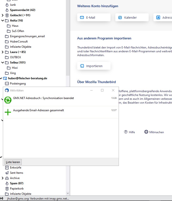

    in der Statuszeile (die ich natürlich geprüft hatte) wird auch keine Fehlermeldung ausgewiesen. Ich habe Dir einen Screenshot der Aktivitäten gemacht.
    Darin sieht man nichts. Auch keine Aktivität, obwohl ich abrufen angeklickt hatte.

    875
    2.541
    • 16. September 2020 um 14:28
    Hallo butch_triathlet,
    eine vorgesehen Testmethode eingebaut in Thunderbird ist mir nicht bekannt. Aber Du könntest eine bereits vorhandene Mailadresse testweise noch mal unter einer anderen Bezeichnung einrichten. Dabei wird der Einrichtungsassistent die Verbindung prüfen. Die kann man später ja wieder löschen.
    Auch jetzt, wenn Du ein IMAP-Konto, den Posteingang, anklickst, müsste sich etwas rühren - oder nach einer gewissen Zeit ein Timeout als Fehlermeldung auftreten. Gewisse Zeit bedeutet ~ein paar Minuten.
    Möglicherweise steht nach dem Update im Moment auch ESET quer. Falls es Dir nicht zu viel Mühe macht, deinstalliere den Virenwächter und prüfe dann noch mal, ob sich das Verhalten geändert hat.
    Ansonsten bleibt auch noch, akribisch die Servereinstellungen der Konten zu prüfen, ob dort noch die vorgesehenen Daten drinstehen.
