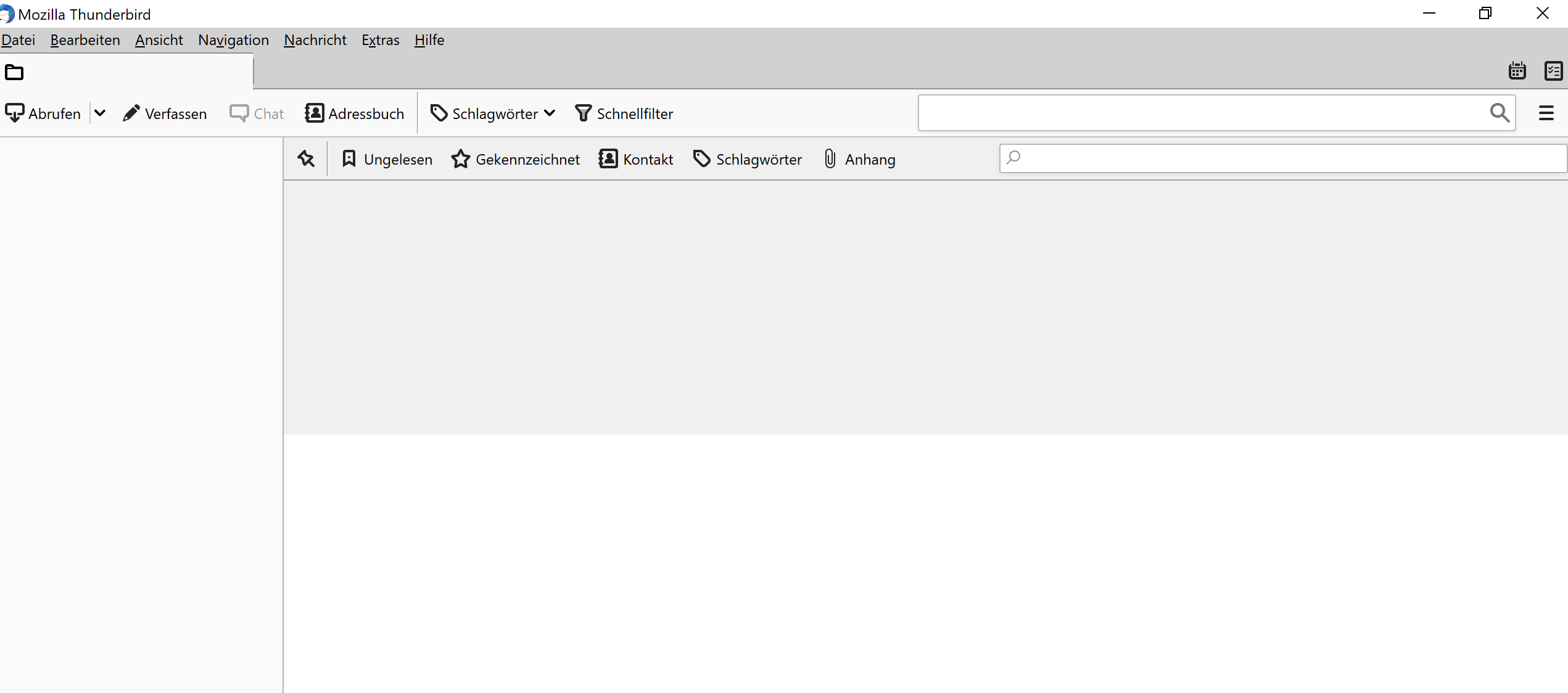

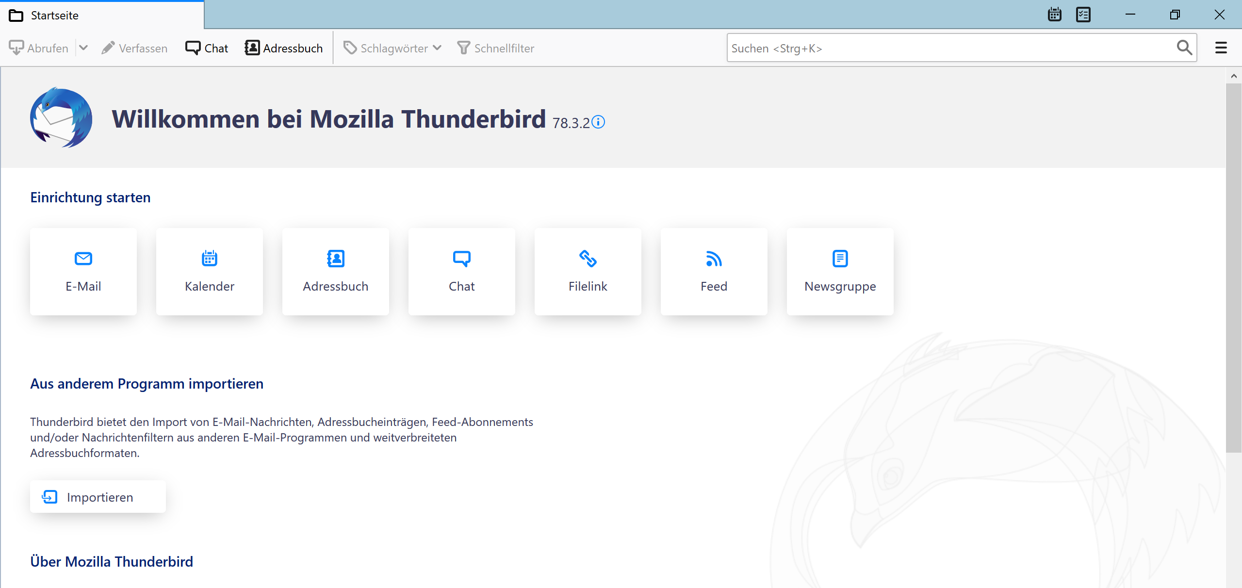

    • 12. Oktober 2020 um 11:42
    Da kann ich auf alles zugreifen + das Layout sieht auch anders aus.
    Siehe Screenshots im Anhang: Wenn alte Daten vorhanden sind, ist das Layout anders + ich kann auch nichts auswählen.
      • 238,15 kB
      • 2.560 × 1.212
      • 55,98 kB
      • 2.542 × 1.124
  • Boersenfeger
    111
    1.529
    3. Apr. 2005
    • 12. Oktober 2020 um 11:51
    Ohne alte Daten ist das der Bildschirm zur Ersteinrichtung, beim zweiten ist TB bereits eingerichtet... so wie ich es von hier aus bewerten würde, liegt der Fehler, wie von mir angenommen, in den alten Daten. Du solltest also dein TB neu einrichten und nur die Mails aus dem alten Profil hinüberkopieren.
