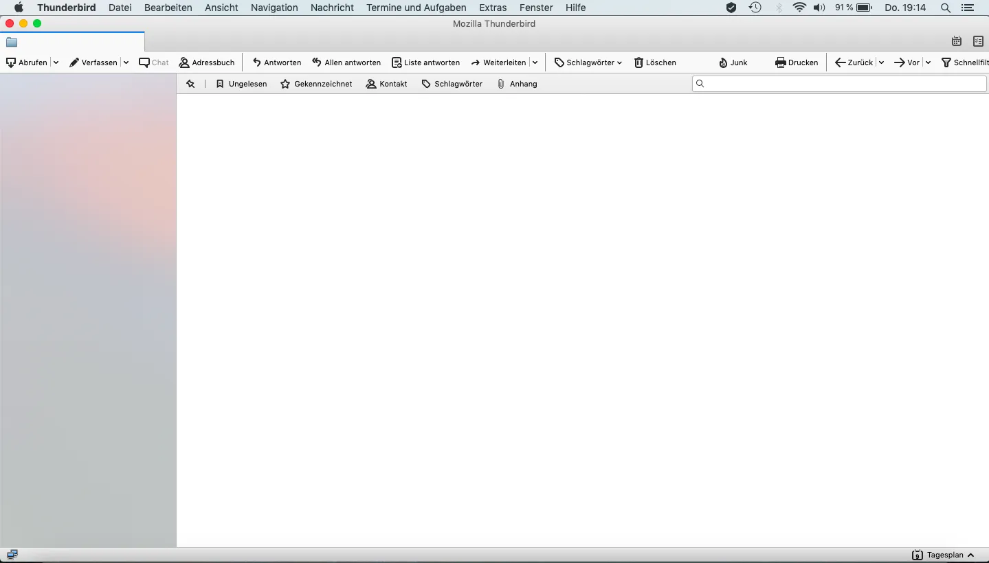

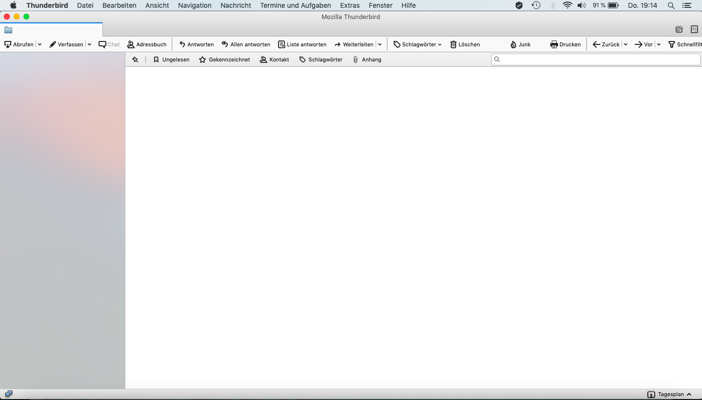

    Mit "leer" meinte ich dass auf der linken Seite keine Konten oder Ordner angezeigt werden.
    So sieht es nach Programmstart aus:
    Im Menü oben kann ich auf Datei / Nachrichten abrufen klicken, und einzelne meiner Konten auswählen. Mit Klick auf abrufen werden die Mails dann tatsächlich abgerufen und bei GMX gelöscht (so habe ich es eingestellt).
    Ich sehe sie nur nicht (und auch keinen roten Punkt für ungelesene mails im Dock).

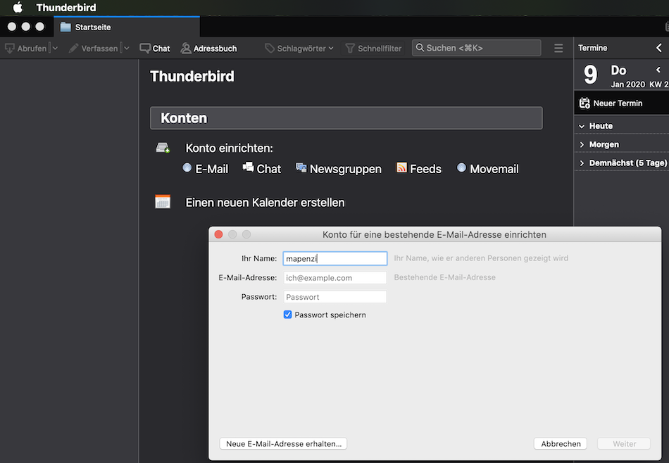

    Hallo mrb,
    Zitat von mrb
    im Unterordner "profiles" wie viele Profile mit meist solchen Namen wie default.ej3kf9dk angezeigt?
    Zitat von Chris678
    aber ich kann da nur ein Profil auswählen (default)
    Zitat von mrb
    Dann hättest du ein leeres Profil.
    Ein leeres (oder jungfräuliches) Profil öffnet sich wie in meinem obigen Screenshot und fordert zum Einrichten eines Kontos auf.
    Das selbe passiert allerdings auch bei einem "vollen" Profil, in dem die prefs.js Datei korrupt ist.
    Eine korrupte prefs.js Datei habe ich aber in dem Augenblick ausgeschlossen, als ich den Screenshot von Chris678 sah.
