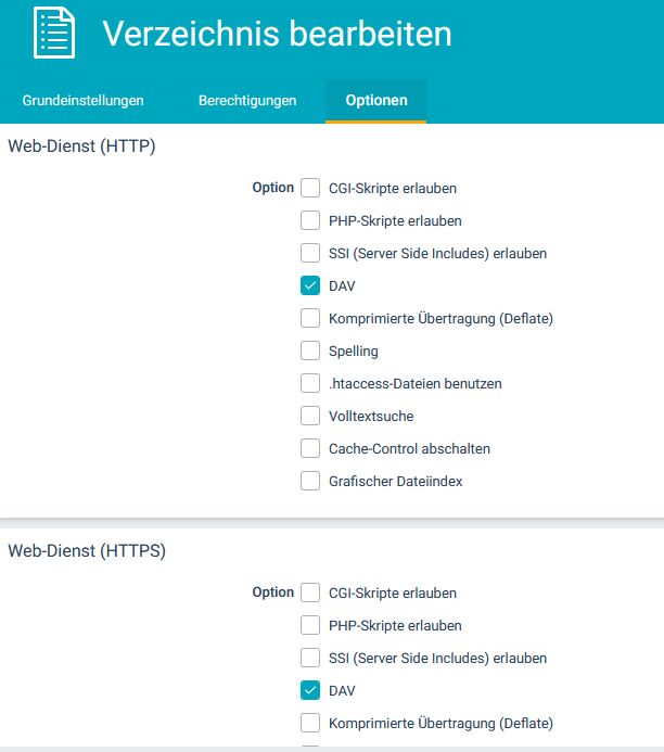

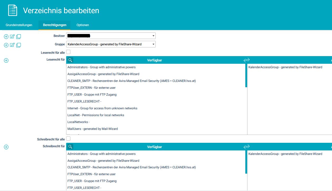

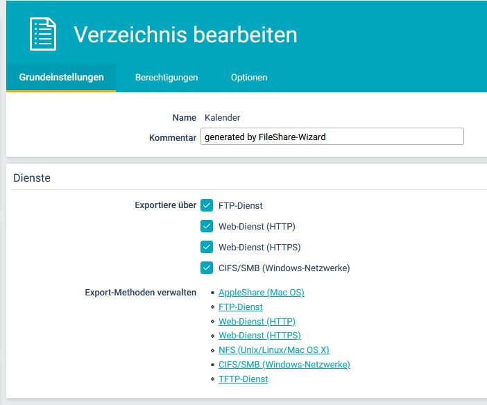

  • rpwokoin
    6
    5. Okt. 2020
    • 26. November 2020 um 12:33
    sorry
    so sehen die einstellungen aus (das ist schon jahrelang so eingestellt deshalb weiß ich nicht mehr wie diese einstellung zustandegekommen ist)
    est steht halt webdienst DAV deshalb hab ich das angegeben
    ich möchte einfach nur die iCalendar (ICS) files dort mit dem neuen thunderbird weiterbenützen können
