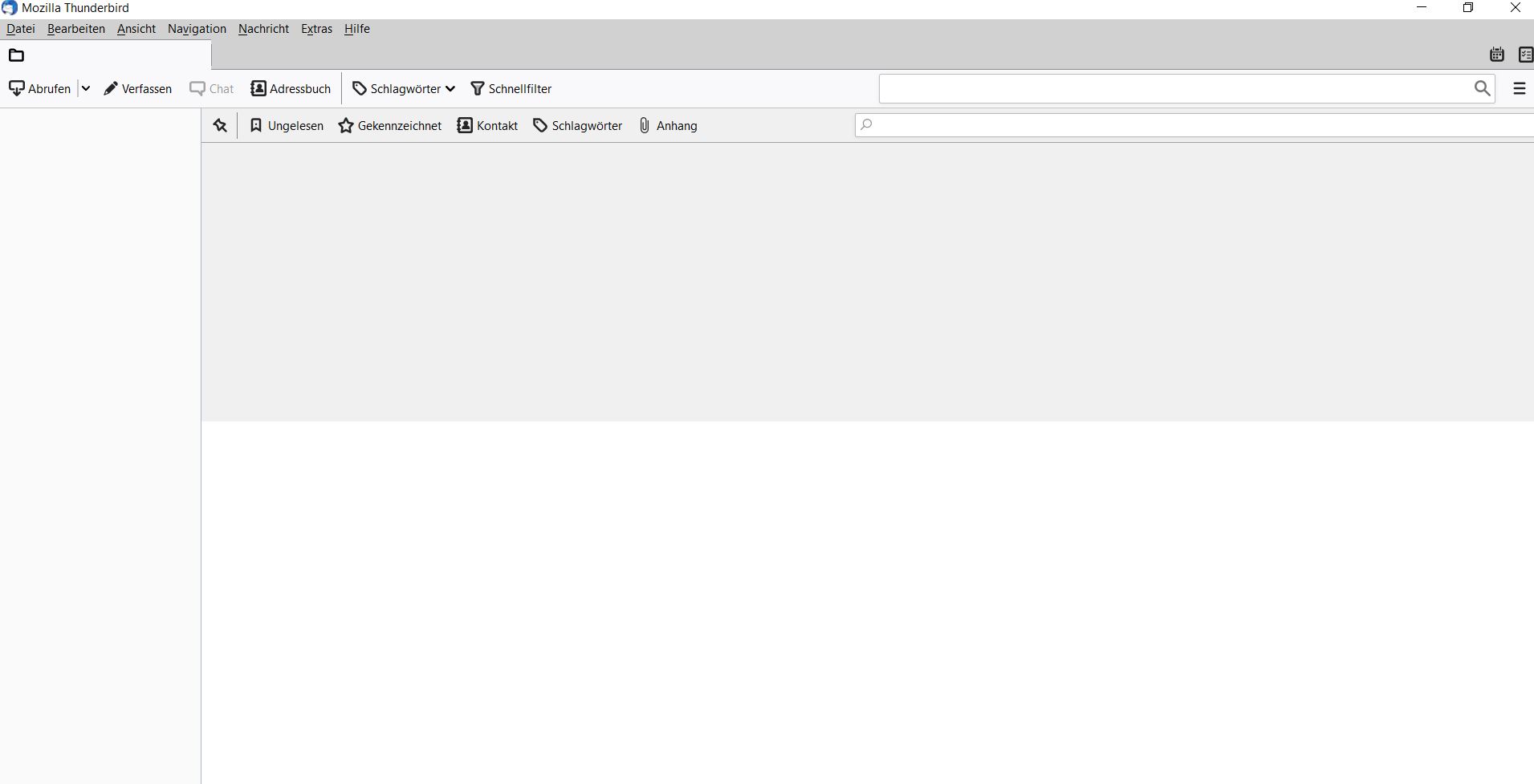

    Hallo, ich habe dasselbe Problem. Aber ich kann weder die Einstellungen öffnen noch "Informationen zur Fehlerbehebung", da passiert einfach gar nichts. Thunderbird ist ein leeres Fenster.
    Ich habe Windows 10 und Thunderbird 78.5.1(x86) - lt. Windows-Einstellungen am 4.12. updated, aber das Problem habe ich erst seit heute.
    Weiß jemand Rat?
    Mehrere Neustarts von Thunderbird, auch im abgesicherten Modus, haben nichts gebracht, Rechnerneustart auch nicht, im Task-Manager sehe ich keine aktiven Prozesse für Thunderbird.
    Danke!!

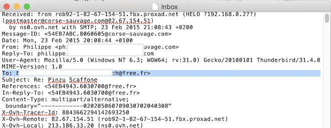

    Sonst hätte ich noch einen Tipp gehabt, wie du feststellen kannst, welche deiner neu eingerichteten 1und1 E-Mailadressen (POP) mit welchem der alten "pop.1und1-x.de" Kontenordner (mit den alten Nachrichten) im Profil neu verknüpft werden muss :
    du gehst in einen dieser "pop.1und1-x.de" Kontenordner im Profil, öffnest die Datei "Inbox" in einem Text-Editor und suchst in den Kopfzeilen einer beliebigen Nachricht nach der Zeile, die mit To: beginnt :
