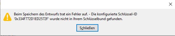

    Ich bekomme den Fehler, dass ein Speichern meiner Email als Entwurf nicht funktioniert.
    Habe die genaue Fehlerbeschreibung als Screenshot im Anhang beigefügt .
    Bitte um Hilfe, wie ich diese Nachricht künftig verhindern kann.
    Herzlichen Dank schon mal im Voraus.

    Du hast für dieses Konto die Verschlüsselung aktiviert. Thunderbird findet den zugehörigen Schlüssel aber nicht. Schau daher zunächst nach, was mit dem Schlüssel nicht stimmt.
    Falls du gar nicht möchtest, dass Entwürfen verschlüsselt abgespeichert werden, so kannst du das über einen Schalter in der prefs.js abstellen. Über die Suchfunktion des Forums findest du eine Anleitung. Das war gerade erst Thema.
