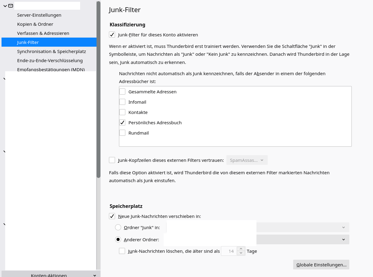

    Hast Du den Filter im entsprechenden Konto auch aktiviert?

    • 30. Dezember 2020 um 10:10
    Hallo mgbd,
    als Vorfilter sollte bei 1und1 'Anti-SPAM' aktiviert sein:
    Über das Ergebnis dieses Filters bekommst Du dann täglich einen Bericht von 1und1. Es empfiehlt sich, den auch wirklich täglich zu sichten. Hier bei mir ist alle paar Tage ein fälschlich dort gelandetes Objekt dabei.
    Dann ist außerdem das Trainieren des Filters für eine gewisse Zeit erforderlich (es ist ein lernender Filter):
    Das geschieht durch Klick auf die Flamme. Die betreffende Mail sollte dann automatisch in den Junk-Ordner verschoben werden. Also, SPAM-Mails ausdrücklich nicht sofort löschen, sondern immer erst durch den Junk-Filter bearbeiten lassen und erst später aus dem Junk-Ordner löschen. Andernfalls kommt es zu keinem Lerneffekt.
    Das funktioniert eigentlich ziemlich gut, aber es braucht meiner Beobachtung nach eine gewisse Zeit, bis das greift. Soll heißen, wenn man eine bestimmte vielleicht wiederkehrende SPAM-Mail erst 1 x als Junk qualifiziert hat, hat der Filter das noch nicht genug gelernt. Aber nach einer gewissen Zeit beginnt das System zu greifen.

    Doch, inzwischen habe ich ihn gefunden, er ist aktiviert. Und weiter unten steht er auf Spam Assasin
  • AndyC
    975
    1.566
    21. Mai. 2012
    • 30. Dezember 2020 um 15:50
    Zitat von mgbd
    Nein, den habe ich gar nicht gefunden. Wo ist er denn?
    Rechtsklick auf den Kontennamen --> Einstellungen
    Kein Backup - Kein Mitleid!
    915
    2.619
    • 30. Dezember 2020 um 16:00
    ... das speziell ist bei uns aber nicht aktiviert (sollte schon genau so aussehen wie im Screenshot von AndyC).
    Oder läuft bei Dir extern wirklich irgendwo Spam Assasin? Also Junk-Filter für das Konto aktivieren ist unabdingbar, aber wenn die Mails nicht vor dem Eintreffen in Thunderbird von Spam Assasin verarbeitet werden, kann Thunderbird auch keine solchen Kopfzeilen in der Mail auswerten. Vielleicht liegt ja da schon die Krux bei Dir.
