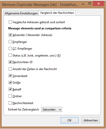

  • Susi to visit
    497
    2.827
    19. Sep. 2020
    29
    • 19. Januar 2021 um 15:51
    Da stellt sich die Frage: Welches Ergebnis hat der Check bei dir gebracht?
    (Compuzius, Buch 5)
    1.113
    12.488
    • 20. Januar 2021 um 01:32
    Zitat von wippigallus
    Hier dieselbe Problematik mit Kommentar des "Herstellers"
    Spiele ein biscchen mit den Einstellungen dieser Erweiterung.
    Ich habe sie bei mir getestet und hatte zunÄchst keinen Erfolg.
    Erst als ich den Haken bei "Größe" entfernt habe, wurden die Duplikate erkannt. Es gab tatsächlich einen winzigen Unterschied in der Größe bei einigen Duplikaten.
