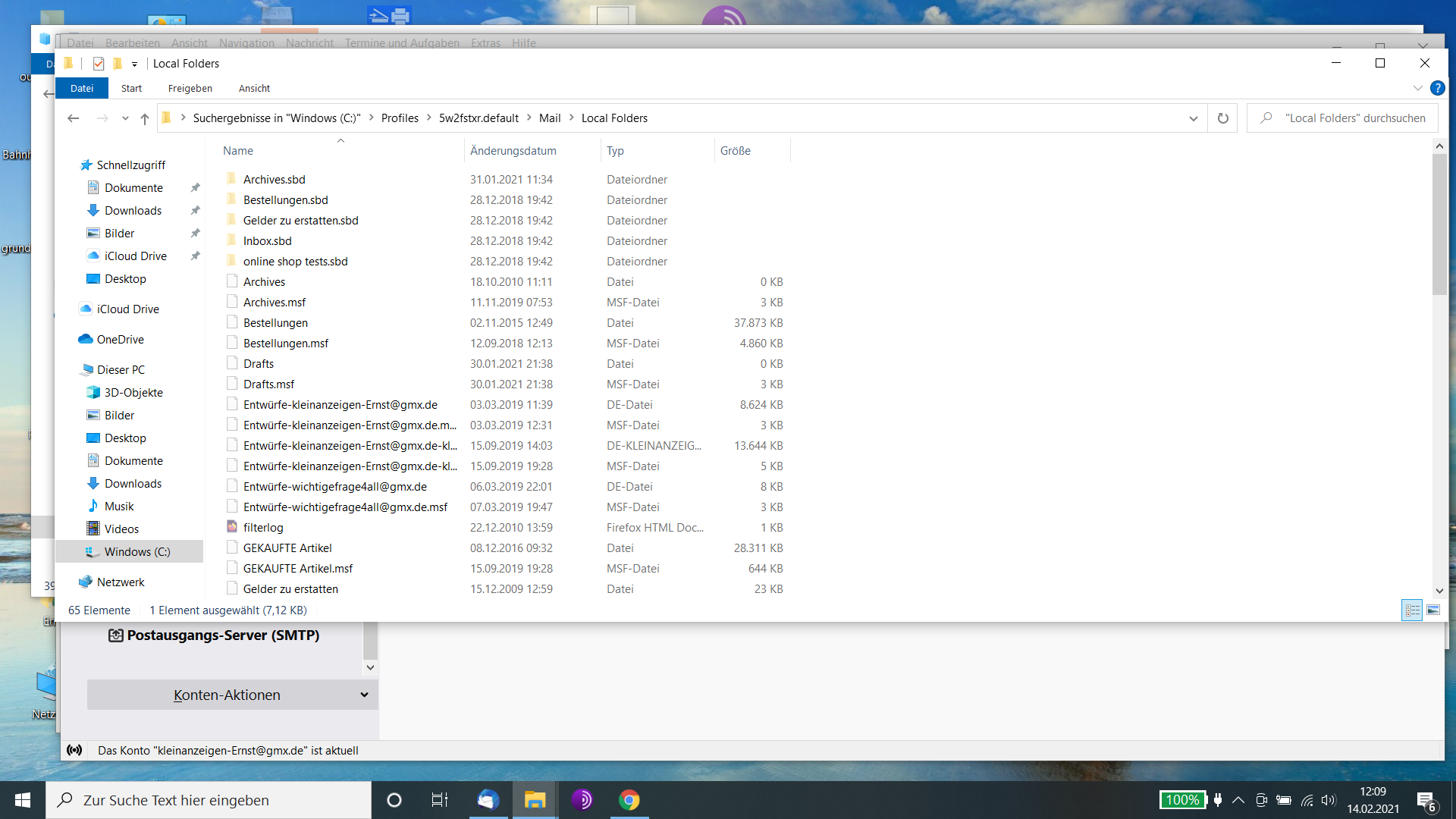

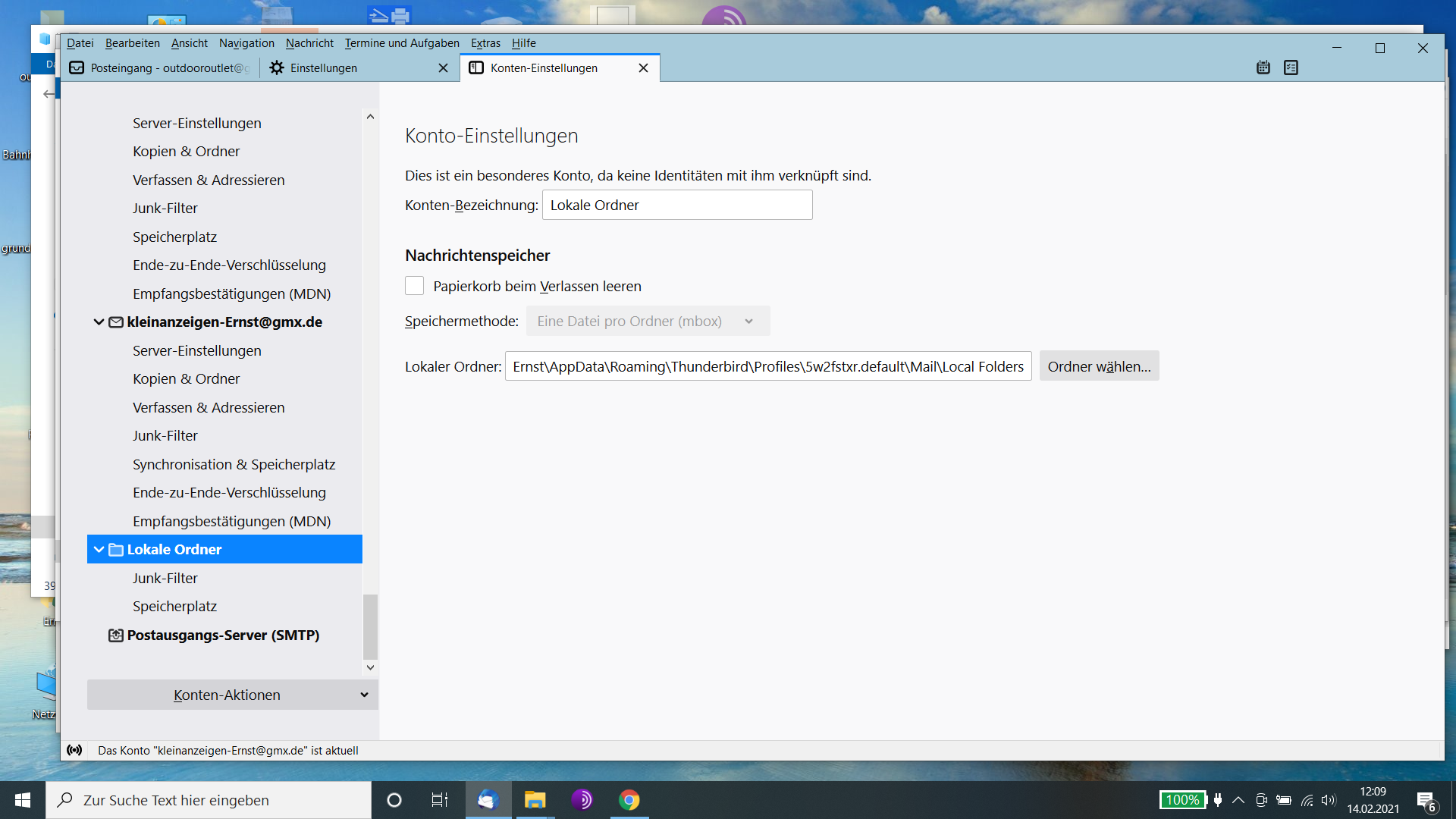

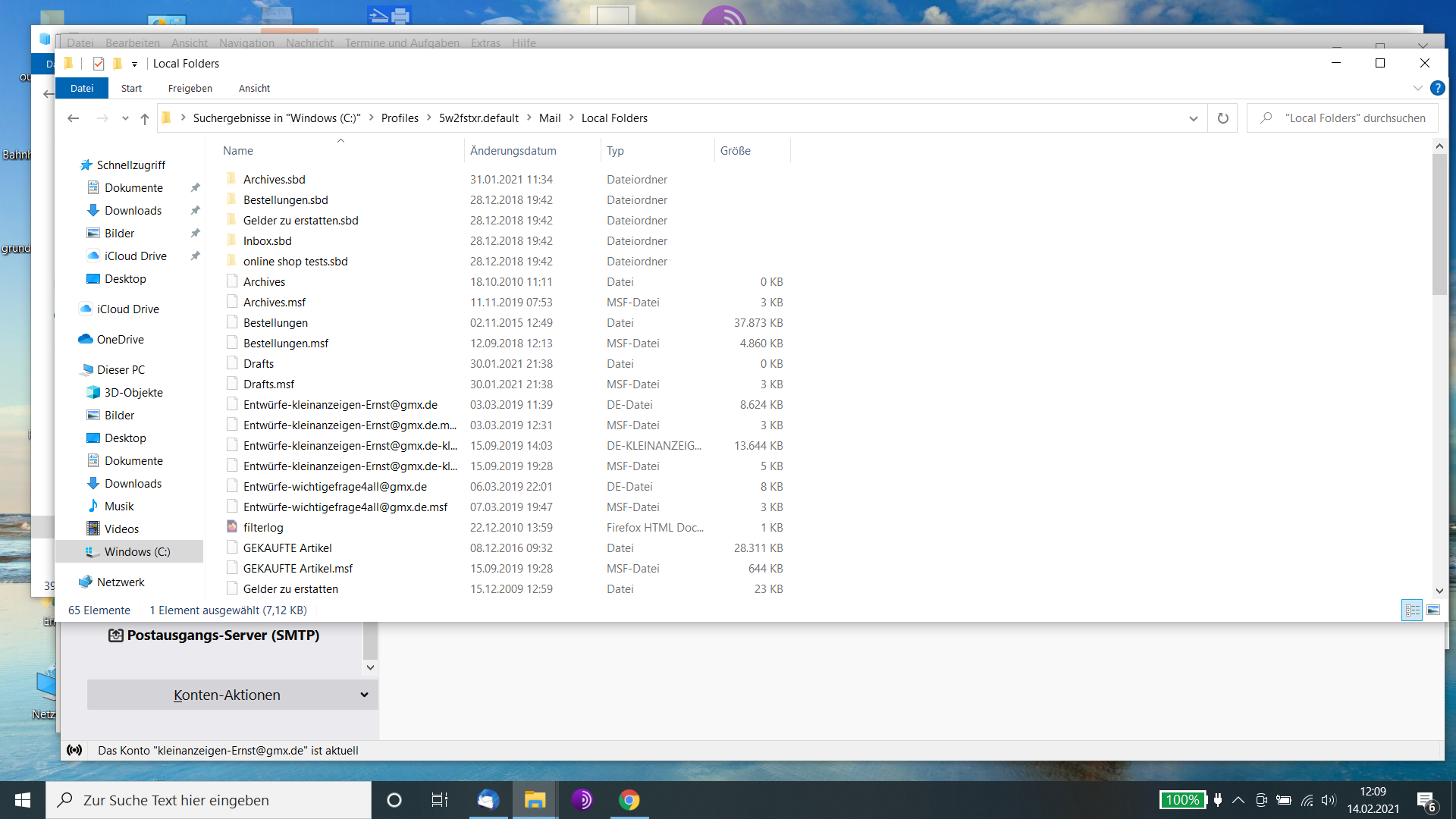

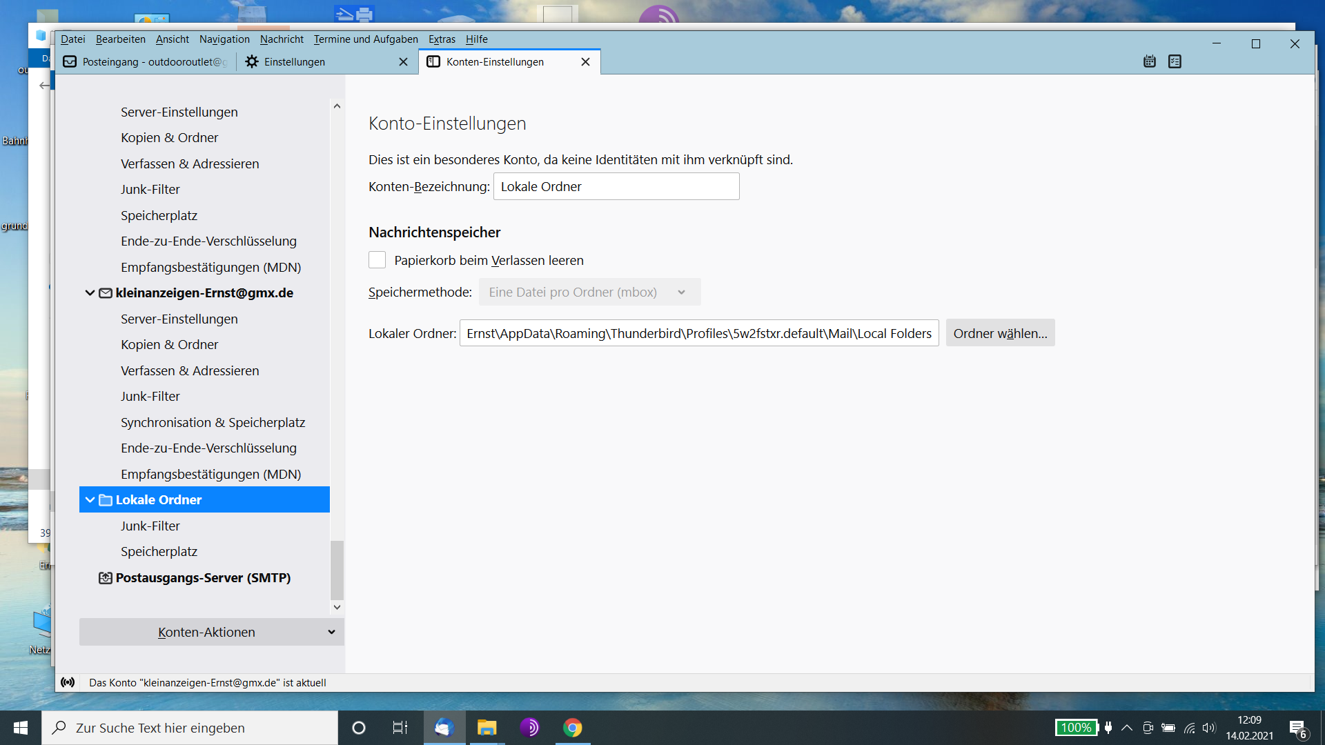

  • Ernstie1979
    4. Feb. 2021
    • 14. Februar 2021 um 12:16
    Die Dateien "local Folders" sind in THunderbird Profil da. (Siehe Bild)
    Auch ist der PFad korrekt angegeben (siehe Bild) in dem Konto.

    112
    24.306
    • 14. Februar 2021 um 15:27
    hast du nur das eine Profil oder noch andere?
    Was ich hier sehe, ist mir vor ein paar Tagen selbst passiert. Im Profil "Local Folders" gefüllt mit 500 MB, aber Lokale Ordner in Thunderbird hat nur 2 leere Ordner" Postausgang" und "Trash".
    Ich konnte das Problem nur lösen, indem ich mehrere Änderungen in der prefs.js gemacht habe. Die möchte ich dir aber lieber nicht sagen.
    Man kommt aber auch zu einem Ergebnis, wenn man ein neues Profil erstellt und den alten "Local Folders" dort hineinkopiert. Um überhaupt ein neues Profil zu bekommen, musst du ein Konto hinzufügen oder so tun als wenn du eins hinzufügst und dann abbrichst. Damit entsteht ein neues Profil. Dann beende Thunderbird und beginn mit der Kopieraktion. Befinden sich dann in Thunderbird im lokalen Ordner Emails, kannst mit der Einrichtung der Konten weitermachen und ggf. Weitere Mbox-Dateien (die ohne Dateiendung) in "Local Folders" kopieren. Dabei auf Namensgleichheiten achten, sonst könnten die Datenbanken versehentlich gelöscht werden.
