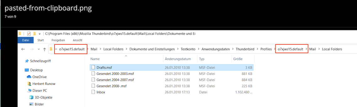

    vielleicht rühren die Schwierigkeiten daher, dass sich mein Profilordner unter C:\Programme (x86)\Mozilla Thunderbird befindet, also im Programmordner. Der genaue Pfad lautet "C:\Program Files (x86)\Mozilla Thunderbird\o7xjws15.default\Mail\Local Folders\Dokumente und Einstellungen\Testkonto\Anwendungsdaten\Thunderbird\Profiles". Soll ich ihn verschieben?

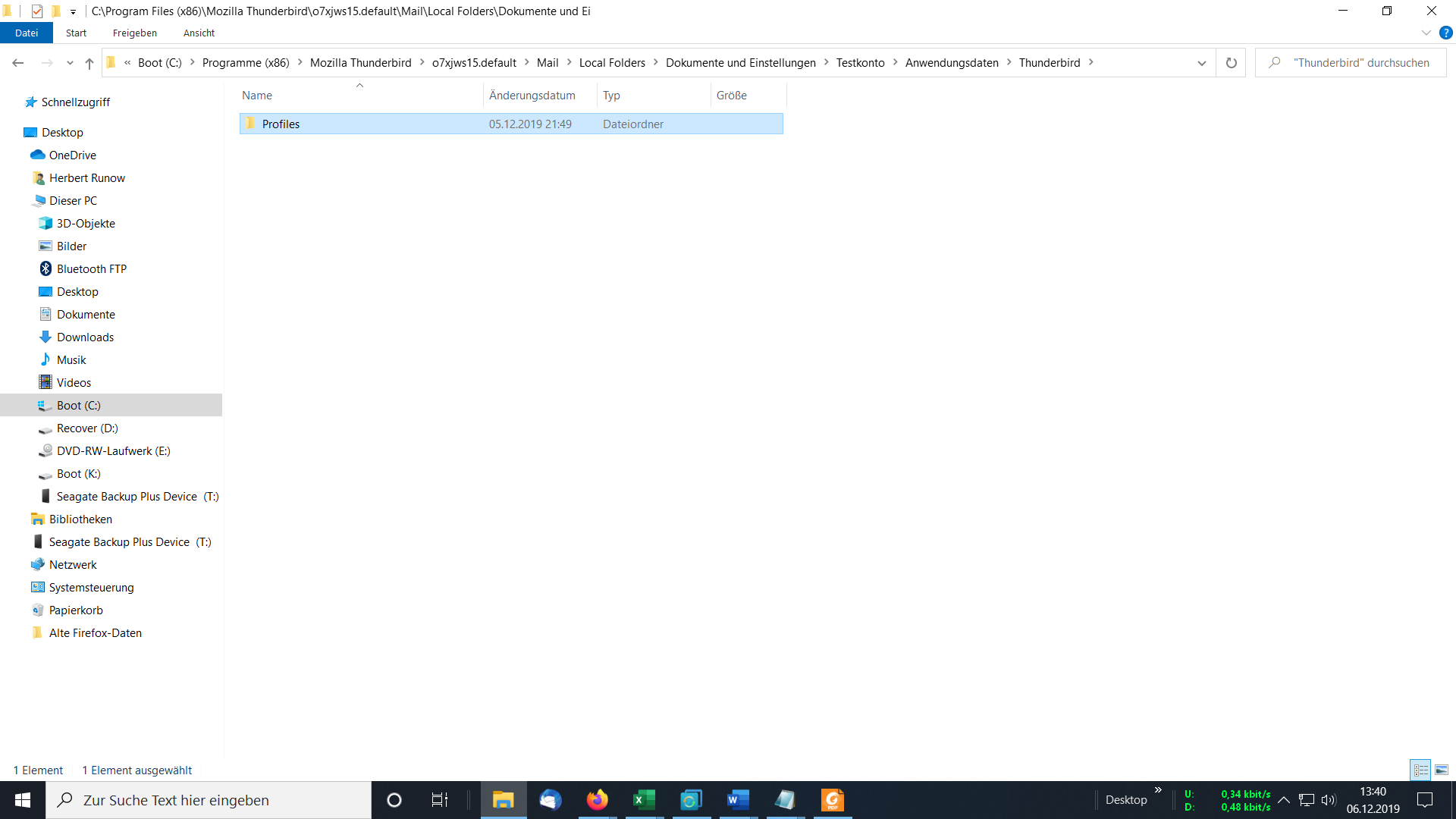

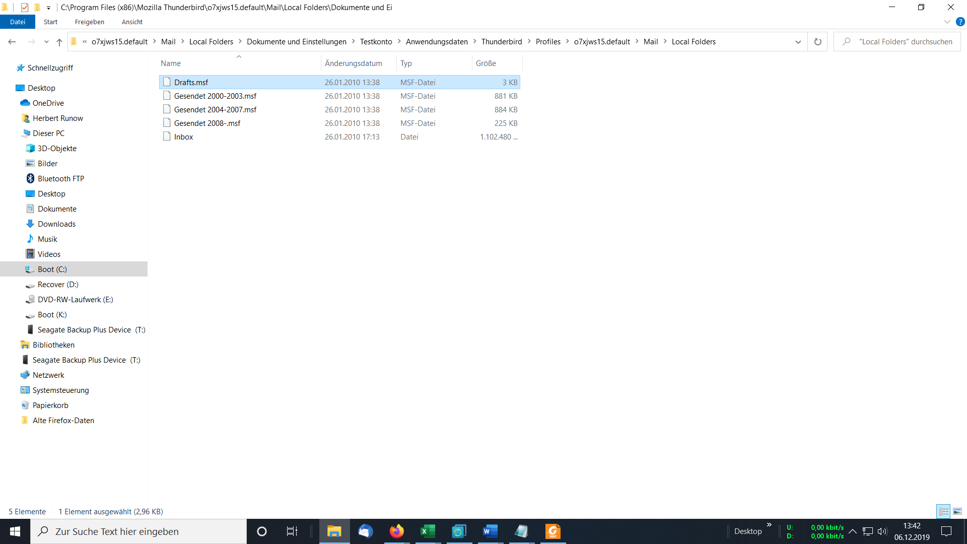

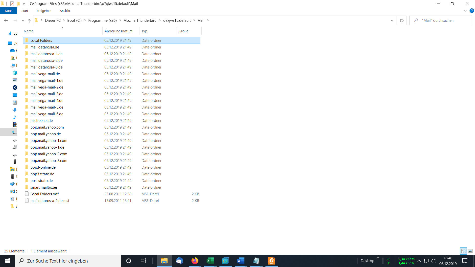

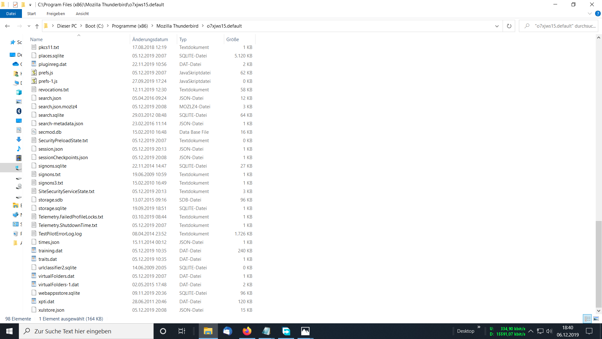

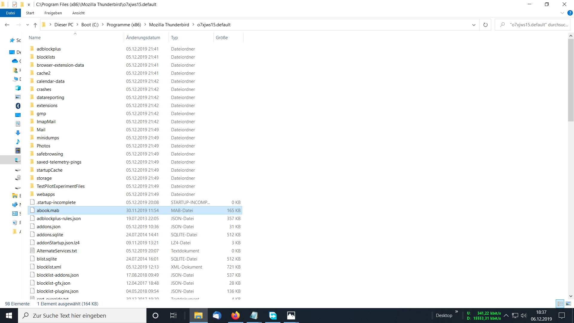

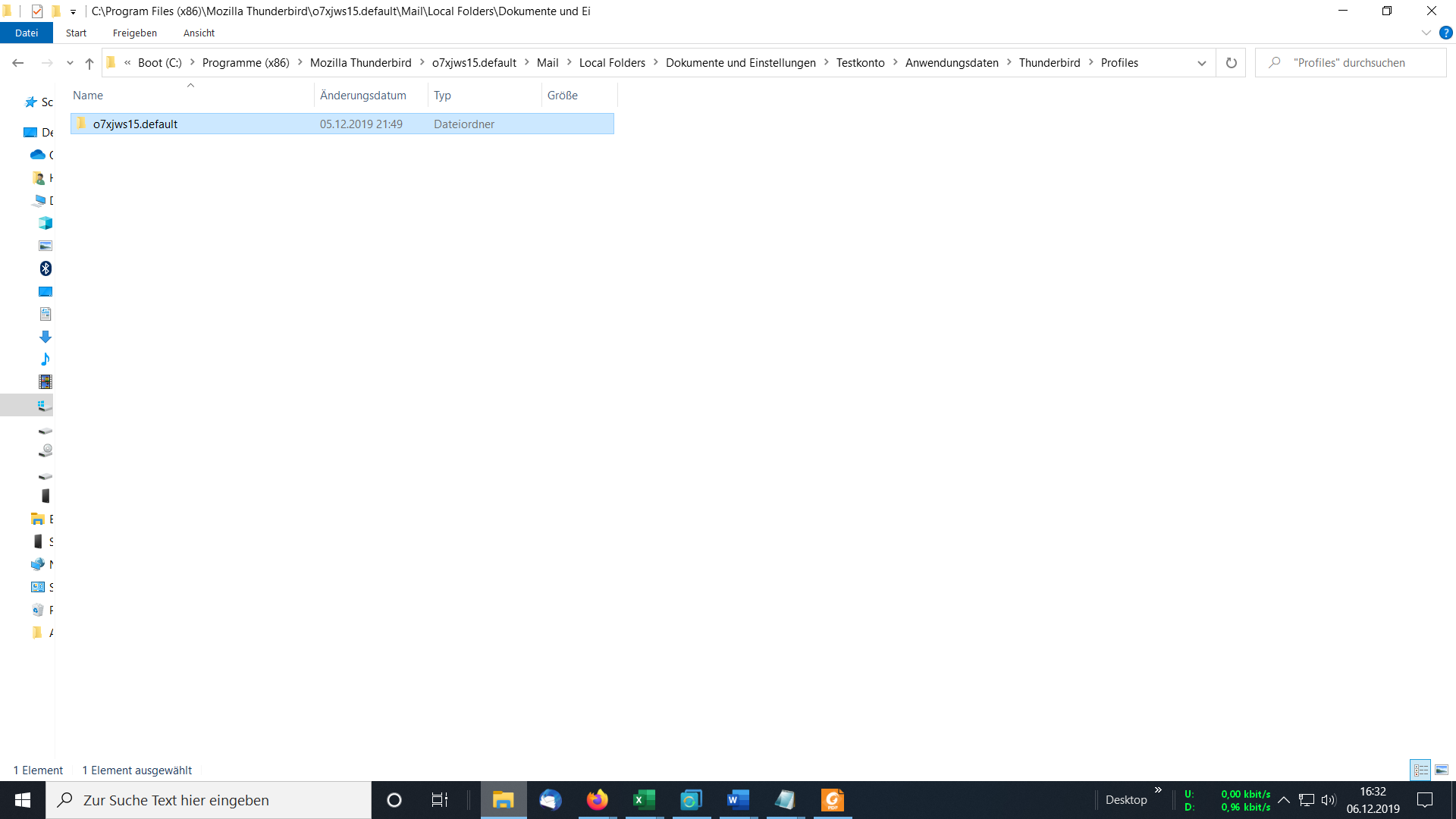

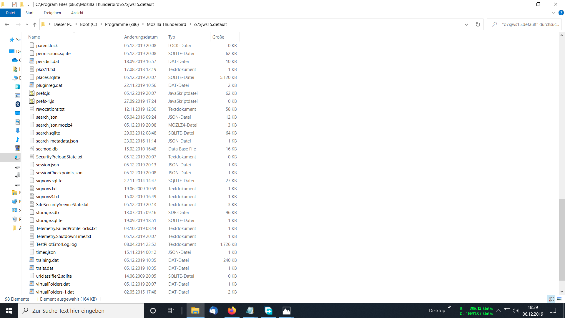

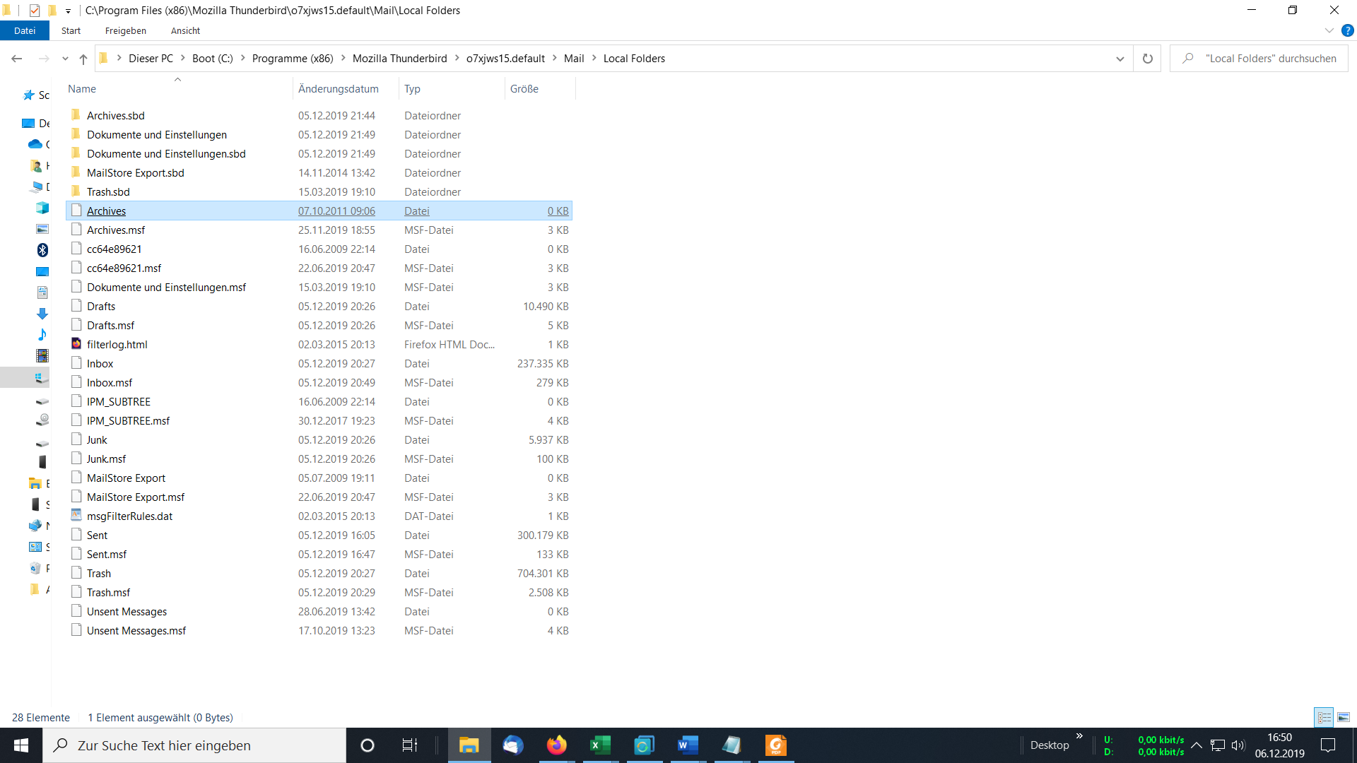

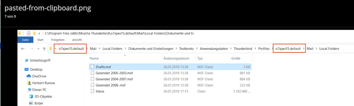

    Hello feuerfelix,
    Einen so ungewöhnlichen Pfad zum Profilorder (bzw Verzeichnis, das den Profilordner enthält) habe ich noch nie gesehen. Ich frage mich auch, ob deine Profildaten im Ordner "o7xjws15.default" selber gespeichert sind oder ob sie sich in einem möglichen weiteren Profilordner, der sich in "Profiles" (ganz am Ende des Pfads) befindet.
    Kannst du Screenshots zeigen mit dem kompletten Inhalt des Ordners "o7xjws15.default" und dem Inhalt des Ordners "Profiles"?
    Falls der Ordner Profiles einen oder mehrere Profilordner enthält, bitte auch deren Inhalte anzeigen.
  • feuerfelix
    6
    235
    13. Jul. 2009
    • 6. Dezember 2019 um 13:44
    Hier die weiteren Bilder:
    4 Mal editiert, zuletzt von feuerfelix (6. Dezember 2019 um 14:11) aus folgendem Grund: Persönliche Daten versehentlich veröffentlicht
  • feuerfelix
    6
    235
    13. Jul. 2009
    • 6. Dezember 2019 um 13:47
    Und hier die letzten beiden Bilder:
    Einmal editiert, zuletzt von feuerfelix (6. Dezember 2019 um 14:08) aus folgendem Grund: versehentlich private Angaben veröffentlicht
