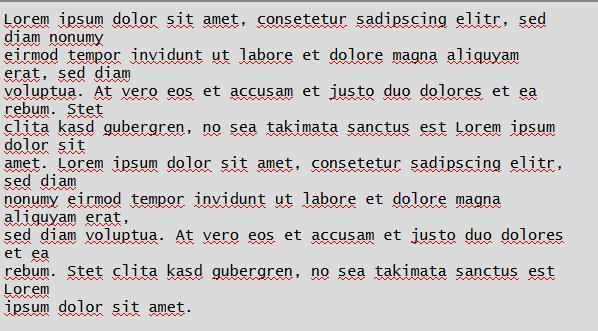

    Hallo Gemeinde,
    folgendes Problem was schon ziemlich lange besteht:

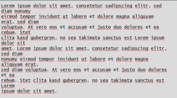

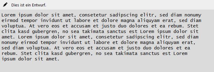

    Wenn ich eine E-Mail schreibe und diese in den Entwurf lege schaut es optisch gut aus. Auch beim versenden danach bei mir unter Gesendete und auch beim wirklich beim Empfänger. Wenn ich diese Verfasse macht der mir einen automatischen Zeilenumbruch bei irgendwo 66 Zeichen, was okay ist. Wo kann man das eigentlich einstellen?
    Was jedoch nicht passt, ist dann das erneute Öffnen vom Entwurf. Wenn ich diesen nicht verändere und wieder speichere passiert nichts. Allerdings ist das SEHR verwirrend wenn man da etwas ändern muss, weil man dann irgendwie die Zeilen dann intuitiv zurecht fummelt, auch wenn es gar nicht notwendig ist.
    Siehe:
    https://temp.eyespeak.de/tb_entwurf.jpg
    https://temp.eyespeak.de/tb_verfassen.jpg

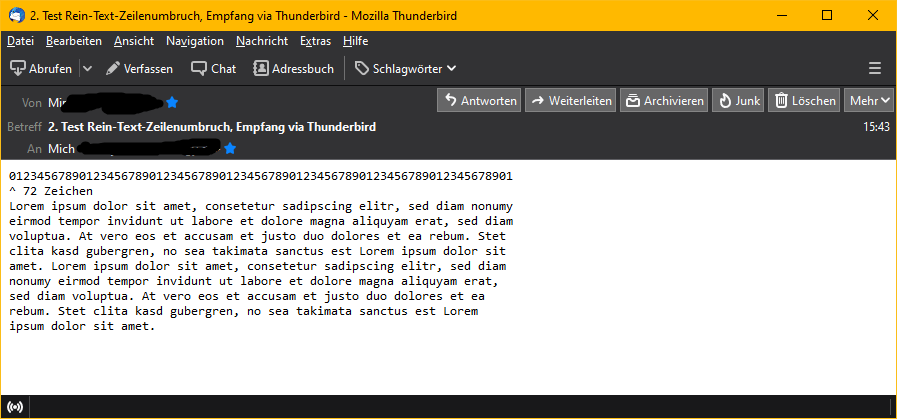

    930
    2.695
    • 26. Februar 2021 um 15:54

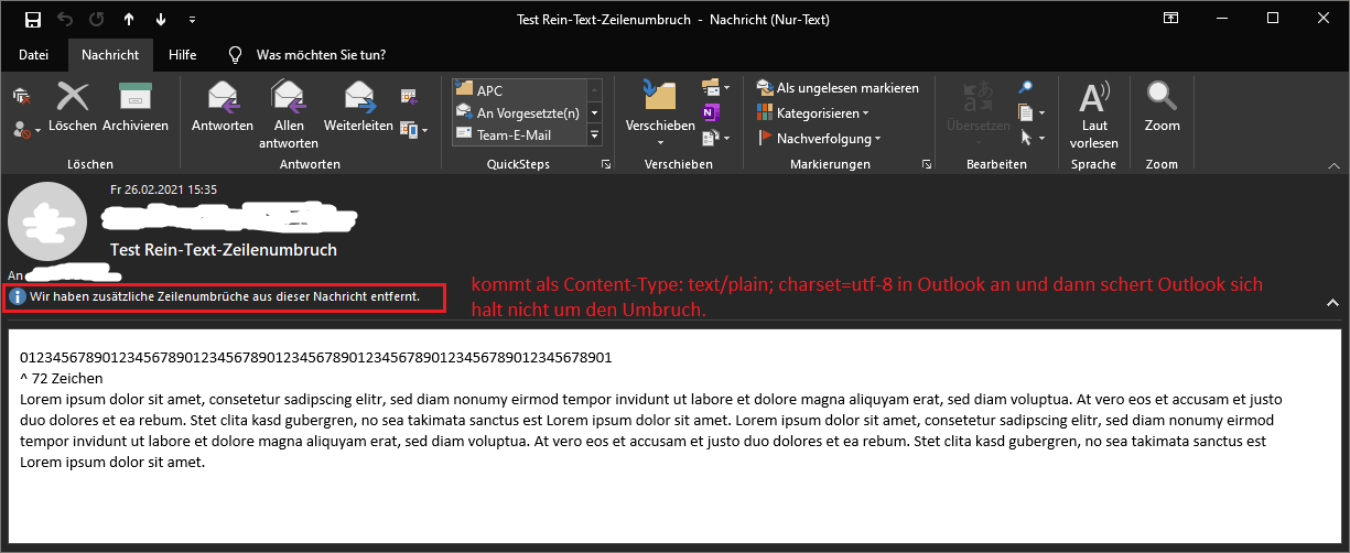

    Zitat von c303
    Was passiert denn wenn ihr einfach einen Text als Text E-Mail speichert und im Entwurf anschaut?
    Das:

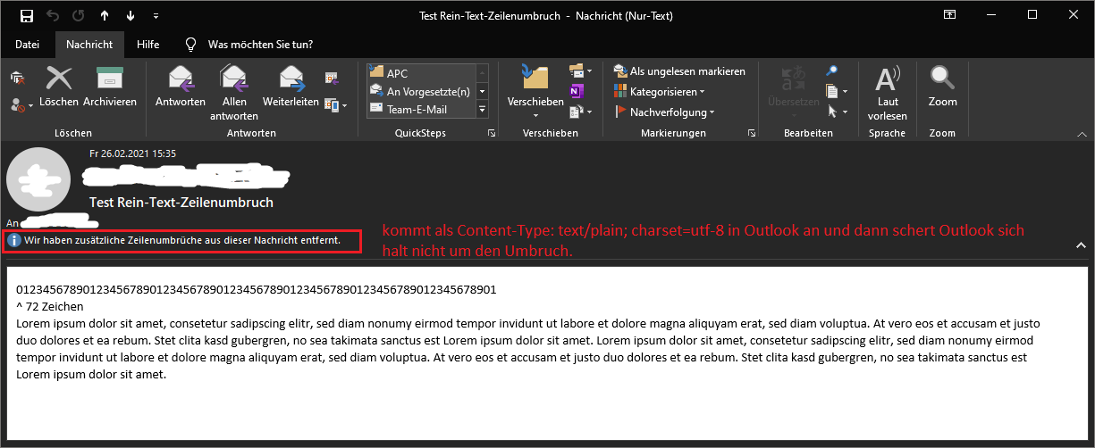

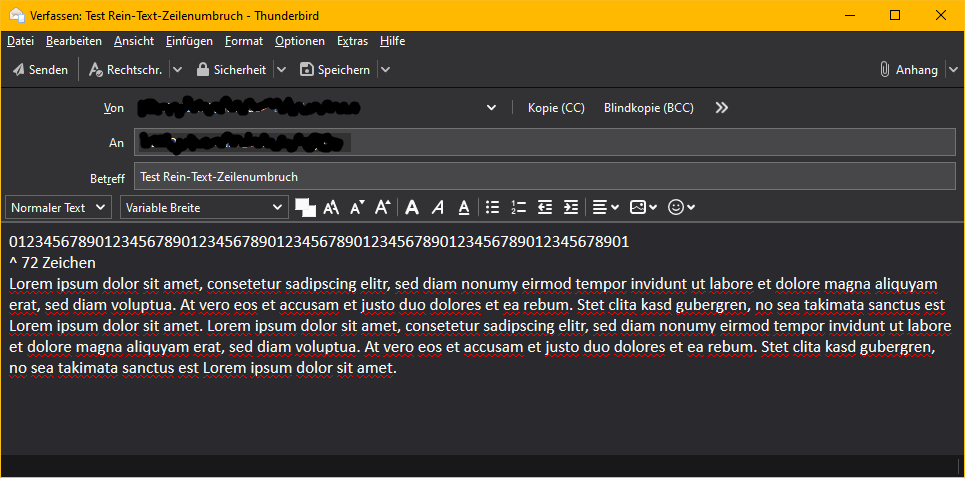

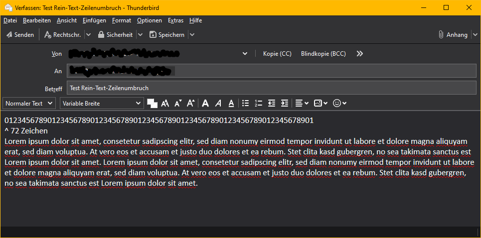

    Auch beim wiederholten Aufruf und erneuten Abspeichern, ändert sich die Darstellung nicht. Eingestellt ist hier trotz Rein-Text-Mail eine Proportionalschrift. Aber man sieht ja gut, dass beim Verfassen und im Status Entwurf noch nichts bei 72 Zeichen umbrochen wird.
    So kommt es in Outlook an:

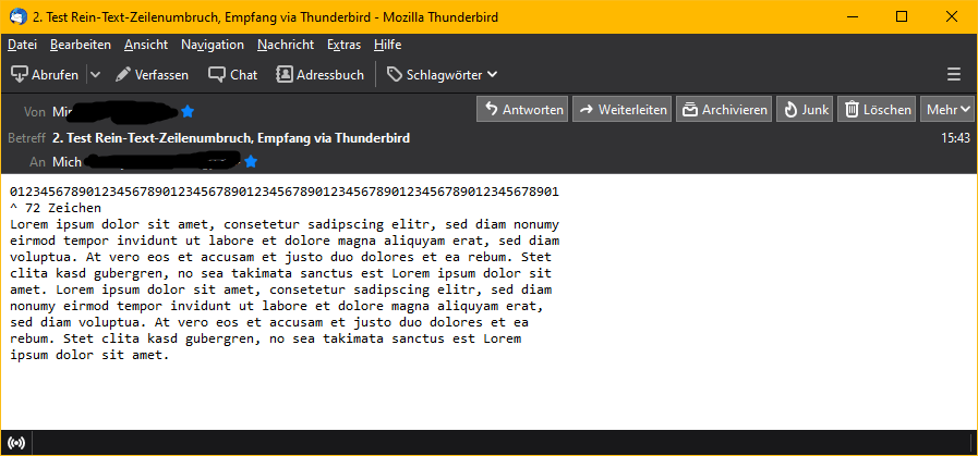

    Da Outlook sich hier wieder eine Extrawurst brät, hier noch mal das Ergebnis, wenn der Empfang einer solchen Mail mit Thunderbird erfolgt:
    Hier hatte ich zur besseren Nachvollziehbarkeit die Schriftart außerdem auf 'Feste Breite' geändert. Dabei kommt eine courier-artige Schrift zum Einsatz. Jedenfalls in Thunderbird wird ersichtlich, dass der Umbruch erst mit dem Absenden erfolgt und dann auch beim Empfänger sichtbar ist, wenn sich das Programm an die Vorgabe der Mail hält.
    Dein erster Screenshot zeigt Zeilen mit 72 Zeichen. Woher der Umbruch im zweiten Screenshot bei 60 und 'n Keks Zeichen kommt ... im Moment keine Idee.
