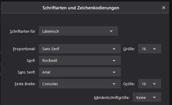

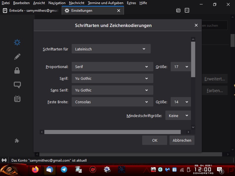

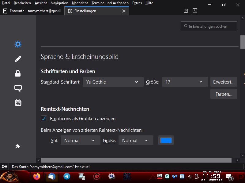

    Hallo Stylist,
    dachte die Standardschrift ist bei Thunderbird bekannt, bei mir ist es auf jeden Fall "Arial".
    Möchte für Mails verfassen die Schriftart ändern (HTML).
    Meine Einstellungen und die Schriftart siehe bitte im Anhang.
    LG Samy

  • B. Mueller
    • 29. April 2021 um 13:03
    Zitat von Samy1953
    Ich habe unter Einstellungen, Allgemein, Schriftarten und Farben eine neue Schriftart und Farbe vorgegeben. Leider wird dies von Thunderbird nicht übernommen und ich habe immer noch die Standard Schriftart.
    Hast du die Schriftart auch für «Andere Schreibweisen» vorgegeben, nicht nur für «Lateinisch»?

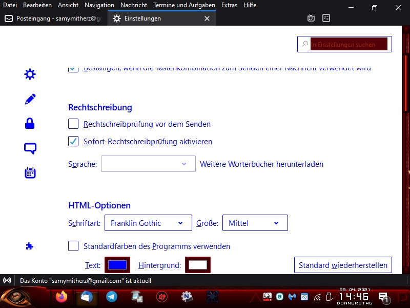

    das habe ich nicht, aber ich habe die Lösung gefunden.
    Man muss unter Einstellungen, aber nicht Akkgemein, sondern zu Verfassen gehen und dann werden die Einstellungen übernmmen.
    LG Samy
