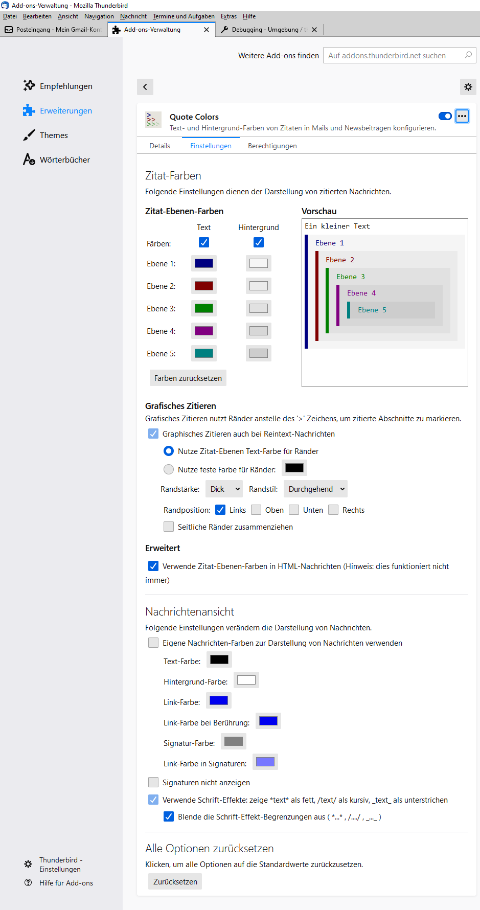

    So sieht das dann in den Optionen momentan aus (Klicken für kompletten, großen Screenshot):

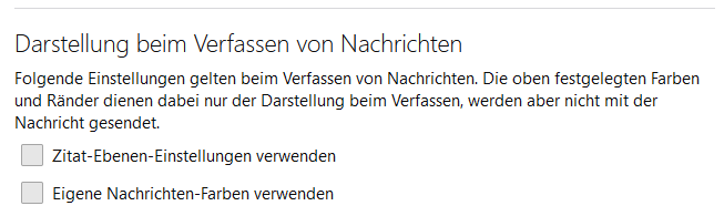

    Ich habe hier mal eine Vorabversion, die ab 87 Beta installierbar ist. Diese bringt nun schon mal die Funktionen für das Verfassen-Fenster mit.

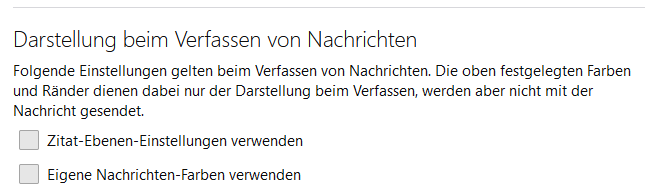

    Funktionen sind es ja auch nicht. Man kann jetzt in den Einstellungen des Add-ons für einen Teil der optischen Elemente aktivieren, dass diese im Verfassen-Fenster genauso wie beim Lesen von Nachrichten angezeigt werden sollen. Bisher hatte das Add-on ja nur beim Lesen der empfangenen Mails optische Anpassungen vorgenommen. Ich habe bewusst ein paar Dinge im Verfassen-Fenster weg gelassen. Beispielsweise kann man dort nicht die Anzeige der Signatur ausblenden, damit man diese nicht "unwissentlich" anschließend sendet.
    Ich habe es auch so programmiert, dass das CSS nur für die Darstellung im Verfassen-Fenster genutzt wird, aber nicht mitgesendet wird (was bei meinem testweisen ersten Ansatz "passiert" war).

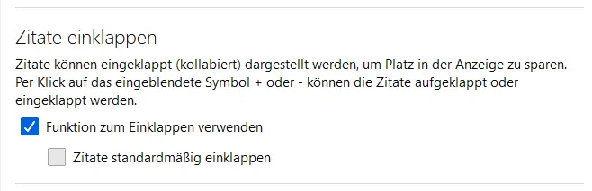

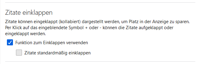

    Auf Wunsch von @alta88 habe ich die Funktion von "Quote Collapse" in das Add-on eingebaut:
    In derzeitigem Entwicklungsstand sind die Zitate jetzt initial eingeklappt, was bestimmt nicht jedem gefällt. Wenn ich die Funktion tatsächlich bis zum Release drin lasse, würde ich eine wählbare Option einbauen. Als Standard würde ich dann die Zitate offen stehen lassen und nur per Option das initiale Einklappen aktivieren. Vermutlich würde ich die Quote Collapse Funktionen sogar ganz abschaltbar machen, um die Zusammenarbeit mit dem separaten Add-on nicht zu verhindern, falls dieses weiter entwickelt würde.
    Ach ja: Die Collapse-Funktion steht momentan nur beim Lesen, aber nicht beim Verfassen zur Verfügung. Ansonsten müsste man mich erstmal vom Nutzen überzeugen.

    Ich habe zwar keinen Bedarf für die Erweiterung, weil ich Thunderbird nur privat benutze. Dort kommt es kaum zu solchen Bäumen mit Mehrfachantworten . Für den beruflichen Einsatz ist das aber ein ziemlich "cooles" Feature. Dort kommen solche Re:Re:Re: häufiger vor. :thumbup:
