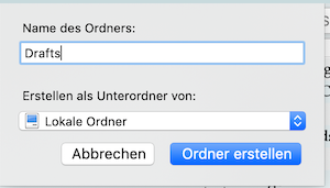

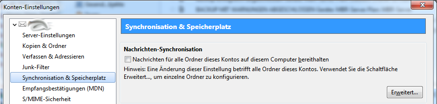

    Wenn ich aber einen Ordner "Entwürfe" in den "Lokalen Ordnern" erstelle und in den Konten-Einstellungen > Kontenname > Kopien & Ordner > Entwürfe und Vorlagen => ⦿ Ordner "Entwürfe" in "Lokale Ordner" wähle, dann funktioniert das Zwischenspeichern bzw. Entfernen (beim Senden) der Entwürfe dieses IMAP-Kontos problemlos.
    Zum Erstellen eines Ordner "Entwürfe" in den Lokalen Ordnern geht man so vor:
    Recht-Klick auf die Lokalen Ordner > Neuer Ordner, im folgenden Fensterchen
    als Name des Ordner "Drafts" eingeben und auf "Ordner erstellen" klicken.
    Danach sollte sofort ein neuer Ordner "Entwürfe" mit dem typischen Symbol in den Lokalen Ordnern sichtbar sein:
    Ich kann keine Garantie dafûr geben, dass diese Lösung auch bei dir funktioniert, aber vielleicht ist es einen Versuch wert.
    Wenn deine beiden IMAP-Konten von diesem Problem betroffen sind, kannst du meines Erachtens für beide den Ordner "Entwürfe" in den Lokalen Ordnern zum Zwischenspeichern benutzen. Dies sollte nicht zu Konflikten führen.
    Da du offenbar häufig im Offline-Modus längere Zeit an Entwürfen arbeitest, können diese natürlich nicht über den IMAP-Server zwischengespeichert werden, was zu Fehlermeldungen und Erstellen der in deinem Screenshot sichtbaren gelben Ordnern "Entwürfe ........." führt. Wenn du deine Entwürfe lokal speicherst, sollte das Problem nicht mehr auftreten.

    Mapenzi
    Habe herzlichen Dank für Deine Mühen und wirklich substantielle Antwort!
    Es geht jedoch um zwei komplett unterschiedlichen Problemen:

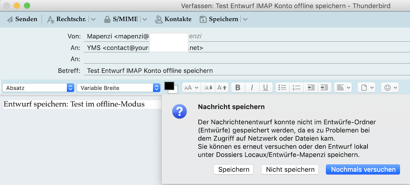

    1. Dass die Nachricht immer wieder abgespeichert wird anstatt sie zu überschreiben, und auch nach senden nicht gelöscht wird, bezieht sich nicht nur auf die Lokale Ordner, sondern auch auf die reguläre und auch dann, wenn ich ganz normal online arbeite. Das ist bei meinem chronisch vollgestopften ersten Postfach zwar ärgerlich, aber da ich um das Problem weiß, kann ich das manuell regelmäßig löschen.
    2. Das, was mich jetzt sehr beschäftigt und erschreckt ist, dass die am Montag offline (in einem Flieger) geschriebene lange Mail, die ich unbedingt und dringend bräuchte, nicht auffindbar ist. Im lokalen Ordner "Entwürfe" befindet sich gar nichts. In den anderen beiden; Entwürfe-sailandsing...und das gleiche aber als Hieroglyphen geschrieben, sind die Mails abgespeichert. In dem einen mit den Hieroglyphen ist die gesuchte Mail, cca 8 mal abgespeichert. Wenn ich sie jedoch öffnen will, erscheinen die Inhalte von anderen Mails aus dem Ordner Entwürfe-sailandsing. Ich bräuchte aber unbedingt den Text der gesuchten Mail.

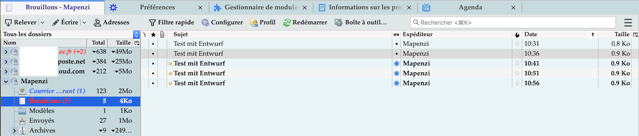

    Deine Beschreibung deutet jetzt aber auf noch ein weiteres Problem: unter den Lokalen Ordner erscheint die von Dir beschriebene Option Kopien&Ordner erst gar nicht.
    Zumindest beim "normalen" Konto werde ich das aber gleich kontrollieren. Vielleicht löst das zumindest Problem 1....

    Mapenzi

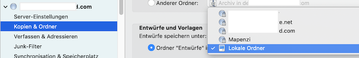

    Ich habe mir das jetzt angeschaut und hoffe, dass ich Deine Beschreibung richtig interpretiert habe: beim lokalen Ordner gibt es schon eine "Entwürfe" Ordner, aber da geht nichts hin, sondern in die o.g. beide, nach einem für mich nicht erkennbaren System.
    Wenn ich aber "normal" online arbeite, dann will ich gar nicht, dass die Entwürfe in die Lokale Ordner gespeichert werden, sondern in die IMAP-Entwürfe. das erfolgt auch, aber mit den bereits geschilderten Einschränkungen.

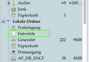

    Das stimmt, aber ich habe in diesem Zusammenhang gar nicht von den Lokalen Ordnern gesprochen, sondern von den Konten-Einstellungen deiner IMAP-Konten.

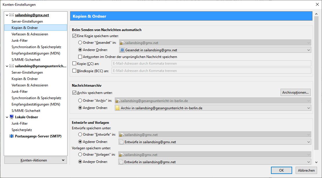

    Offenbar hast du die Option Kopien & Ordner schließlich gefunden, deinem Screenshot nach zu urteilen.
    Der (gelbe) Ordner "Entwürfe" in den Lokalen Ordnern, der in deinem Screenshot sichtbar ist, ist ein "generischer" Ordner, also kein System-Ordner von Thunderbird. Das siehst du am Symbol, vergleiche mal das Symbol der Ordner "Entwürfe" in deinen IMAP-Konten mit dem gelben "Windows-Order-Symbol" des Ordners "Entwürfe" in den Lokalen Ordnern.
    Du musst also den vorhandenen (gelben) Ordner "Entwürfe" in den Lokalen Ordnern löschen und dann einen neuen Systemordner "Entwürfe" erstellen, so wie ich es in Baitrag #5 beschrieben habe. Danach diesen Ordner "Entwürfe" in "Lokale Ordner" in den Konten-Einstellungen deines Problem-Kontos als Zielordner für die Entwürfe wählen.
    Mir ist noch was aufgefallen in deiinem Screenshot:
    zum Speichern der Vorlagen dieses Kontos hast du den Ordner "Entwürfe" angegeben. Aus welchem Grund?
    Vielleicht hat das keine Bedeutung als mögliche Ursache deiner Probleme, aber ich habe im Augenblick keine Zeit und Lust, diese Einstellung durch langwieriges Testen zu überprüfen. Die Entwickler von Thunderbird haben sich wahrscheinlich etwas gedacht, als sie zwei verschiedene Ordner zum Speichern von Entwürfen und Vorlagen konzipiert haben.
    Was stört dich daran, auch beim Online-Arbeiten die Entwürfe automatisch in den Lokalen Ordnern speichern zu lassen, wenn damit deine oben geschilderten Problem gelöst werden?
    Nein, das war schon immer so.
    Ich kenne den Unterschied zwischen "generischen" und "Systemordner" nicht, außer, dass sie anders aussehen.
    und im Grunde genommen weiß ich auch nicht wirklich, was Vorlagen sein sollen. Wie denn sonst sollten sie eingestellt sein?
    Das ganze TB ist ein einzige Katastrophe bei mir, das ich nicht anzutasten wage, denn verändere ich etwas am Punkt A, fällt irgendwas unerwartet am Punkt Z zusammen, wo ich nicht ahnen kann, dass das damit zu tun hat
    Dass ich dann auf die Entwürfe von wo anders nicht mehr zugreifen kann. Kann man die reguläre IMAP-Entwürfe-Ordner nicht so einstellen, dass das nicht passiert?

    Ob du nun weißt oder nicht, was Vorlagen sind: ich habe dich darauf aufmerksam gemacht, dass du für dein sailandsing Konto in den Konten-Einstellungen unter "Vorlagen speichern unter: ⦿ Anderer Ordner: >> Entwürfe in sailandsing@.... gewählt hast.

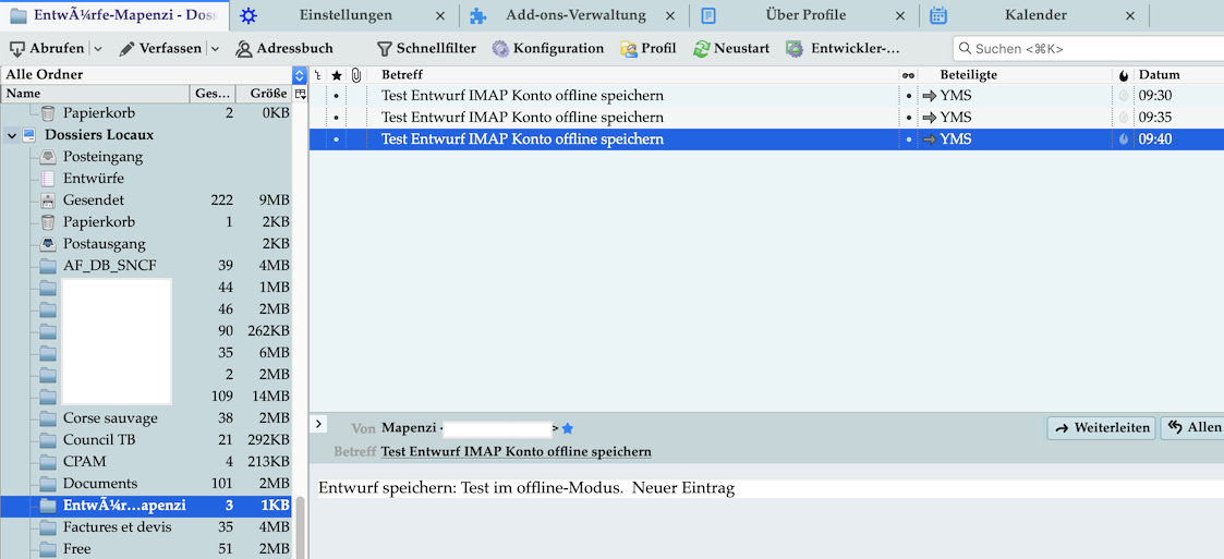

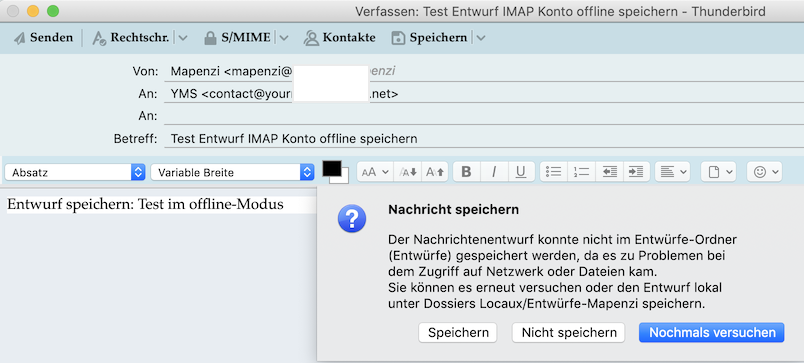

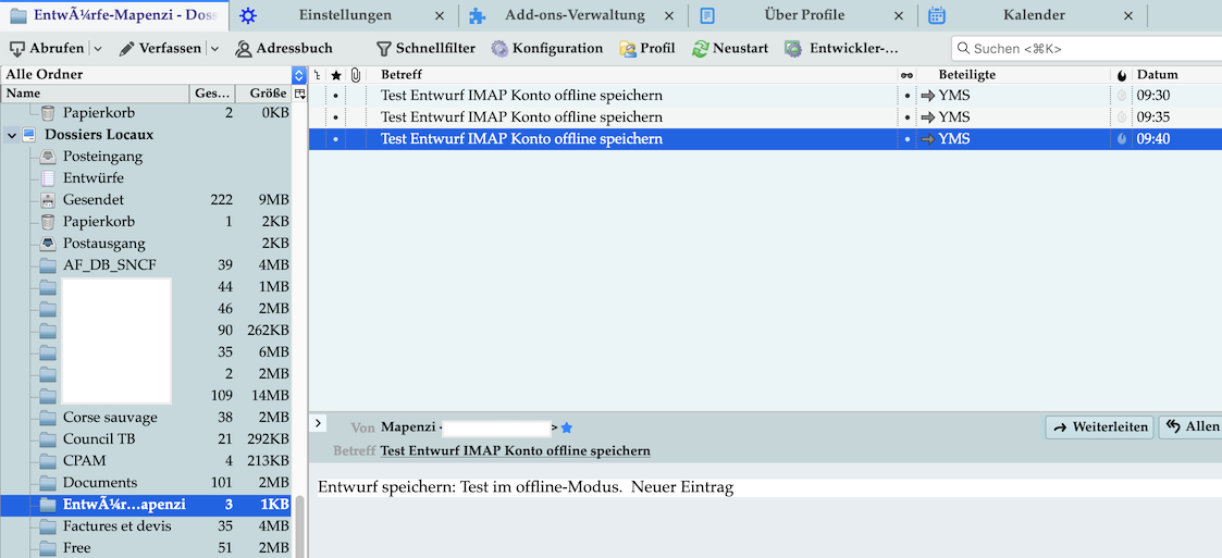

    Ich bin gerade dabei, diese Einstellung in einem meiner IMAP-Konten zu testen, indem ich einen neuen Entwurf erstellt habe, den ich schrittweise verändere. Innerhalb einer halben Stunde sind schon 5 Entwürfe im Ordner "Entwürfe" gespeichert worden (alle 5 Minuten).
    Natürlich beweist mein Test nicht hundertprozentig, dass auch bei dir diese "verkehrte" Einstellung zum Speichern von Vorlagen im Ordner "Entwürfe" die Ursache ist für das Speichern von multiplen Exemplaren ein und des selben Entwurf ist.
    Das Ändern dieser falschen Einstellung nimmt nur Sekunden in Anspruch, aber natürlich kannst du das auch anders sehen und weiter werkeln wie bisher.
