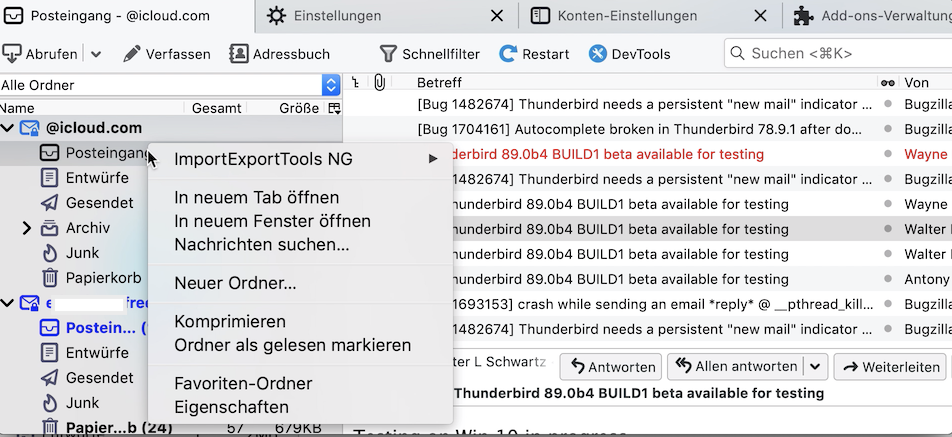

    Zitat von Frank Altenpohl
    Meine Frage ist, kann man irgendwie den Abstand des Cursors vom Menü vergrößern?
    Kannst du das etwas klarer machen, vielleicht mit einem Screenshot ?
    Ich habe mal bei mir den Wert 2.5 für die Einstellung layout.css.devPixelsPerPx getestet und dann einen R-Klck auf einen Posteingang gemacht. Bei mir steht der Cursor immer am linken oberen Rand des Menüfensters :
    Die winzig kleine Schrift in den Mac-Versionen ist schon lange ein Ärgernis.
    Ich selber benutze einfache CSS Codes in meiner userChrome.css Datei , um die Schrift gezielt in den Bereichen Konten/Ordnerliste und Themen/Nachrichtenliste, im Adressbuch sowie in den Symbolleisten anzupassen.
    Und mit diesen Anpassungen der Schriftgröße über userChrome.css steht der Cursor an exact der gleichen Stelle im R-Klickmenü wie in meinem Screenshot mit der Anpassung über layout.css.devPixelsPerPx

    Danke für den screenshot. Mein cursor steht schlicht einen Millimeter weiter rechts, so dass der betreffende Menüpunkt blau unterlegt ist und beim Loslassen der Maustaste ausgewählt wird. Ich kann das abstellen, indem ich die Maus beim Drücken langsam nach links schiebe. Nervt aber auf Dauer, zumal das nur in Thunderbird so ist. Mein Wert in den Konfig ist 1,25 - und das ist schon groß. Bei 2,5 ist ein Buchstabe ca. 3 cm groß.
    Ich kann das absolut nicht nachvollziehen, ich glaube auch nicht, dass es daran liegt, dass ich noch macOS 10.14.6 (Mojave) auf einem iMac 21,5" Retina 4K benutze.

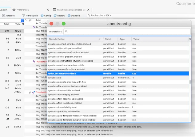

    Mit 1.25px wird die Schrift hier in TB noch kleiner als "normal" wie hier in einem 1:1 Screenshot zu sehen ist. Auch dieser Unterschied zwischen unseren TB Installationen ist merkwürdig. Kann es an der Bildschirmauflösung liegen ?
    Als ich --1.25px testen wollte, ist mein Mac eingefroren und ich konnte ihn nur noch über die Einschalttaste "zwangsausschalten".
    Schon ein halber Millimeter genügt hier, um das oberste R-Klick-Menü Item automatisch zu selektieren (blau).

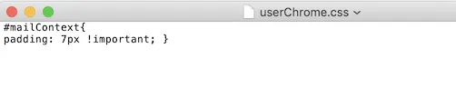

    in der Zwischenzeit habe ich noch etwas mit userChrome.css getüftelt und einen Code gefunden, mit dem sich die Einträge des R-klickmenüs nach rechts verschieben lassen, sodass der Mauszeiger nicht automatisch den obersten Eintrag selektiert.
    Das geht mit folgendem CSS Code
    #mailContext{
    padding: 7px !important; }

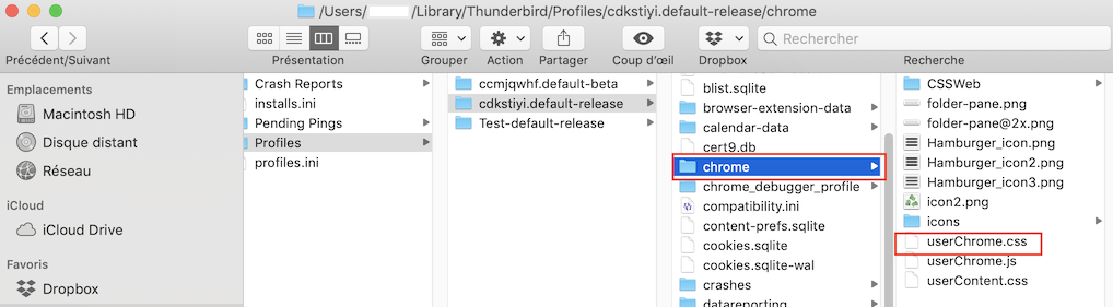

    • TextEdit öffnen, obigen Code hinein kopieren und die Datei unter dem Namen userChrome.css speichern (nicht vergessen, die Endung .txt zu entfernen, die vom System automatisch an die Datei angehängt wird)
    • im Finder einen neuen Ordner erzeugen und chrome nennen, die Datei userChrome.css hinein schieben
    • in einem Finder Fenster folgenden Pfad zum Profilordner gehen :
    Users/username/Library/Thunderbird/Profiles/xxxxxxxx.default-release/ (kann auch xxxxxxxx.default heißen bei älteren Profilen) und den Ordner chrome in den Profilordner verschieben

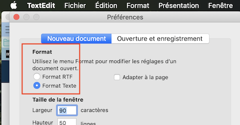

    Das wäre Klasse, wenn es so, wie in dem Video funktionieren würde. Ich habe die Datei erzeugt, wobei TextEdit nur eine .rtf Datei anbietet. Diese habe ich gespeichert in einem neuen "chrome"-Ordner und diesen in meine vier (!) im Ordner "Profiles" gelegenen Orner mit der Endung 1x "default" und 3 x "default-release" 1/2 kopiert.Leider passiert nach Neustart des TB nichts.
    Ist die Syntax des .css-Befehls richtig? ich habe nur die zwei Textzeilen kopiert, ohne 1 und 2 und ohne die Überschrift CSS. Richtig? Hier noch mal als .pdf:
    userChrome.pdf
  • Frank Altenpohl
    17. Apr. 2007
    • 29. Mai 2021 um 11:53
    P.S.: Ich habe den Text jetzt in "reinen Text" umgeandelt und so die .txt Datei erzeugen können. txt geändert in css und erneut in userChrome eingefügt. Immer noch ohne Erfolg.
    Du kannst in den Einstellungen von TextEdit grundsätzlich das Reintext-format wählen oder auch über das Menü "Format" .txt in .rtf konvertieren und umgekehrt

    Ich verstehe nicht, wieso der Code bei dir nichts bewirkt. Wenn du deine userChrome.css Datei in TextEdit öffnest, sollte der Inhalt so aussehen :
    Hast du die Datei userChrome.css in einen Ordner chrome getan und diesen in den Profilordner eingefügt ?

    Die .css Datei sieht genau so aus, wie oben im screenshot. Sie ist im richtigen Ordner "chrome" und der ist in dem Profilordner xxxx.default-....

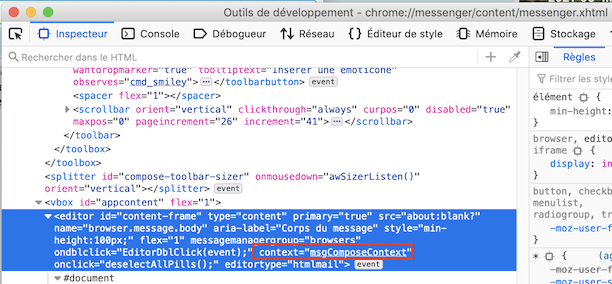

    Wenn ich eine neue e-mail geschrieben habe und den Text kopieren will, um ihn in einem anderen Dokument zu verwenden, steht der Cursor immer auf "Rückgängig" und die zuletzt geschriebenen Worte/Sätze verschwinden.
    1.122
    12.559
    • 3. Juni 2021 um 16:55
    Es hat ein Weilchen gedauert, bis ich die ID dieses Kontextmenüs im Entwickler-Werkzeugkasten gefunden habe. Dabei hatte ich sie dauernd vor den Augen: sie heißt #msgComposeContext.
    Du kannst jetzt die Code für die drei Kontextmenüs wie folgt zusammen fassen :
