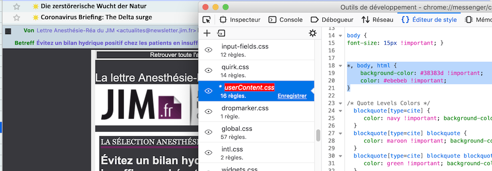

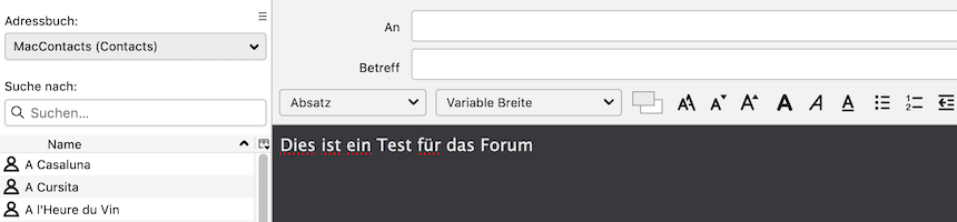

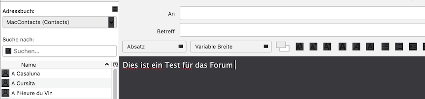

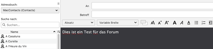

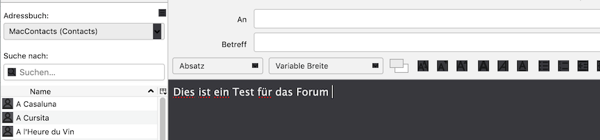

    Ich habe deinen Code in meiner userContent.css Datei getestet und zeige im folgenden die Ergebnisse in Nachrichtenbereich und Verfassen-Fenster mit und ohne Sternchen.
    Mit Sternchen :
    Ist das nicht das, was du erreichen willst ?

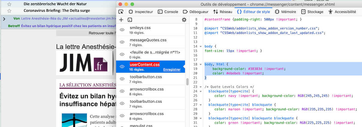

    Ohne Sternchen :

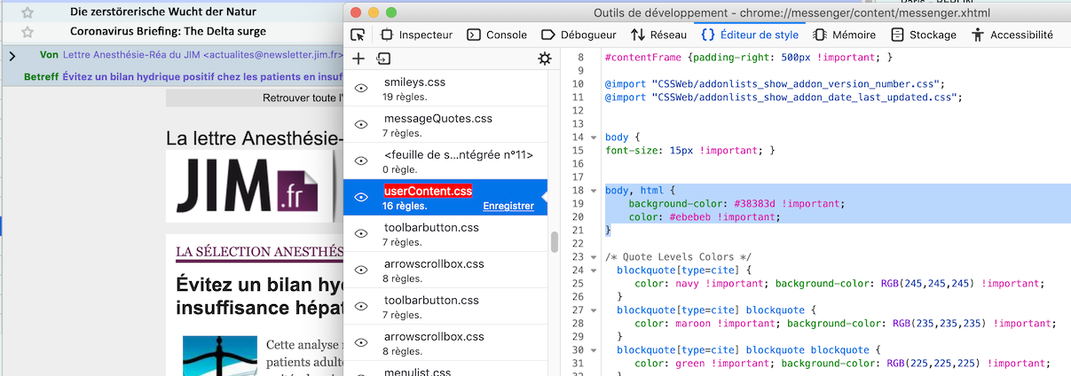

    Als ich im Entwickler-Werkzeugkasten das Sternchen aus dem Code entfernt habe, blieben alle Buttons trotzdem schwarz. Das hat sich erst nach einem Neustart geändert.

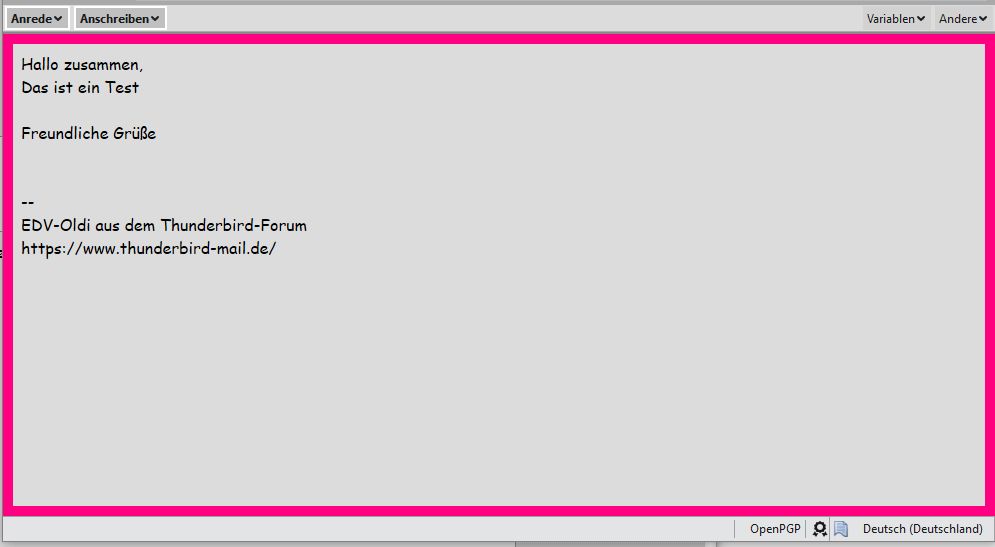

    ich habe für die Mailansicht diesen Code in meiner "userContent.css" stehen.
    /***   AGENT_SHEET   *********************/
    /***   Erstellt von EDV-Oldie   **********/
    /***   Letzte Änderung am 16.06.2020   ***/
    @-moz-document    domain("1und1.de"),
                    domain("gmx.de"),
                    domain("outlook.office365.com"),
                    domain("web.de"),
                    url-prefix(about:blank) {
    /*  Hintergrundfarbe im Mail - Vorschau- und Verfassenfenster */
        html {
        background: gainsboro !important;
    /*  Mailtext im Ansicht- und Verfassenfenster   */
        .moz-text-plain,
        .moz-text-plain    pre,
        .moz-text-flowed,
        body {
        font-family: "Comic Sans MS" !important;
        font-size: 16px !important;
    /*    color: yellow !important;   */
    /*   ENDE   */
    Display More

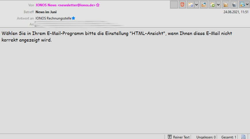

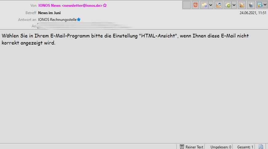

    Und das sieht dann so aus, bei einer ankommenden Mail:
    Und so bei einer Mail die ich sende:
    Warum ich die die Domainen eingesetzt habe weiß ich jetzt nicht mehr so genau, ich glaube aber, ohne wurde der Code wo anders auch noch verwendet.
    Der rote Rahmen kommt von der Erweiterung BorderColors.

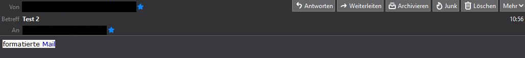

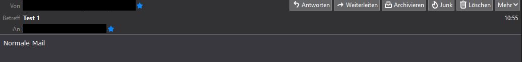

    Ok, also nochmal zum Verständnis:
    Ich möchte in eingehenden Mails alles mit der dunklen Hintergrundfarbe und weißem Text sehen, egal in welcher Farbe die Mailtexte formatiert wurden.
    mit Stern sieht der Nachrichtenbereich bei mir grundsätzlich korrekt aus. Allerdings habe ich eben das Problem mit den Buttons.
    Ohne Stern sind alle Buttons in Ordnung, unformatierte Mails sehen auch gut aus. Formatierte Mails (mit eigener Hintergrundfarbe und eigener Schriftfarbe) aber bringen eben ihre Darstellung mit, das sieht dann wiederum überhaupt nicht gut aus. Das möchte ich gern abstellen.
    Bei den Bilder handelt es sich beide Male um die gleichen Mails.
    Ich möchte gern das Verhalten so haben, dass die Buttons normal bleiben, formatierte Mails aber eben genauso dargestellt werden, wie unformatierte Mails.
