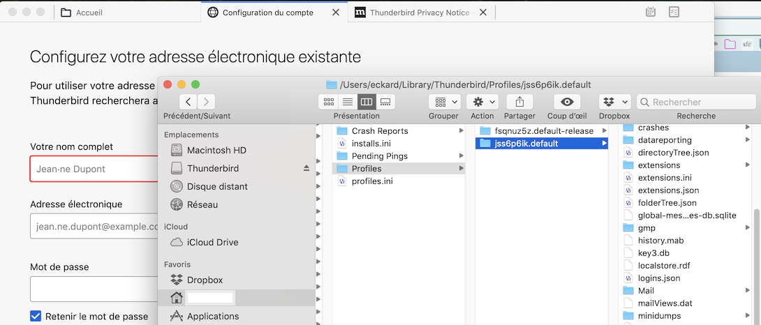

    Ich habe jetzt einfach mal ein neues Profil (xxxxxxxx.default) mit der Version TB 52.9.1 erstellt, ein Konto eingerichtet und danach TB 91.2.1 in diesem Profil gestartet. Tatsächlich bekomme ich beim Start mit 91 ebenfalls die Aufforderung, ein Konto einzurichten. Gleichzeitig sehe ich im Ordner Profiles, dass TB 91 ein neues, jungfräuliches Profil yyyyyyy.default-release erstellt hat, anstatt das alte zu benutzen !
    Wenn ich dann TB 91 über den Profil-Manager starte und das alte Profil default auswähle, startet TB im alten Profil und zeigt auch das Konto, Ordner und Nachrichten an, fragt aber bei jedem neuen Start nach dem Passwort, selbst wenn man den Haken gesetzt hat zum Speichern. Im Passwort-Manager befindet sich auch kein einziges Passwort und im Profilordner erscheint eine leere .parentlock Datei, was ich unter macOS noch nie gesehen habe.
    Dieses Nicht-Speichern der Passwörter erinnert mich übrigens an ein ähnliches Thema, das ich kürzlich hier oder in einem anderen Forum gesehen habe.
    Wenn ich den Inhalt des alten default Profilordners in den neuen default-release Profilordner packe, passiert das gleiche :
    TB 91 fragt jedes Mal nach dem Passwort.
    Also bleibt nur die Losung mit dem Neuanfang im Profil default-release, es sei denn jemand findet eine Parade für das Nicht-Speichern der Passwörter.
