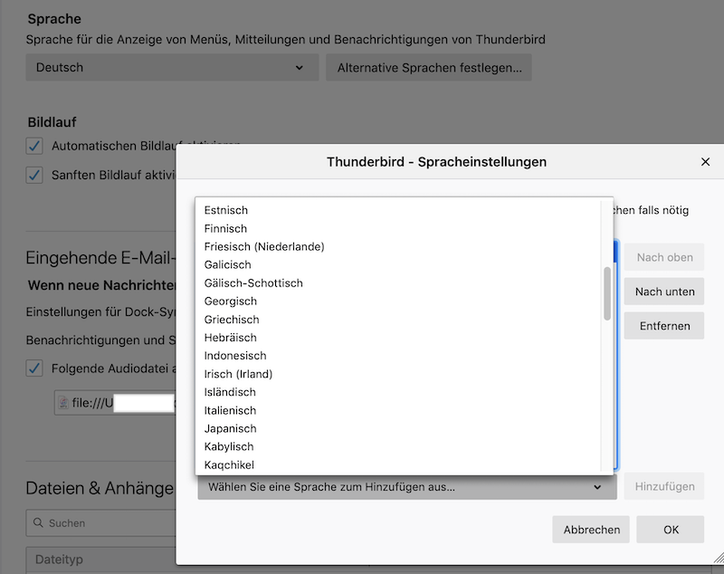

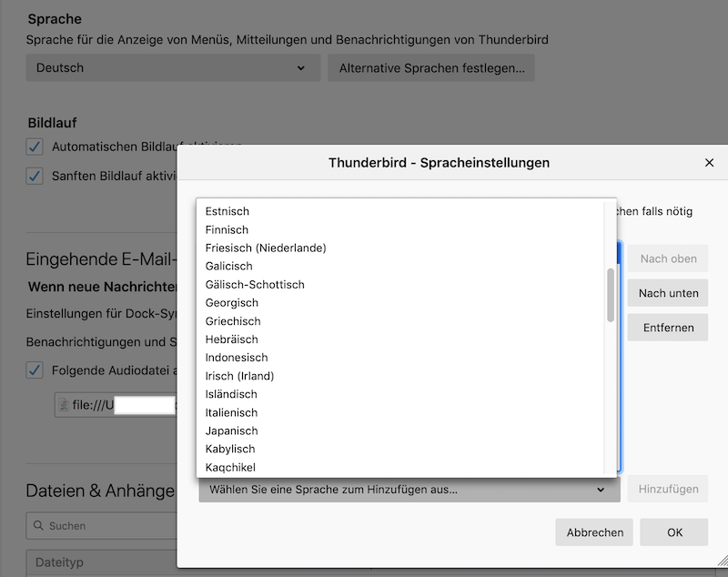

    Das glaube ich auch. Inzwischen kann man nämlich zusätzliche Sprachen direkt in den Einstellungen > Allgemein > Sprache & Erscheinungsbild > Sprache > "Alternative Sprachen festlegen" wählen,
    man braucht also nicht mehr die entsprechenden Sprachpaket *.xpi Dateien von hier https://addons.thunderbird.net/en-us/thunderbird/language-tools/ herunter zu laden

    • 9. Juni 2021 um 01:13
    Technisch passiert aber letztlich das Gleiche - auch wenn der schöne Dialog in Thunderbirds allgemeinen Einstellungen dafür genutzt wird.
