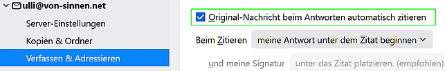

    Was ist denn in den Konto-Einstellungen => Adressieren & Verfassen ausgewählt ?
    PvW

    Ist genau so eingestellt.
    Aber ich habe jetzt des Rätsels Lösung gefunden! :idee:
    Ich habe u.a. das add-on "Identity Chooser" (Wahl der Absenderadresse) installiert, da ich mehrere Mail-Hosts habe. Nach dem update dieses add-ons funktioniert auch die Einbindung der Zitate wieder einwandfrei.
    Also wenn nach dem TB-Update irgendwas nicht richtig funktioniert, auch mal die addons prüfen! :thumbsup:
