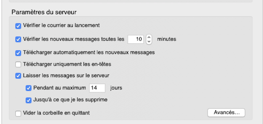

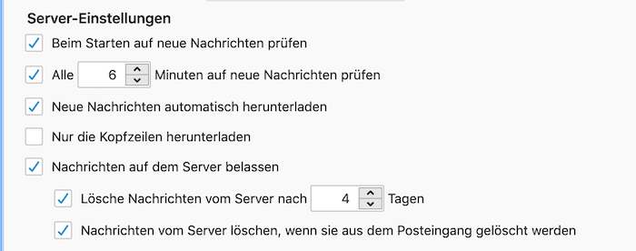

    Interessant finde ich
    die Standard-Einstellung für POP-Konten von TB, die Nachrichten 14 Tage lang auf dem Server aufzubewahren.
    Dass das die Standardeinstellung ist, wusste ich auch nicht. Da schließe ich mich jobisoft an.
    Ich meine, das war früher anders. Aber ich habe schon so lange keine POP-Konten mehr, dass mir die Erinnerung auch einen Streich spielen kann.
    Umso verwunderlicher ist allerdings, dass sich die alte Mär, das sei gemäß Protokoll gar nicht erlaubt, so hartnäckig hält und von machen mit Hauen und Stechen immer noch erzählt wird.
    Selbst, wenn man nicht selbst in den RFCs nachlesen mag. Dass die Entwickler nicht etwas zum Standard machen, das nicht dem POP-Protokoll entspricht, sollte man doch ausschließen können.

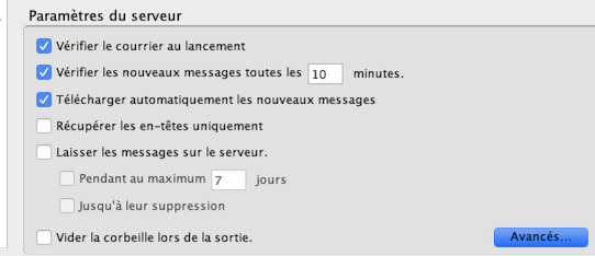

    Du hast recht, es war nicht immer so. Ich konnte es mir nicht verkneifen, ein bisschen in den alten Versionen zu stöbern.
    Die allerersten Versionen laufen auf den modernen Mac nicht mehr.
    In der Version 2.0.0.24 sah es noch so aus (kein automatisches Aufbewahren auf dem Server)
    Ich habe die TB 3.x.x Versionen nicht getestet, TB 4 gab es nicht, also bin ich direkt zur v5.0 gegangen. Und zumindest ab da war die Standard-Einstellung der Aufbewahrungsfrist schon auf 14 Tage voreingestellt :
