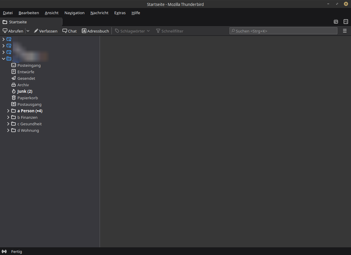

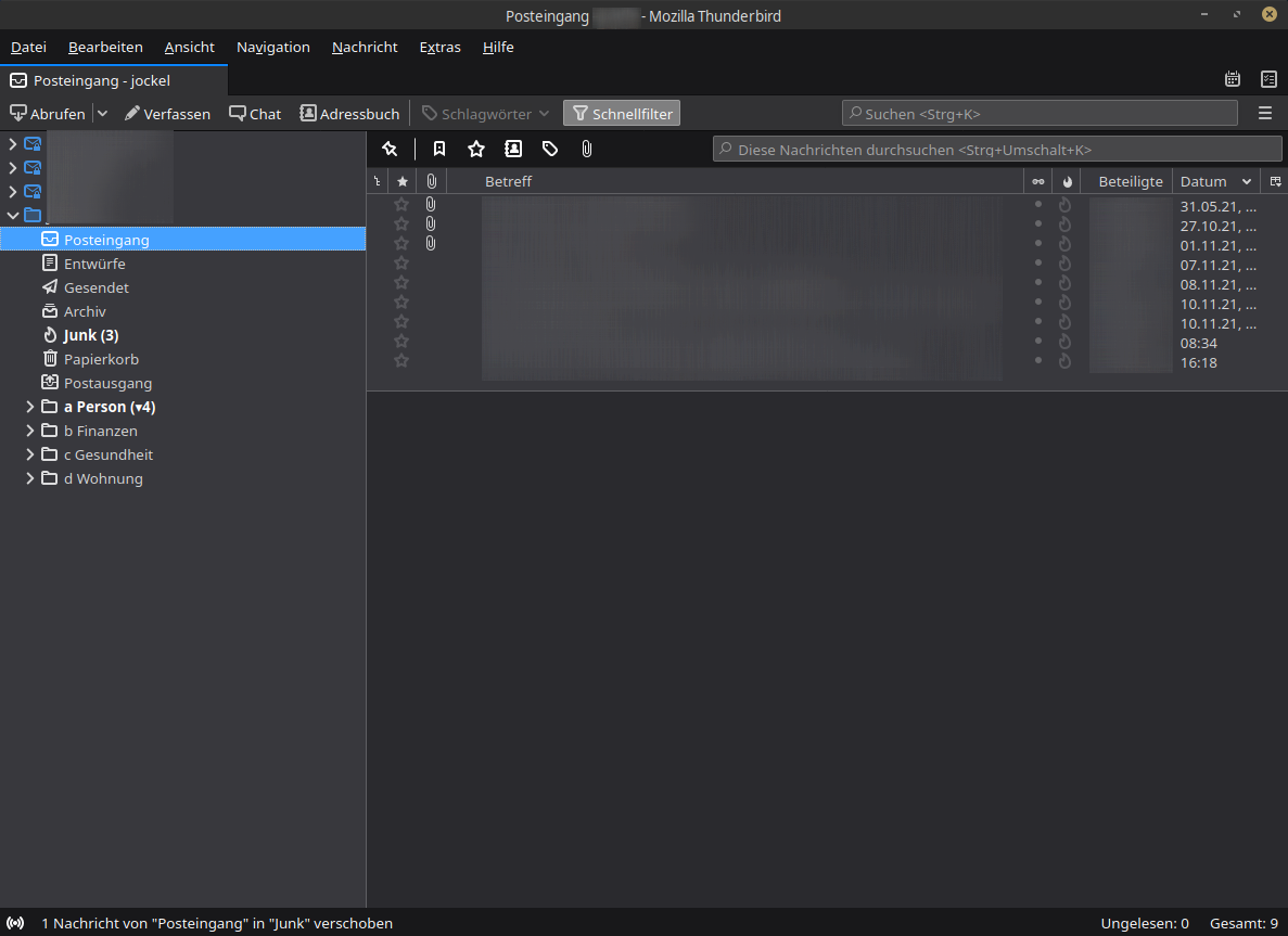

    Moin.
    Mein Problem stellt sich ähnlich dar wie dieses: Nachdem ich /.thunderbird vom backup übertragen hatte, waren alle fünf Kalender verschwunden. Außerdem fehlt nun der Menüpunkt "Termine und Aufgaben", und wie bei Mario70 ist zwar der Punkt "Kalender-Eigenschaften" unter "Bearbeiten" vorhanden; ihn aufzurufen, ist sinnlos, denn nichts passiert.
    Tatsächlich ist auch der Ordner calendar-data übertragen worden (20 Objekte, 56,6 MB).
    in der Prefs.js sehe ich alle Kalender, Kategorien etc.
    Wieso werden sie nicht angezeigt??
    Grüße
    mungo
    Tante Edit: Bis jetzt haben 70 Leute das angesehen, leider ist keinem was dazu eingefallen.
    Ich nehme an, daß etwas in der Pref.js nicht stimmt, aber was?

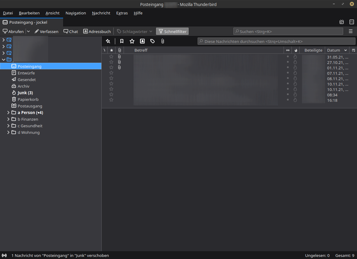

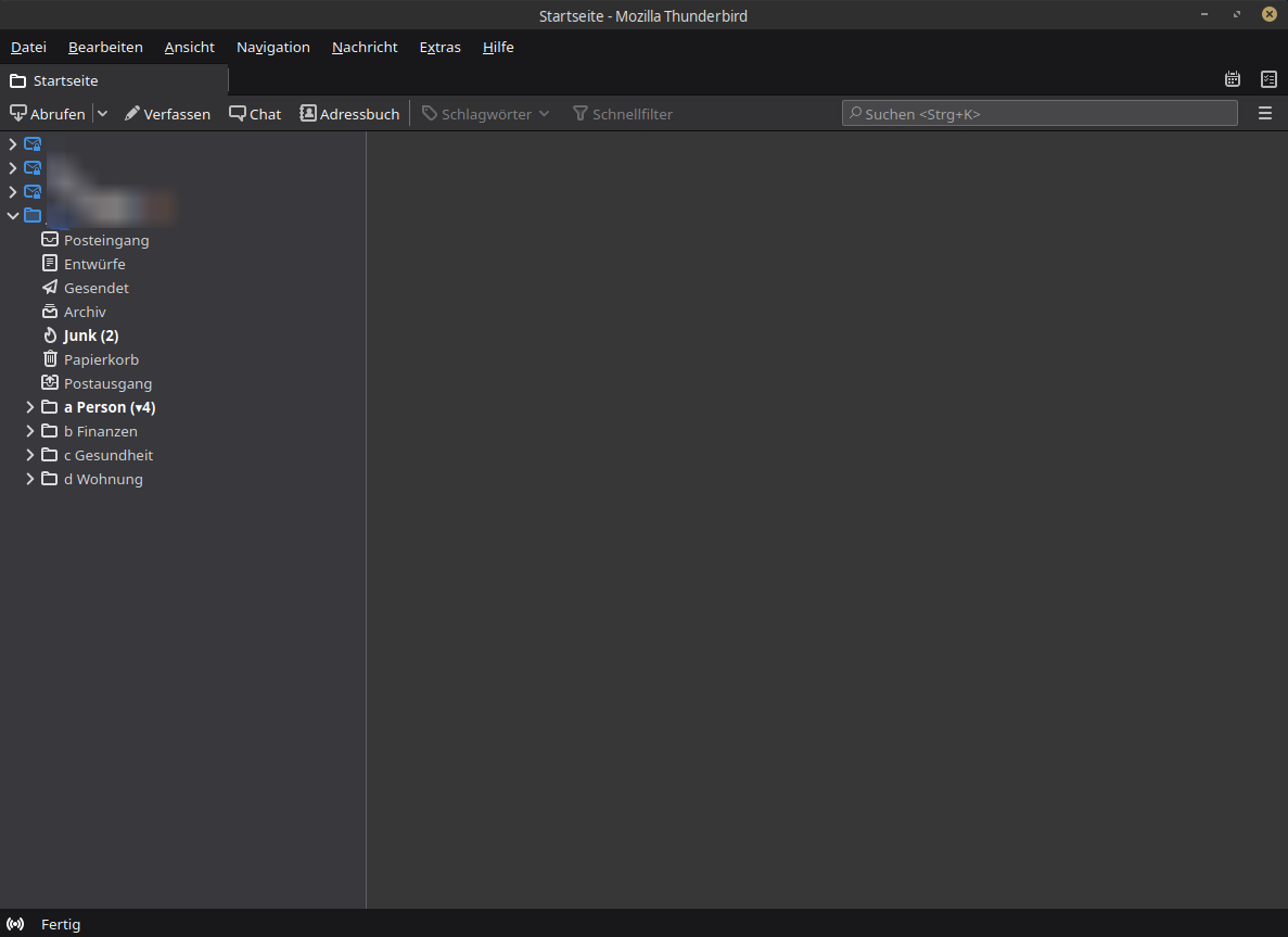

    Ich komme leider echt nicht weiter.
    Zunächst: Alle Mails sind zugänglich, alle Konten da.
    Was vollständig fehlt, ist die Kalenderfunktion.
    Es gibt die prefs.js und acht weitere Versionen (prefs-8.js bis prefs-1.js), die zwischen 64,7 und 72,2 kB groß sind, die kleinste ist die aktuelle (weil der Kalender fehlt?).
    Es stehen allerdings Kalender-Daten drin wie z.B. meine Arbeitszeiten:
    user_pref("calendar.view.dayendhour", 18);
    user_pref("calendar.view.daystarthour", 9);
    Im Ordner calendar-data werden 20 Objekte mit 56,6 MB Inhalt angezeigt, die entsprechenden Kalender in der pref.js auch alle erwähnt.
    Mir scheint allerdings, daß der Focus verlorengeht: Normalerweise startet TB mit dem zuletzt geöffneten Fenster. Seit dem Auftreten des Fehlers fehlt der Focus jedoch völlig, es wird ein leeres Fenster angezeigt.
    ?thumbnail=1
    Das auch, wenn ich vorher bei einem offenen Fenster TB beendet habe:
    ?thumbnail=1

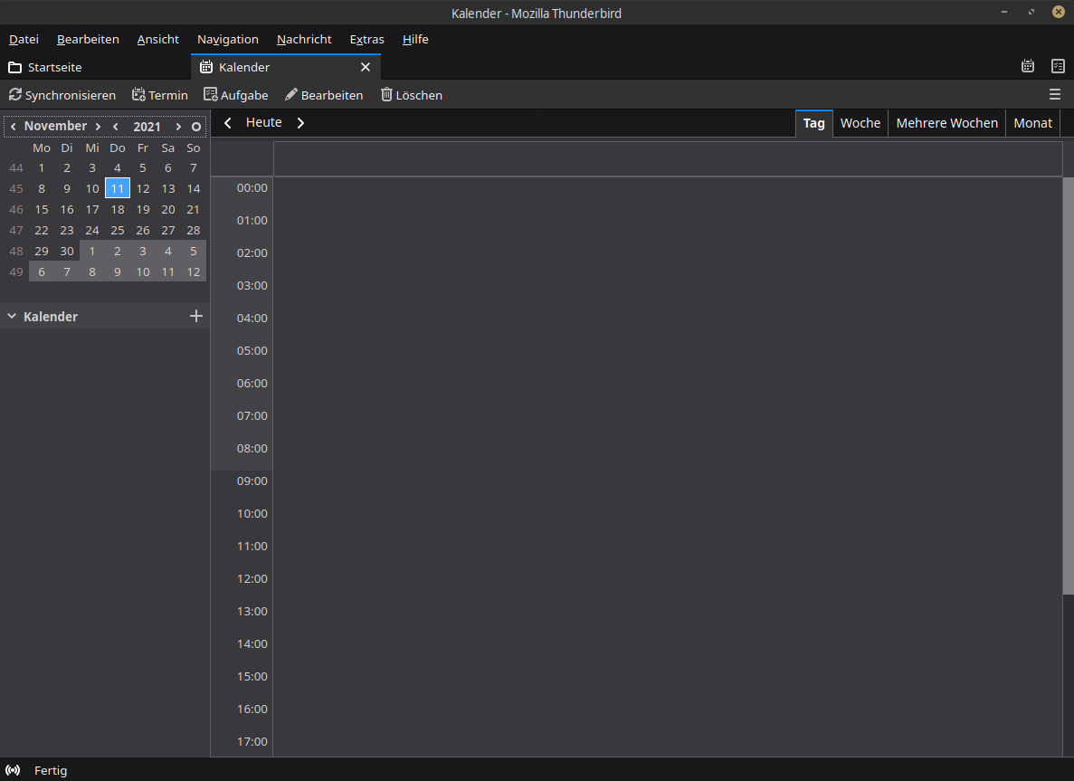

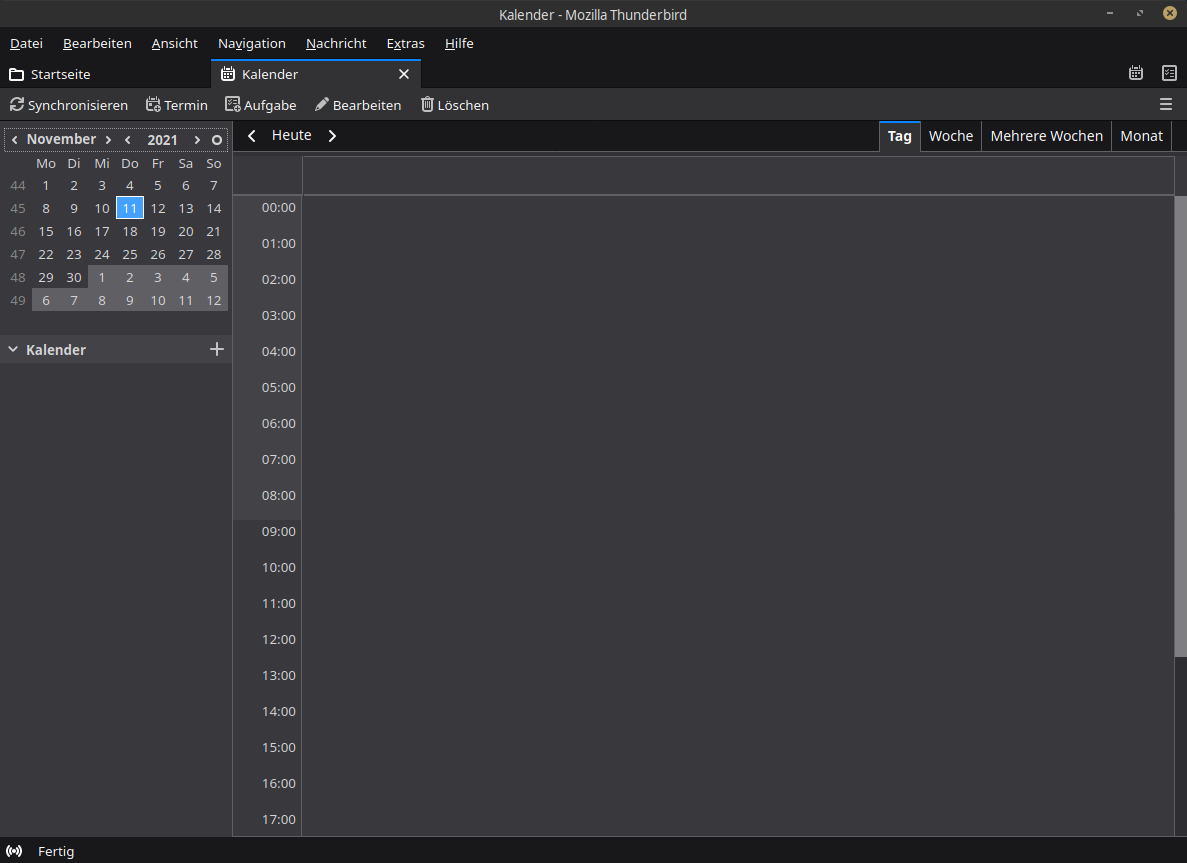

    Ich nehme an, daß TB irgendwie versucht, den Kalender anzuzeigen (weil ich den eigentlich immer als letztes anschaue und das möglicherweise in der prefs.js erhalten geblieben ist), ebendas aus irgendwelchen Gründen nicht möglich ist, obwohl die Daten alle da sind.
    Beim Aufruf des Kalenders über den Button oben rechts fehlen meine bevorzugten Arbeitszeiten, trotzdem sie in der prefs.js stehen:
    ?thumbnail=1
    Es gibt ältere backups von allen fünf Kalendern, die ich allerdings auch nicht aufspielen kann, denn die Kalenderfunktion ist nicht zugänglich, das Anlegen neuer Kalender nicht möglich, da kein neuer Kalenders angelegt werden kann, nichts passiert.
    Und ich verstehe leider das Problem nicht.

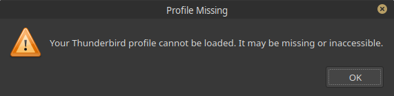

    das hab ich gemacht.
    Beim Aufruf des Dateimanagers tauchte das <default>-Profil auf.
    Ich hab ein neues anlegen lassen und den Import eines Kalenders erfolgreich bewerkstelligen können, vier andere tauchten allerdings nicht auf, obwohl sie angeblich importiert worden sind.
    Dann hab ich TB geschlossen und wollte das <default>-Profil wieder aufrufen.
    Geht nicht, die Option gibt es nicht mehr.
    :huh:
    Ich habe den Ordner des Test-Profils umbenannt, damit er sich nicht vordrängelt.
    Nun kann ich auch TB nicht mehr starten, denn
    Nu werde ich seeehr langsam und vorsichtig - vorhin kam ich wenigstens noch an meine Mail.^^
    Nachtrag: Ich komme über Neues Profil erstellen -> Aufruf meines alten <default>-Ordners wieder an dieselbe Stelle wie vorher: Alle Mails da, kein Kalender.
