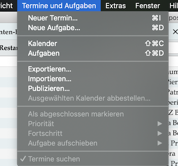

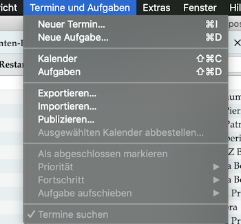

    Jetzt fehlt mir der Menüpunkt Kalender und Aufgaben und ich bekomme den nicht mehr eingeblendet.

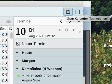

    Meinst du die beiden Buttons hier
    oder das Menü "Termine und Aufgaben" ?
    Besteht das Problem auch im abgesicherten Modus von TB ?

    Hallo, ich meinte das Menü "Termine und Aufgaben" . Die beiden Buttons habe ich (kannte ich gar nicht), allerdings ohne Untermenü. Darüber öffnet sich auch ein Kalender, aber ich sehe nur die Stundeneinteilung, keine Tage.
    Im abgesicherten Modus ist das genauso (sorry hatte ich vergessen zu schreiben).
    Merkwürdig, ich habe keine Erklärung dafür, dass dieses Menü bei dir fehlt.
    Die beiden Buttons sind lediglich "Schnellschalter", um den Kalender-Tab und den Aufgaben-Tab zu öffnen bzw dahin zu wechseln. Sie haben keine Menüs.

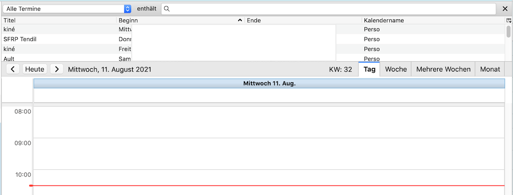

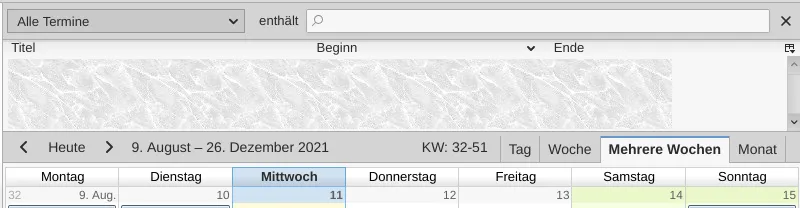

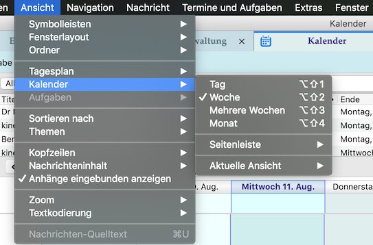

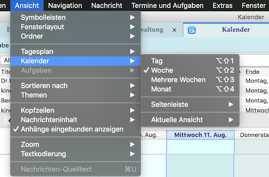

    Auch das ist sehr merkwürdig. Ich kann in der Leiste "Heute" zwischen den verschiedenen Ansicht-Zeiträumen wählen :
    Das geht aber auch über das Menü Ansicht > Kalender

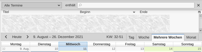

    Hmm - unter Debian 10 stellt sich die Auswahl so dar:
    Ich habe es bisher nicht geschafft, die Auswahl (Tag, Woche, usw.) auszublenden. Liegt sie bei dir vielleicht nur außerhalb des Bildschirms …? Funktioniert die Kombination: Strg + 1…4?

    Unter Ansicht hab ich keinen Punkt Kalender; Kalenden und Aufgaben fehlt ganz in der Menüleiste:

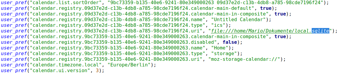

    Wie kriege ich jetzt schnell und einfach die local.sqlite Datei von meinem alten Rechner eingebunden (hatte da einen Artikel gefunden als nach meinem Ansichtsproblem gesucht habe, aber den finde ich jetzt nicht mehr)
    das ist nicht so leicht machbar.
    Du kannst die local.sqlite kopieren, aber das bringt Dir nicht viel, da der Eintrag aus der prefs.js fehlt.
    Du kannst ja einmal im alten Profil in der prefs.js, nach dem Eintrag der local.sqlite suchen und den ins neue Profil kopieren.
    Mit CalDAV Kalender habe ich das schon erfolgreich praktiziert.
    einen Eintrag mit local.sqlite gibt in der prefs.js nicht. ich denke das sind die Einträge für den Kalender aus meinem alten Windowsprofil:
    im neuen Profil sieht das etwas anders aus, sind auch paar Zeilen mehr:
    Ich vermute mal: die HexZahlenKetten sind SIDs oder so etwas ähnliches. Zudem sind da 2 unterschiedliche IDs und im alten Profil nur eine. Ist es sinnvoller die IDs im neuen Profil durch die aus dem alten zu ersetzen oder alle Einträge im neuen Profil durch die Einträge aus dem alten zu ersetzen (auch wenn das weniger sind)?
    Ja dann geht das nur mit CalDAV Kalender, dann muss Du irgendwie das alte Profil wieder installiere und den Kalender aus lesen.
    Besser wäre es eine alte Sicherung des Kalender einzuspielen, hast Du nicht dann hast Du Pech gehabt.

    wenn Du von dem Profil mit den Kalenderdaten noch den <xxxxxxxx>.default-release-Ordner hast, kannst Du den auch unter Linux mit Hilfe des Profilmanagers als weiteres Profil laden. Nur dafür wäre jedenfalls eine Neuinstallation von Windows 7 echt overkill. Der Profilmanager gewährt Dir bei jedem Start die Wahl, mit welchem Profil Du arbeiten möchtest. Ist aus meiner Sicht ganz easy, mal eben zu schauen, ob man so nicht doch noch an einen frischen Export kommt.
    Die ids hast Du also. Aus dem Forum ist mir erst ein Versuch bekannt, wo jemand das einmal ausprobiert hat, die id aus der local.sqlite in die prefs.js einzutragen. Nur um zu sehen, ob es überhaupt geht. Langzeiterfahrung mit so einem Patch sind bisher nicht bekannt geworden. Deine Schilderung zeigt jetzt auch noch deutliche Unterschiede in der Anzahl der Zeilen auf, die anzupassen wären. Das sollte man nicht ignorieren und aus meiner Sicht sind das eher ungünstige Vorzeichen für so eine Operation. Jedenfalls solltest Du Dich mit genügend Profilsicherungen vor und nach solchen Eingriffen absichern, um ggf. zurückrudern zu können.
