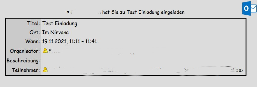

    Hallo endy,
    ich habe mir gerade eine Einladung von Outlook geschickt.
    Ich kann im Text Bereich der Mail alle Daten lesen.

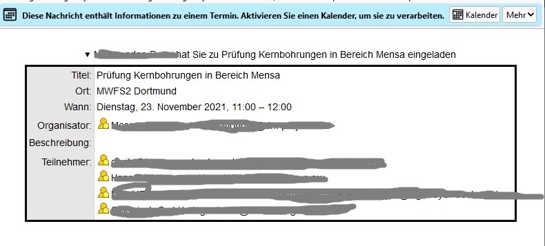

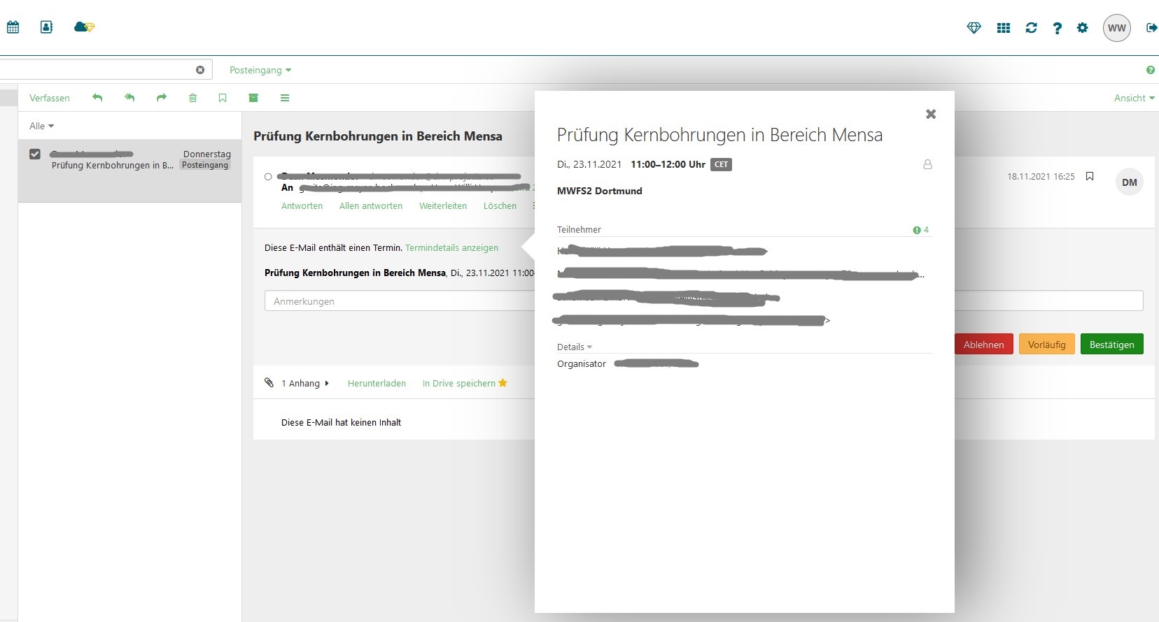

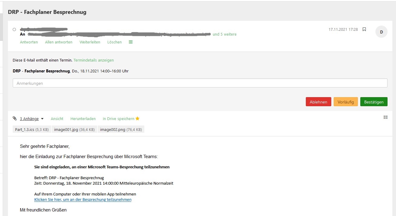

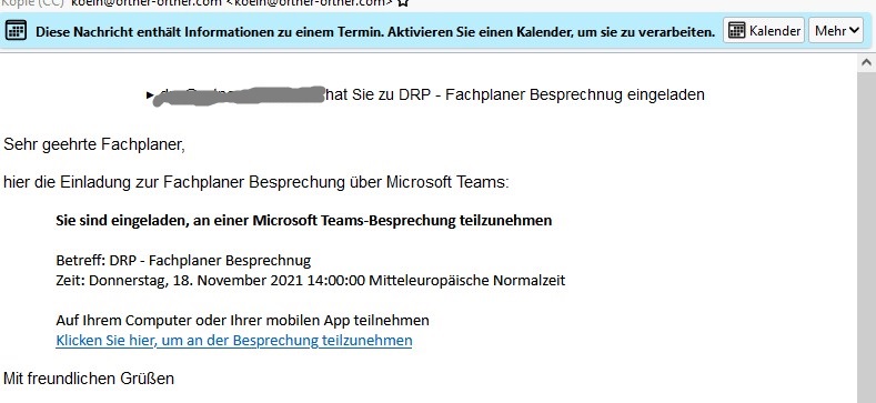

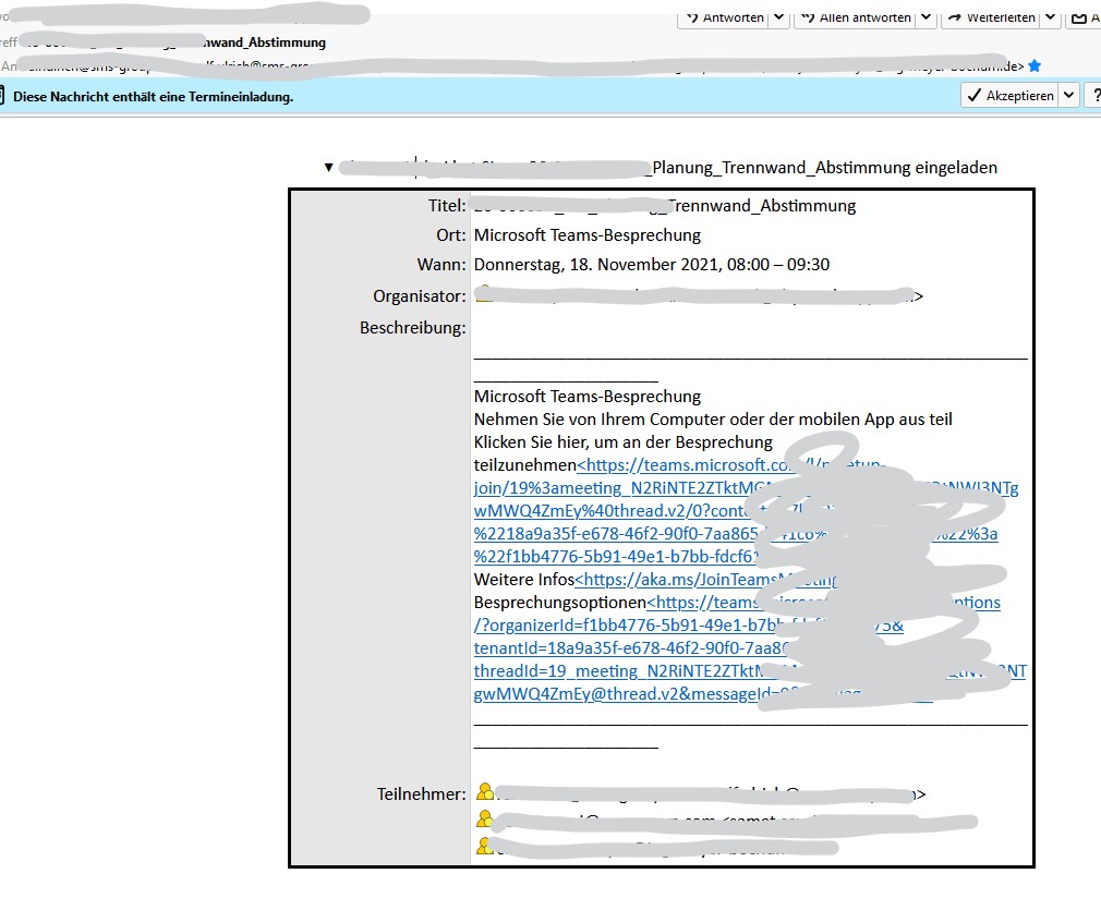

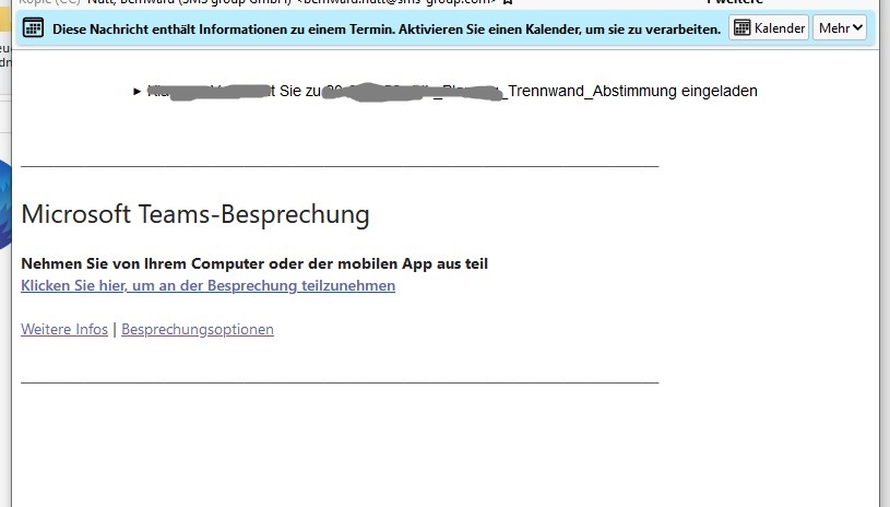

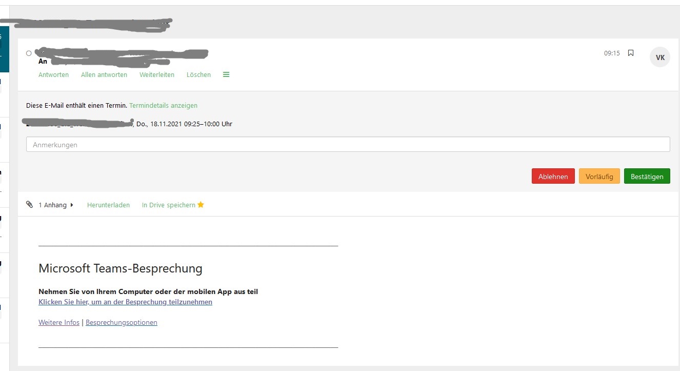

    Ich habe drei Mails einmal mit einem Webbrowser (Dateinamen mit HE) und mit TB geöffnet (Dateinamen mit TB). Im Webbrowser werden die Mails alle mit Termininformationen versehen, in TB nicht.
    LG vom EnDy

    Hallo endy,
    in den Bildern wo es nicht funktioniert steht immer bitte aktivieren Sie einen Kalender.
    Hast Du allen Kalender einer E-Mail Adresse zugeordnet?
    Im welchem Kalender soll denn der Termin gespeichert werden?

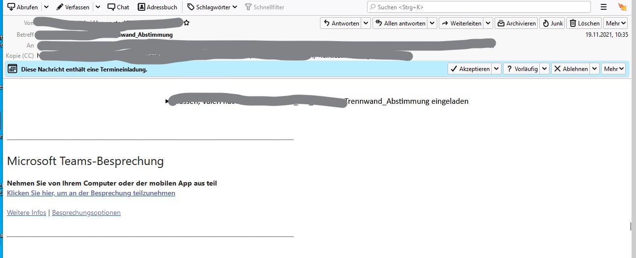

    Hallo edvoldi,

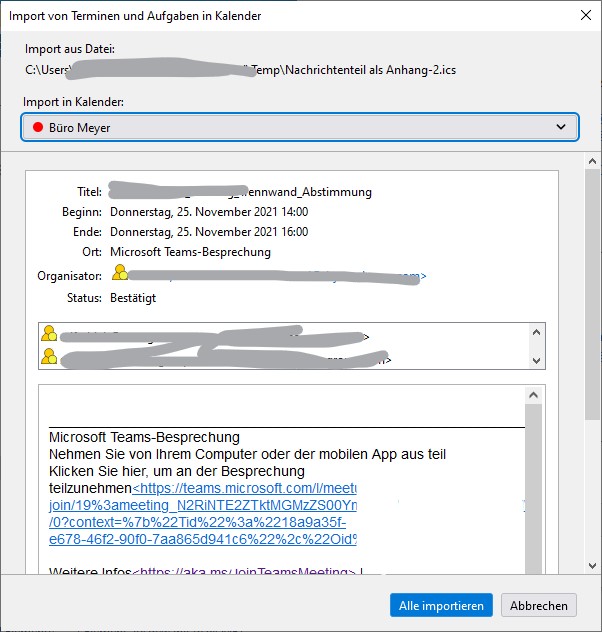

    danke dir, du hast Recht, das sieht nach einem Problem aus. Es liegt aber lediglich daran, dass ich alles deaktiviert habe, um den Effekt unabhängig von add-ons etc zu zeigen. Den Mailadressen sind üblicherweise Kalender zugeordnet. Das ändert auch leider nichts an der Ansicht, siehe hier, jetzt geöffnet mit meinen Standard-add-ons:
    Es ist ja auch so, dass ich die Einladungen, die korrekt angezeigt werden, unter den gleichen Randbedingungen aufgerufen habe. Da wird ja auch angezeigt, dass ich einen Kalender zuordnen soll.

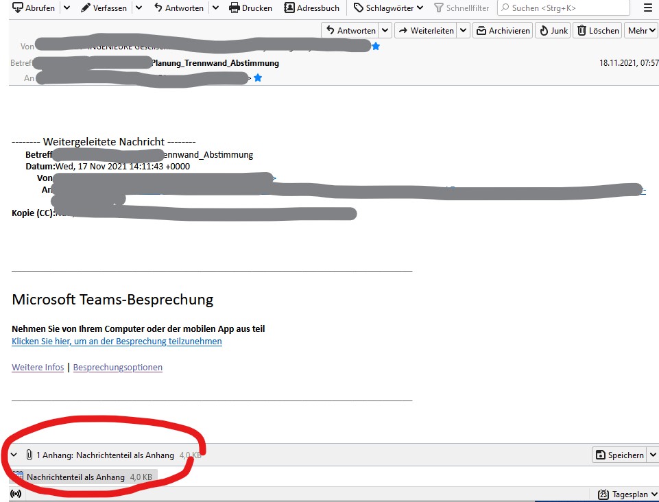

    Allerdings ist mir aufgefallen, dass dieselbe Mail als weitergeleitete Mail (aber nur dann!) einen Nachrichtenanhang enthält, in dem die Termindaten stehen. Siehe rote Wolke. Daneben der geöffnete Dateianhang. Die Daten sind also da.

    Hallo alle,

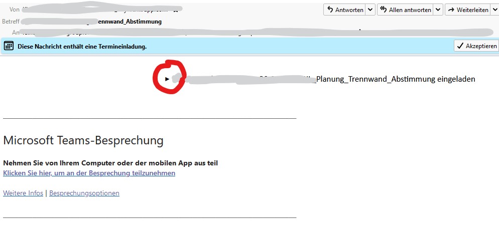

    ich habe das Problem gelöst. Es ist kein Problem, wir haben hier im Büro nur alle nicht genau hingesehen.
    So sieht eine Einladung aus, die keine Terminangaben enthält (wie wir dachten).
    Wenn man genau hinsieht, gibt es da einen kleinen Pfeil. und wenn man darauf klickt ... tadaaa:
    ist alles da.
