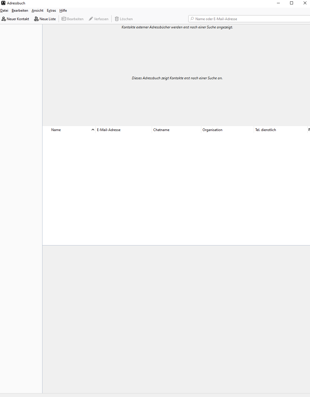

  • DannyRo
    21. Nov. 2021
    • 22. November 2021 um 16:32
    Ich vermute mal das muss so aussehen.
      • 23,97 kB
      • 1.058 × 1.357
  • jobisoft
    238
    905
    18. Aug. 2016
    • 22. November 2021 um 16:47
    Yep, das ist kaputt, weil links gar keine Einträge sind. Die Lösung für dein Problem steht hier:
