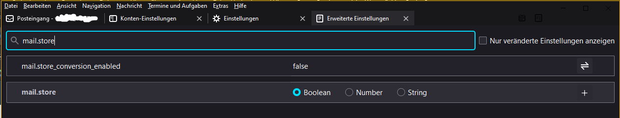

    Bei einem bestehenden Konto (Status in Thunderbird eingerichtet und genutzt) lässt sich der Wechsel von mbox zu maildir in 'Konten-Einstellungen > Server-Einstellungen > Nachrichtenspeicher > Speichermethode' je nach Thunderbird-Version nicht auswählen, da ausgegraut. Mal ging es, aktuell mit 92.x ist es wieder ausgegraut.
    Dann muss erst über die 'Erweiterten Einstellungen' der Konverter freigeschaltet werden:

    So wie es aussieht, könnte man für jedes Konto getrennt festlegen wie die Speichermethode sein soll.
    Wenn es nicht (wie du vermutet hast ) ausgegraut wäre.
    Irgendwie finde ich das nicht wo man den Konverter aktivieren kann. :lupe:

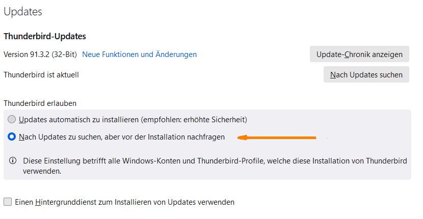

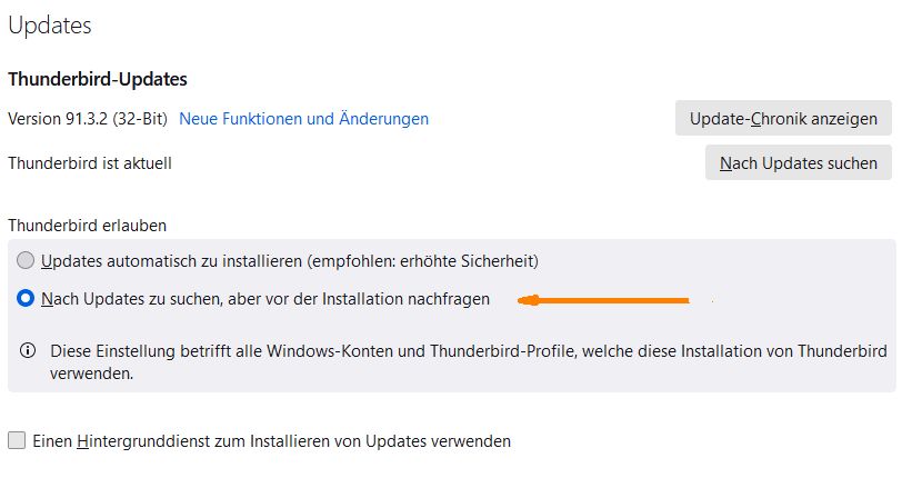

    • 3. Dezember 2021 um 19:52
    Zitat von maskottchen
    Würde jetzt aber bei der 78.14.0 bleiben
    Hallo, dann empfiehlt sich, das automatische Update zu unterbinden.
    Es wird dann zwar benachrichtigt, aber nicht weiter darauf eingehen.
    In den Einstellungen -> Allgemein -> Updates sollte das so in etwa aussehen:
    Einstellungen -> Allgemein -> ganz runter scrollen -> Konfiguration bearbeiten -> Screenshot in #4 anschauen.
