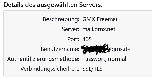

    Hallo Bernd,
    gibt´s denn Fehlermeldungen beim Sendeversuch?
    Zitat von Bernd1830
    Port 465,Server mail.gmx.net
    Passwortübertragung normal oder verschlüsselt?
    Damit klappt es bei mir reibungslos:
    Ob du Thunderbird löschst oder nicht, ist mir und vermutlich auch den meisten anderen Helfern hier ziemlich egal. Aber wenn du dir nicht abgewöhnst, immer nur erst auf Nachfrage minimale Teil-Informationen zu liefern, wirst du eigentlich immer scheitern, sobald es erste Probleme gibt.
    Viel Erfolg wünsche ich dir, egal mit welchem Mailclient.

    Entschuldigung.So wie du es aufgezeigt hast habe ich es bei mir auch.Trotzdem funktioniert das Senden nicht.
