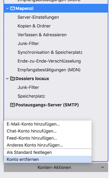

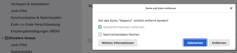

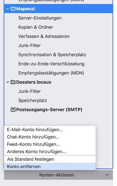

    Was passiert denn, wenn du in die Konten-Einstellungen gehst, ein Konto markierst, dann unten auf "Konten-Akionen" klickst und im Klappmenü auf "Konto entfernen" wählst ?
    Öffnet sich dann nich das folgende Dialog-Fenster und kannst du darüber das Konto nicht entfernen ?

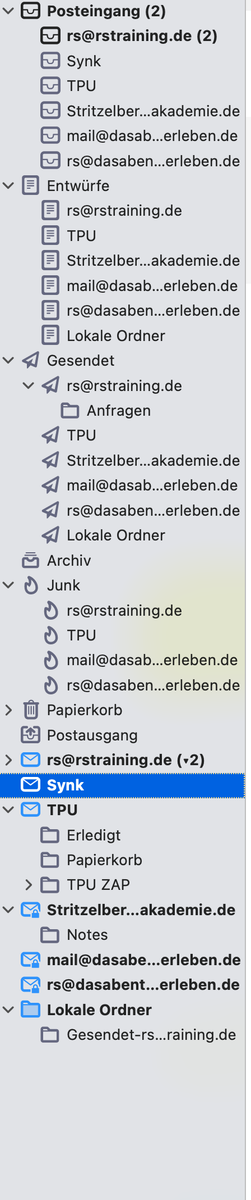

    Es scheinen wohl doch Ordner zu sein. Im Screenshot siehst du das oberste und die drei untersten - die sind allesamt mit einem Passwort gesperrt. Weiter oben sind dann noch Ornder des selben namens unter "Posteingang" und unter "Gesendet". Ich kann ich beim besten Willen
    nicht erinnern, dafür Passwörter vergeben zu haben.

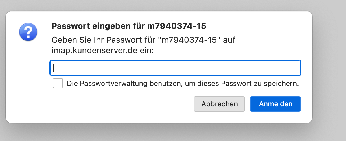

    Es kommt beimDraufklicken auf solch einen Ordner dann stets diese Meldung:
    Ich bin echt ratlos. Wenn du dranbleibst mit deinen Hilfestellungen, wäre ich dir echt dankbar.

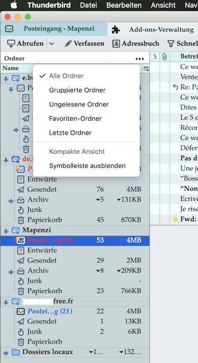

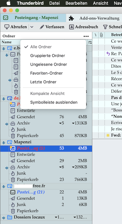

    Du hast in der Konten/Ordnerliste (links) die Ansicht "Gruppierte Ordner" gewählt. Das bedeutet, dass die jeweiligen Ordner Posteingang, Gesendet, Papierkorb, Entwürfe deiner sechs Konten unter einem gemeinsamen (gruppierten) Ordner Posteingang, Gesendet, ...usw zusammen angezeigt werden. Übersichtlicher ist wahrscheinlich die Ansicht "Alle Ordner", in der die Konten getrennt angezeigt werden mit ihren jeweiligen Ordnern Posteingang, Gesendet, ...usw.
    Das ist jedenfalls die Ansicht, die ich bevorzuge, da ich nur wenige E-Mail- Konten (= E-Mail-Adressen) besitze.
    Die Konten sind durch das blaue Briefumschlag-Symbol gekennzeichnet, die Ordner Posteingang, Gesendet, ... usw durch ein spezifisches Symbol; selbst erstelle Ordner haben ein generisches Rechteck-Symbol :
    Alle E-Mailkonten sind durch ein Passwort gesichert, man könnte auch sinngemäß sagen, sie sind gesperrt für Personen, die das Passwort nicht kennen. Wenn du Nachrichten in diesen Konten empfangen und gesendet hast, musstest du also die PW besitzen. Offenbar hast du sie nie gespeichert und musstest sie jeweils neu eingeben.

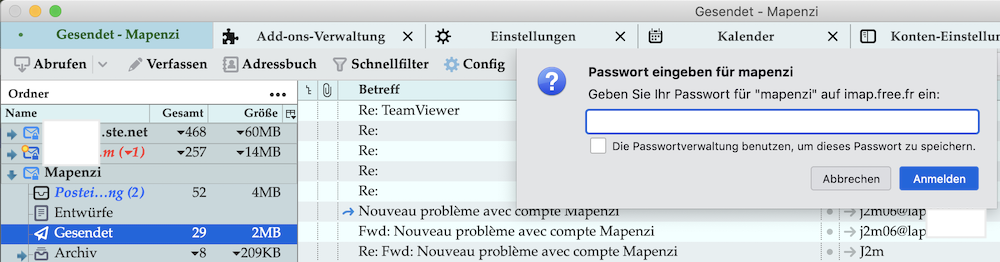

    Bei IMAP-Konten ohne gespeicherte PW kommt noch dazu, dass jedes Mal, wenn man einen Ordner wie Entwürfe, Gesendet, Papierkorb (aber nicht den Posteingang) markiert bzw. öffnet, der entsprechende Ordner aktualisiert (also neu synchronisiert) wird. IMAP-Konten funktionieren nun mal so, dass das PW bei jeder Verbindung mit dem Server erforderlich ist. Wenn die PW gespeichert sind, bemerkt man das nicht. Ich habe zum Testen das PW eines meiner IMAP entfernt, und wenn ich dann auf einen Ordner wie Gesendet, Entwürfe, Papierkorb , .. klicke, erhalte bekomme ich das Fenster mit der Passwortabfrage :
    Ich wiederhole : Du kannst in der Konten/Ordnerliste keine Konten entfernen bzw. löschen. Das geht nur über die Konten-Einstellungen. Ich warte immer noch auf deine Antwort zu meinem mit Screenshots illustrierten Vorschlag, die Konten-Einstellungen zu öffnen und das Entfernen eines Kontos zu testen (man kann vor einem endgültigen Löschen noch abbrechen).
