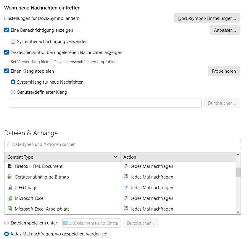

    ich habe jetzt bei einer zweiten Workstation das Problem mit nur 2 Bildern. 7,7MB - das kann also nicht (nur) an der Größe liegen...
    Aber ich habe einen Unterschied im Handling gefunden.
    Mein eigener Thunderbird packt keine Vorschau der Bilder in den Mailtext und wenn ich unten einen Doppelklick auf ein Bild (Anhang) mache, werde ich gefragt, mit welchem Programm (Fotos standard) ich das Bild anschauen/öffnen möchte.
    Das wird dann auch sofort nach OK geöffnet.
    Genau diese Mail (ich habe eine Kopie zum Testen bekommen) dauert an der betroffenen Workstation nach Anklicken ewig zum Angucken. In der Zwischenzeit ist Thunderbird fest und reagiert auf nichts anderes mehr.
    Beim Problem-PC werden die Bilder im Mailfenster mit "Vorschau" angezeigt und das dauert dann ewig.
    (Halt nicht bei jedem Bild...)
    Die normal zugänglichen Grundeinstellungen hab ich mal als Screenshot von meinem PC, wo es funktioniert angehängt.
    An den Problem-PC komme ich erst Mittwoch ran.
    Sicherlich gibt es eine Grundeinstellung irgendwo versteckt, wo man die Bildvorschau im Mailtext deaktivieren kann.
    Irgendwie hab ichs aber nicht gefunden.
      • 83,31 kB
      • 838 × 806
    3 Mal editiert, zuletzt von Falkone (13. Dezember 2021 um 12:45)
    • 13. Dezember 2021 um 12:42
    Bitte bei Menü -> Ansicht -> Anhänge eingebunden anzeigen, den Haken rausnehmen.
