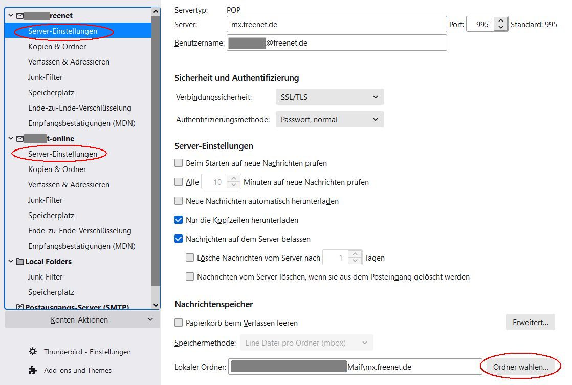

    Es gibt nun die Möglichkeit, zu jedem existierenden Konto den Pfad zur Profildatei zu definieren.
    Dazu Menü -> Extras -> Konteneinstellung - linker Kasten unter Kontonamen - die Servereinstellungen anklicken.
    Jetzt im rechten Teil, ganz unten unter Nachrichtenspeicher, den Lokalen Ordner mit rechtem Button neu zuweisen.
    Diese Operation mit allen im linken Kasten sichtbaren Konten genau so durchführen.

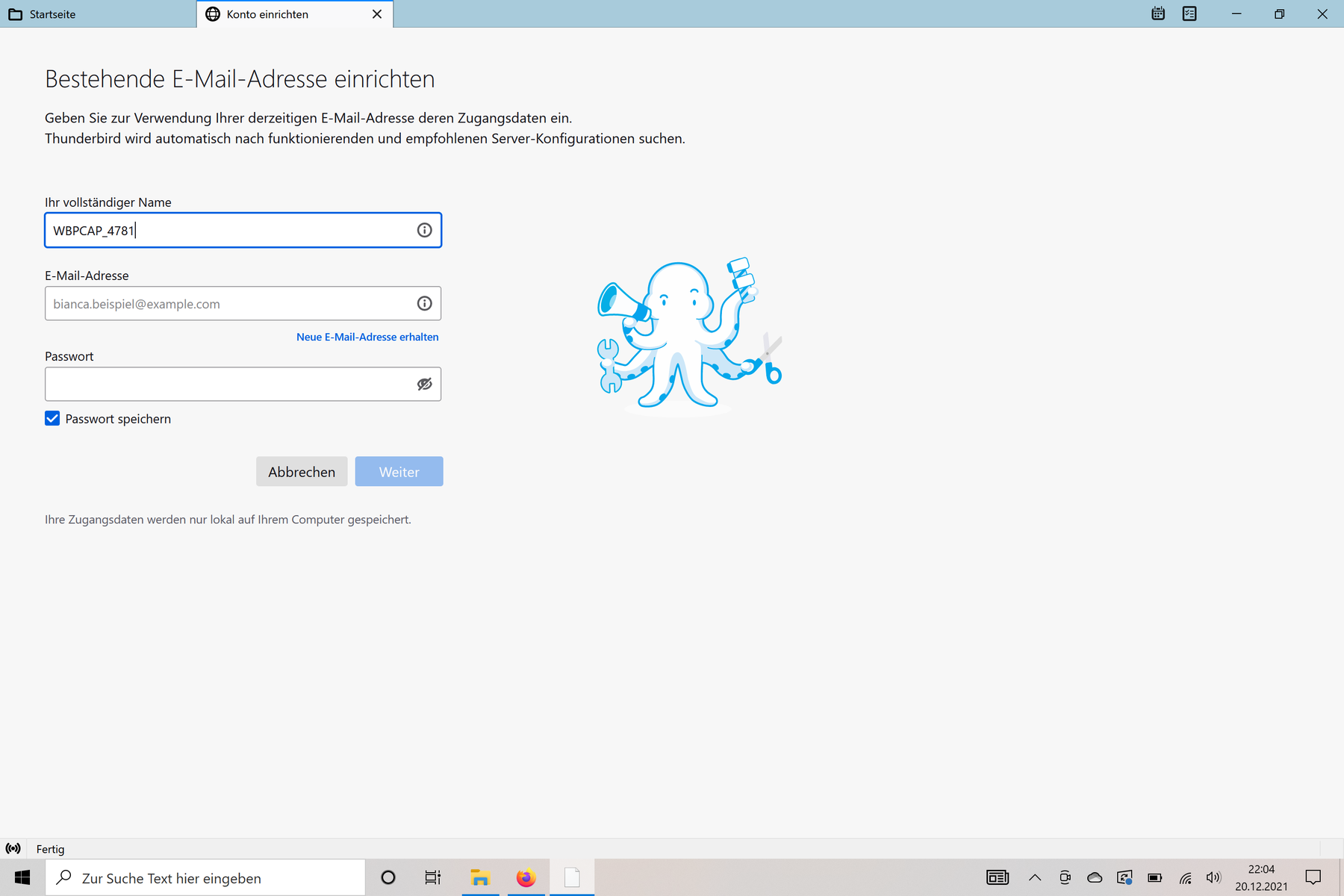

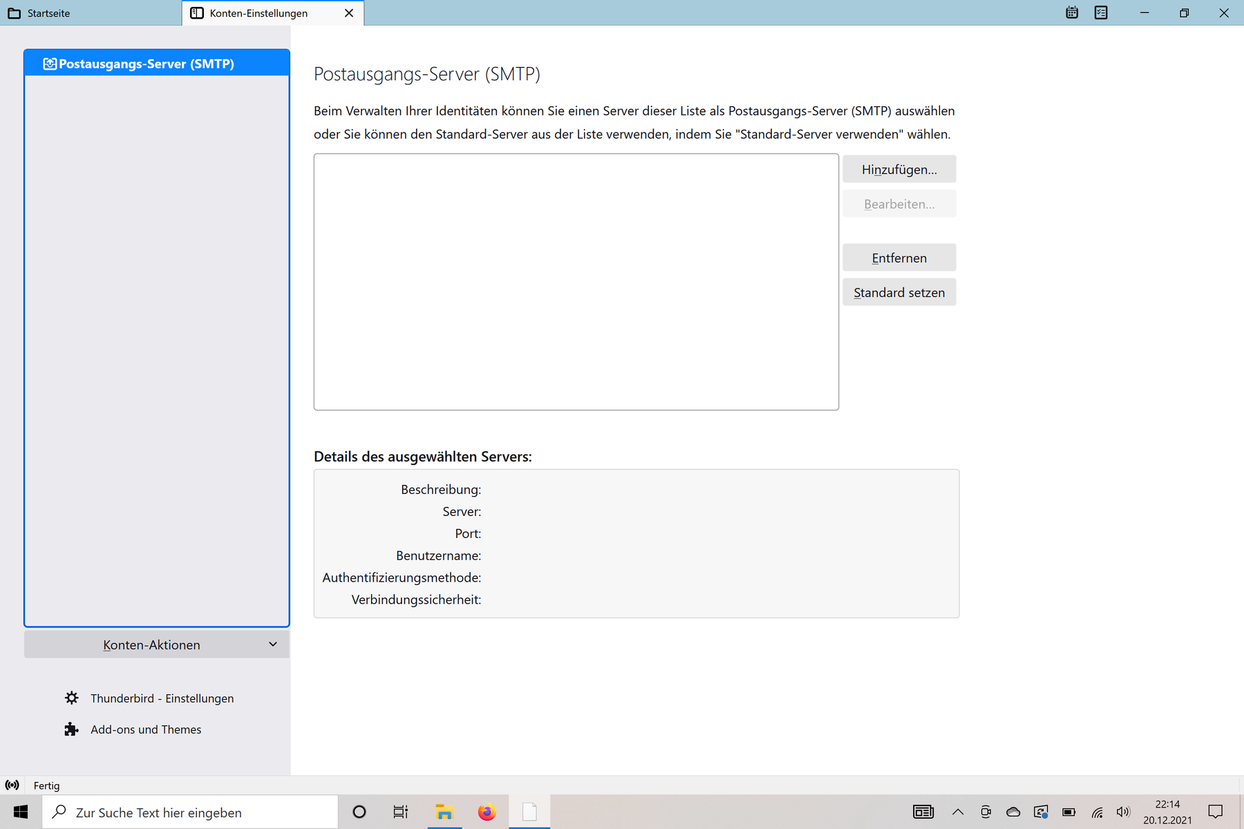

    Hallo Bastler,
    ich denke, ich verstehe, was gemeint ist. Habe alles so wie beschrieben ausgeführt und lande nun beim Punkt "TB starten". Wenn ich dies tue, öffnet sich folgender Bildschirm (Sreenshot 1 angehängt). Wenn ich dann schließe und in Thunderbird unter Menu deiner Anleitung folge, zeigt sich folgendes Bild (Sreenshot 2). Wie man sieht, sind keine Kontonamen vorhanden... d.h.ich komme erstmal nicht weiter.
    Daher die weitere Frage: sollte ich nun manuell alle Konten hinzufügen und dann jeweils den lokalen Ordner neu zuweisen?
    Bitte nochmal um eure Hinweise und Hilfe - vielen Dank!

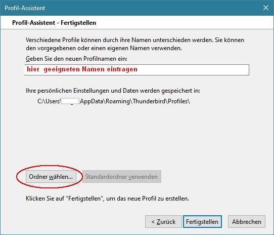

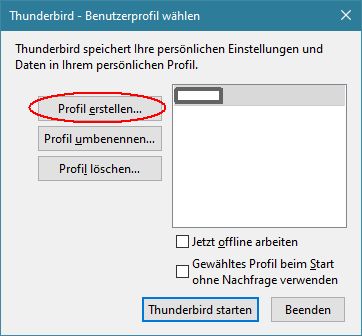

    Zum Start des TB Profilmanagers die Windowstaste + R Taste zu drücken
    und dann thunderbird.exe -P eingeben -> Enter.
    Es muss genau so mit -P in der Zeile eingegeben werden, nicht normal über das TB Icon starten!
    Der Profilmanager sollte dann so aussehen:
    auf Profil erstellen klicken, im nächsten Fenster auf Ordner wählen klicken, zum gewünschten Ordner
    C:\Users\deinName\AppData\Roaming\Thunderbird\Profiles\deinkopierterOrdner
    im Dateiexplorer navigieren, den Ordner anklicken und im Dialog weitermachen.
    Einen geeigneten Profilnamen eintragen, im Profilmanager auf diesen Namen klicken und
    TB aus dem Profilmanager starten. Nicht normal über das TB Icon starten!
    WICHTIG! alle Operationen auf Dateiebene, müssen immer mit geschlossenem TB durchgeführt werden!
    3 Mal editiert, zuletzt von Bastler (21. Dezember 2021 um 13:29) aus folgendem Grund: Korrekturen

    Zitat von WBPCAP_4781
    mit demselben Ergebnis (es öffnen sich das als Sreenshot Angehängte).
    Ich vermute mal, dass du entweder die falschen Inhalte kopiert hattest oder die richtigen Inhalte an der falschen Stelle eingefügt hast.
