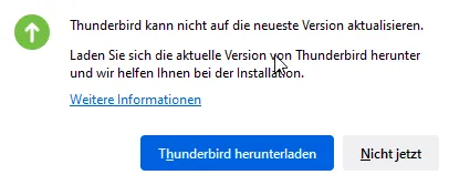

    Seit meinem ersten Update auf die 91er Version habe ich das Problem auch. Mehrfach täglich werde ich zum Update aufgefordert.
    Ich glaube (unsicher?), dass ich bis zur 91er Version ein 32 Bit Version installiert hatte. Soweit ich das verstehe gibt es jetzt nur noch eine 64 Bit Version, oder? :/
    Ich habe wohl alles versucht, was in dem alten Thema vorgeschlagen wurde (beide update-Ordner löschen, erneut drüberinstalliert, de- und neuinstalliert und anschließend meine Daten wieder aufgespielt). Es bleibt dabei, mehrfach täglich erhalte ich die Fehlermeldung "Thunderbird kann nicht auf die neueste Version aktualisieren".
    Ich habe seit der Version 91.1.0 schon mehrere updates manuell eingespielt, erhalte besagte Fehlermeldung aber weiterhin laufend.
    Hat noch jemand eine Idee, wie ich das beenden kann? ;(

    Hier das Selbe. Die selbe Meldung wie bei UDriessen. Ich aktualisiere immer mal wieder manuell und ignoriere die Meldung dann eine Zeit lang. Nervt schon, dass da nicht mal eine Lösung zu kommt.
    • 20. Oktober 2022 um 14:02
    die Suche im Forum erbrachte dieses als Lösung von Road-Runner.
    Wichtig ist, die Operation bei beendetem TB! Und der Hinweis von Thunder auf den korrekten Pfad!
    Evtl. auch den weiteren Verlauf des Threads dort lesen, falls Ersteres nicht auf Anhieb zum Erfolg führt.

    Danke für den Tipp. Im Verzeichnis C:\Users\DeinNutzername\AppData\Local\Thunderbird\updates gab es den Ordner "updates" gar nicht, ich konnte ihn also nicht "leeren". Habe einen neuen leeren Ordner "updates" angelegt, mal schauen ob es klappt.

    In Post #4 gab ich den Rat, den von mir verlinkten Thread auch weiter durchzulesen, falls es nicht auf Anhieb klappt.
    U.a. könnte folgendes zum Erfolg führen
    Oder zusätzlich dieses hier
    Wenn das alles nicht hilft, muss etwas radikaler vorgegangen werden.
    1.) den gesamten Anwendungsordner %appdata%\Thunderbird irgendwo ausser C: sichern, am besten extern
    2.) mit der bekannten Windows Routine den / die Thunderbird deinstallieren. Normal bleibt der Anwendungsordner mit Profil erhalten
    3.) in allen obigen Posts genannten Ordnern, alles was nach Thunderbird riecht löschen. (Nicht den Anwendungsordner!)
    4.) auch Programme, Programme (x86) und ProgramData durchsehen
    5.) Windows richtig herunterfahren, nicht in StandbyStromsparSchnellstart-Modus ausschalten!
    Im Startmenü beim Klick auf “Herunterfahren” zeitgleich die [Umschalt-Taste/Shift] gedrückt halten.
    6.) Neustarten, zuletzt benutzte Version hier herunterladen und installieren.
    7.) TB starten, der noch existierende Profilordner sollte direkt erkannt werden
    8.) falls nicht, TB mit Profilmanager starten, [tmdekeyboard]Win-Taste + R[/tmdekeyboard] und thunderbird.exe -p eingeben und auf den existierenden Profilordner verweisen.

    Ich danke für fen Hinweis auf den alten Beitrag. Im TB-Ordner gab es bei mir den Ordner Updates auch nicht. Aber dafür im Moz-Ordner. Diesen zu löschen brachte die Lösung.
    Vielen Dank.

    Nachtrag: Ich hatte den nicht existierenden Ordner neu (leer) angelegt, wurde hier im Thread darauf hingewiesen, was das für ein Unsinn sei!
    Ergebnis: Das Problem ist bei mir nicht mehr existent - auch ein DUMMY hat mal Erfolg!
