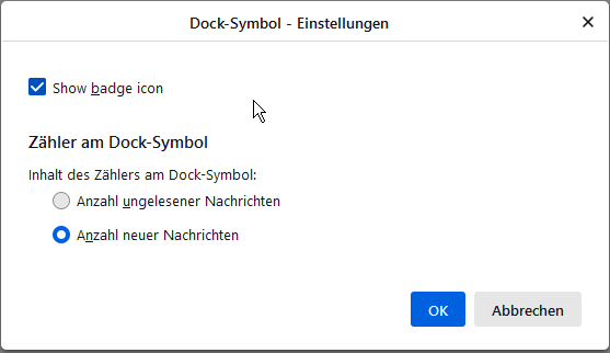

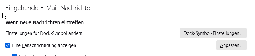

    Einstellungen - Allgemein - Eingehende E-mailnachrichten ---> Dock-Symbol Einstellungen,

    Perfekt. Danke. Sehr zielführender Beitrag. :-)
    Ich habe jetzt eingestellt, dass mir die Anzahl ungelesener Nachrichten angezeigt werden soll und der Zähler stimmt. Er wird auch nach oben gezählt, wenn ich eine Nachricht als "ungelesen" markiere.
    Ich werde das nun so lassen, denn das ist genau das, was ich haben will.
    Bleibt der Bug in Kombination mit CardBook, wenn eingestellt ist, dass die Anzahl neuer Nachrichten angezeigt werden soll.
