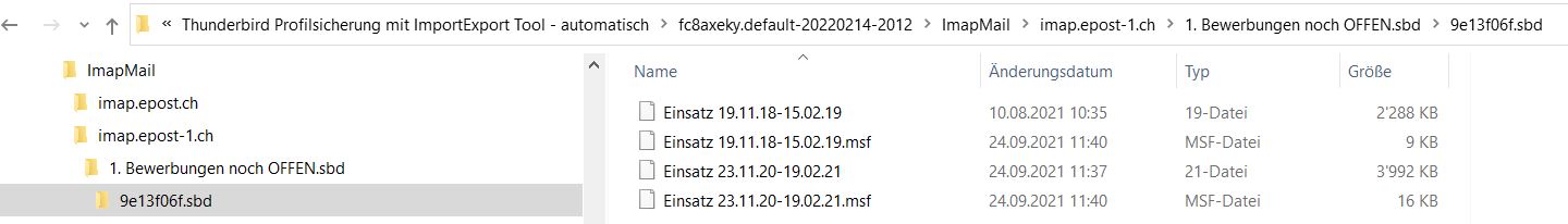

    Ich habe mir nochmals den Inhalt des Ordners "1.Bewerbungen......sbd" angesehen und bemerkt, dass er noch einige Fallen enthält. Das liegt zum Teil an dem Schwärzen der Ordnernamen und an ihrer Länge.
    Du hast zwei Ordner, die mit "Solique AG......." beginnen, ich kann aber nicht das Ende sehen. Das könnte ein Ordner ohne Endung .sbd sein aber auch einer mit der Endung .sbd sein. Unten sieht man aber nur eine Mailbox-Datei "Solique AG......"
    Ich vermute daher, dass oben einer der Ordner "Solique AG......sbd" heißt. Ich kann auch leider nicht den Inhalt dieser beiden Ordner sehen, was bei einer Fernwartung in wenigen Sekunden möglich wäre. Mir wäre es deshalb lieber, dass du zunächst noch Screenshots mit den Inhalten der beiden "Solique AG......." Ordner zeigen würdest.
    Ich habe schon bei anderen Hilfesuchenden mehrfach erlebt, dass im Profil (meistens in Local Folders) eine Ordnerstruktur zerstört wurde und dass sich der Inhalt eines "Testnamen.sbd" Ordners in einem ad hoc neu erstellten "Testnamen" (ohne Endung .sbd) wiederfand. Logisch, dass in TB dann nicht mehr die Unterordner des Ordners "Testnamen" angezeigt werden können.
    Eine weitere Ungereimtheit ist der Datei-Ordner "9e13f065.sbd", der vor dem "Unfall" wahrscheinlich einen anderen Namen hatte. Auch das sieht man in solchen Fällen häufig, dass Namen durch eine achtstellige Buchstaben/Ziffernkombination ersetzt werden oder dass diese Kombination an den Namen der Mailbox-Datei und ihren zugehörigen .sbd Datei-Ordner angehängt wird. Zusätzlich fehlt in deinem Fall noch eine zugehörige Mbox-Datei "9e13f065" (ohne Endung).
    Bevor du also die Mailbox-Datei "1.Bewerbungen......" und den Datei-Ordner "1.Bewerbungen......sbd" in den Ordner "Local Folders" kopierst, solltest du in einem Text-Editor eine (leere) Datei "9e13f065" (ohne die Endung .txt !!) erstellen und in den Ordner "1.Bewerbungen......sbd" einfügen. Oder du ersetzt die 8 Buchstaben/Ziffern durch den ursprünglichen Namen und kreierst danach die gleichnamige zugehörige Mailbox-Datei im Text-Editor.

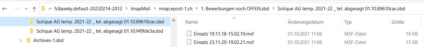

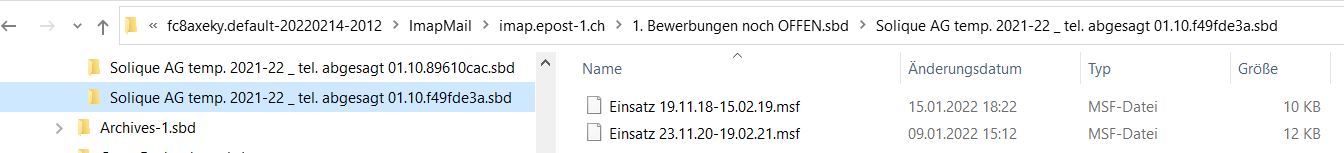

    Mapenzi
    Also, kurz das mit den Solique Ordnern angeschaut, war mal bis 31.12.21 gucken, da war das schon so... egal
    Beide Ordner haben Endung .sbd und in beiden Ordnern sind nur msf-Dateien
    Die Mbox Dateien dazu sind in "9e13f065.sbd" Screenshots im Anhang.

    die Länge Deiner Orndernamen haben im Dateisystem eine grenzwertige Länge. Die Probleme haben eventuell nur bedingt etwas mit epost zu tun.
    Schau Dir den gesamten Pfad dieses Screenshots mal genauer an:
    18810-solique-2-jpg
    Angefangen bei c:\.... bis ... .sbd
    Alleine im Screenshot sind es 140 Zeichen. Vorne dran kommen normalerweise noch ungefähr 75 Zeichen hinzu. Hinten dann noch die Länge der Dateinamen der mbox-Dateien. Das könnten mehr als 255 Zeichen sein und dann knallt es. Es genügt, wenn das fallweise überschritten wird. Auslöser muss also nicht speziell dieser Ordner 'Solique' sein.

    Meiner Meinung nach wird dein Problem nicht vom Postfachanbieter verursacht, sondern ist hausgemacht und kommt von zu langen Pfaden zu Ordnern und Dateien.
    Schau dir doch mal allein im Screenshot 16 die Länge des Pfads bis "Solique.........sbd" an!! Wenn sich dann in diesem Ordner auch noch eine Mailbox-Datei mit vielleicht zwanzig Zeichen befindet, dann hat man schnell die Grenze von 260 Zeichen für einen Dateipfad überschritten.

    Was den Dateiordner 9e13f065.sbd anbetrifft, musst du danach noch die zugehörige Mbox-Datei 9e13f065 (ohne Endung, auch nicht .txt !!!) extra in einem Text-Editor erstellen und in 1.Bewerbungen.....N.sbd einfügen.
