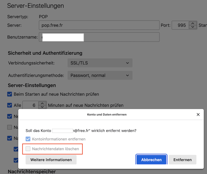

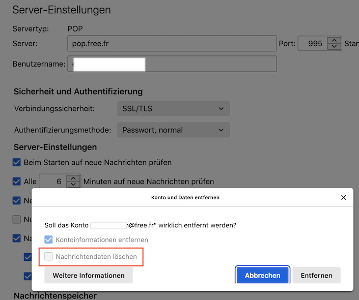

    ... und wenn die Mails lokal liegen?
    Gilt das selbe !
    "NICHT die Ordner" ist nicht exactement der originale Wortlaut in den Konten-Eintstellungen, aber ich gehe davon aus, dass AndyC gemeint hat "Konteninformationen entfernen, aber nicht die Nachrichtendateien löschen"
    jaaa wenn ich mal wieder kurz antworte, fehlt ein Teil, antworte ich länger, wirds ein Roman :D
    Dass die Nachrichtendateien dann lokal liegen bleiben, war mir durchaus bewusst. ;)
    Da Macy1 jedoch die Kontenart glatt unterschlagen hat - ich verweise auf die mehr als berechtigte Anmerkung Beitrag #2 von graf.koks - ist völlig unbekannt, wo diese 25 GB Mails derzeit liegen. Und wenn sie nur lokal liegen sollten, kommen sie vom Entfernen des Kontos aus dem TB - auch bei nicht angefassten Nachrichtendateien - durch solch eine Aktion nicht auf den Server, sondern das Kopieren auf den Server würde dadurch sogar unnötig erschwert.
    Liegen sie allerdings tatsächlich bereits (auch) auf dem Server, wäre es wiederum egal, ob man lokal auch die Nachrichtendateien mit löscht. Ich bin ja stets gegen vorzeitiges Löschen, aber für die "Aufgabenstellung" wäre hier womöglich sogar unschädlich.
    Ohne die Info über die Kontenart erscheint mir der Vorschlag oder Rat, das Konto aus dem TB zu löschen, zumindest arg verfrüht - dies sollte lediglich der Abschluss des Ganzen ein, wenn der momentane Ablageort der Mails denn irgendwann mal geklärt und ggf. Richtung Server geändert wurde :-)

    Drachen stimmt "spiegeln" war das falsche Wort von mir. Mir ist bewusst, dass sobald ich Emails im IMAP Konto lösche, Diese auch auf dem Server gelöscht werden. Daher ja meine Sorge, dass obald ich das Konto samt Emails lösche, diese Emails dann auch auf dem Server gelöscht werden könnten.
    Also meint ihr ich kann dann einfach auf Konten-Einstellungen > Konten-Aktionen > Konto entfernen > Kontoinformationen entfernen + Nachrichtendaten löschen
    Nach meinem Verständnis gehe ich davon aus, dass Thunderbird einfach direkt die Verbindung zum Server kappt, das Konto entfernt und die Emails auf dem PC löscht. Somit wird bei mir wieder Speicherplatz frei und die Emails bleiben auf dem Server erhalten. Gehe ich recht in der Annahme?
    Abgesene von einer erneuten minimalen unglücklichen Formulierung, ja :-)
    TB löscht in dem Fall nicht die E-Mails (und genau das willst du ja auch keinesfalls!), sondern TB löscht nur lokal die Konto-Informationen und auch die Dateien, in welchen es die E-Mails bzw. deren lokale Kopien abgelegt hat. ;-)
