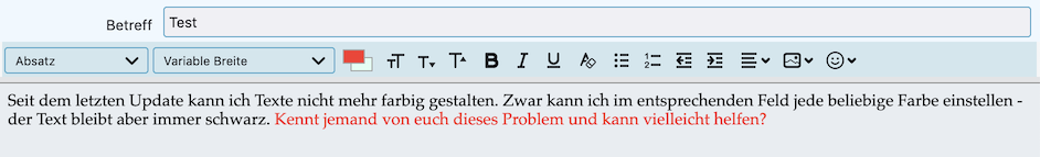

    Guten Morgen!
    Seit dem letzten Update kann ich Texte nicht mehr farbig gestalten. Zwar kann ich im entsprechenden Feld jede beliebige Farbe einstellen - der Text bleibt aber immer schwarz.
    Kennt jemand von euch dieses Problem und kann vielleicht helfen?
    Viele Dank!

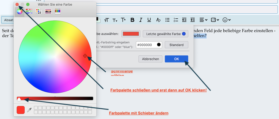

    Nach meiner Erfahrung wird der häufigste Fehler bei der Wahl der Farbe begangen. Ich benutze praktisch nie eine andere Textfarbe als schwarz, werde aber meine diesbezügliche Anleitung im französischem Forum ins deutsche übersetzen.
    1) Originaltext in schwarz. Markieren des einzufärbenden Textes und Klick auf das Symbol "Farbe für Text auswählen"
    2) Im Dialogfenster auf "Farbe auswähle" klicken
    3) im neuen Fenster der (zunächst schwarzen) Farbpalette den Schieber benutzen, um eine Farben anzuzeigen.
    Gewünschte Farbe wählen und das Fenster unbedingt schließen bevor man rechts auf "OK" klickt. Wenn man auf OK klickt, ohne dass das linke Fenster geschlossen ist, wird die Farbe des markierten Textes nicht geändert.
    4) Nach Schleißen des linken Fensters und Klick auf OK

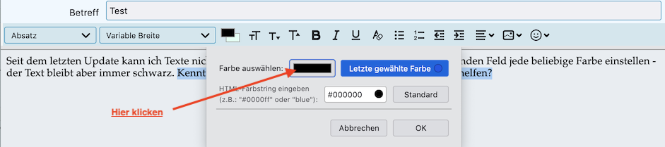

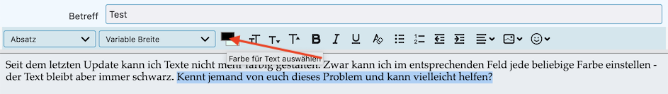

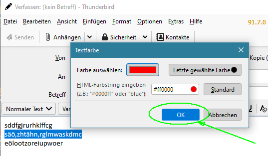

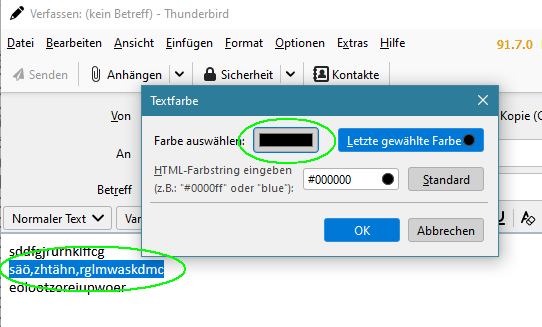

    Also, dann hier mal Schritt für Schritt:
    > im fertig geschriebenen Text markiere ich ein Wort oder ein Textbereich.
    > oben klicke ich in das (dunkle) Feld mit der Bezeichnung "Farbe für Text auswählen".
    > im Feld "Textfarbe" klicke ich in das Feld "Farbe auswählen".
    > links wähle ich z.B. eine beliebige Grundfarbe aus - ich nehme mal ein rot.
    > unten links klicke ich auf "ok"
    > im neuen Feld unten noch einmal auf "ok"
    > jetzt bin ich wieder bei meinem Text. Das Wort oder der Textbereich ist noch markiert - aber noch immer schwarz.
    Mache ich etwas falsch?

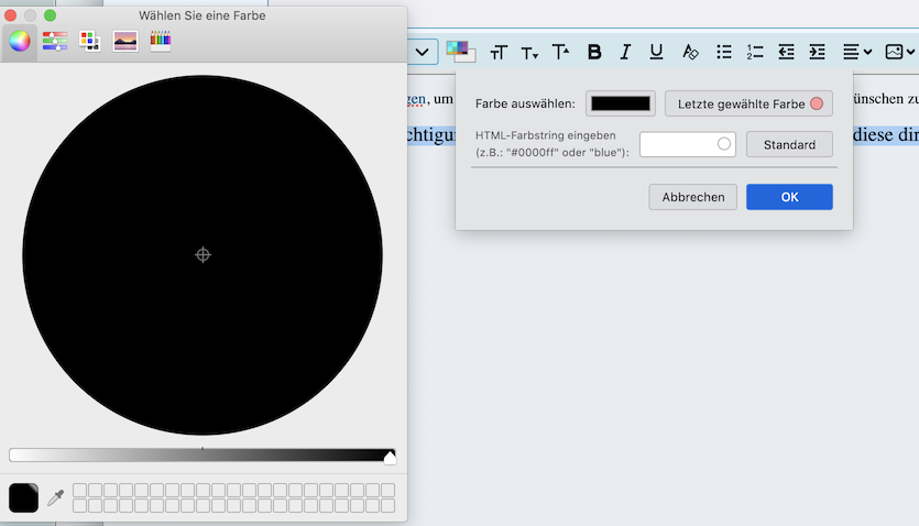

    Richtig. Aber danach kann ich dir nicht folgen ...

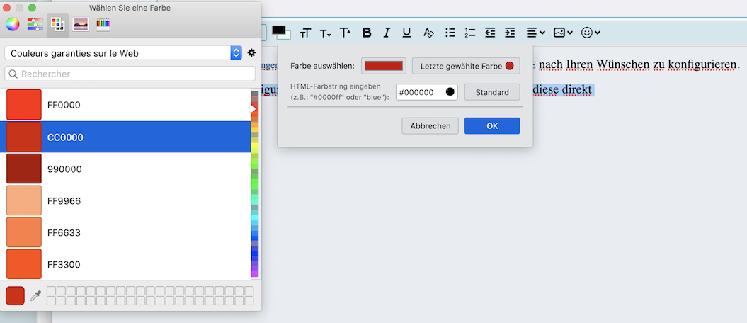

    Im linken Fenster (auf meinem Screenshot) "Wählen sie eine Farbe" gibt es bei mir keinen Button OK.
    Du musst das Fenster schließen und erst dann im rechten Fenster auf OK klicken .
    Ich habe noch mal einen Screenshot gemacht, wobei ich dieses Mal die Farbe nicht im großen Kreis ausgewählt, sondern im Hexadecimal Format
    Es scheint mir, dass sehr häufig an dieser Stelle der Fehler begangen wird.
    Kannst du bitte einen entsprechenden Screen einstellen, in dem sich links in der Farbwahl-Palette das OK befinden soll?

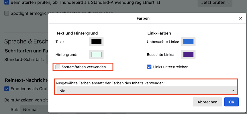

    Ergänzung:
    mir ist inzwischen eingefallen, dass das Problem möglicherweise ganz wo anders liegt, nämlich in den Farbeinstellungen für Text und Hintergrund:
    Einstellungen > Allgemein > Sprache & Erscheinungsbild > Button "Farben" > Text und Hintergrund.
    Meine Anleitung in Beitrag #2 gilt für die folgenden Einstellungen im Popup-Fenster "Farben
    Auch wenn ich einen Haken setze vor "Systemfarben verwenden", funktioniert meine Anleitung.

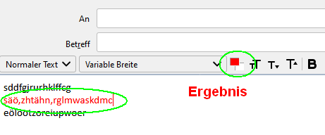

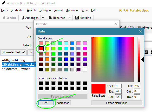

    • 23. März 2022 um 13:09
    so ist bei mir der Weg, eine Schrift farbig zu gestalten. Ich vermute den selben Weg meint indepen .
    1.)--> 2.)-->
    3.)--> 4.)-->

    • 23. März 2022 um 13:38
    Bei mir heißt das Fenster "Farbe" in deinem zweiten Screen "Wählen sie eine Farbe". Es ist völlig anders gestaltet und hat keinen OK Button. Statt OK nach meiner Farbwahl muss ich das Fenster schließen durch Klick auf den roten Punkt oben links und dann im verbleibenden Fenster "farbe auswählen" auf OK klicken.
    Wenn indepen links auf OK drückt, so dürfte es wie das Schleißen des Fensters bei mir sein. Die Anleitung sollte also trotzdem funktionieren.
    Wie ich vorhin in meiner Ergänzung in Beitrag #6 geschrieben habe, liegt das Problem vermutlich in den Einstellungen für Farbe in den Einstellungen > Allgemein

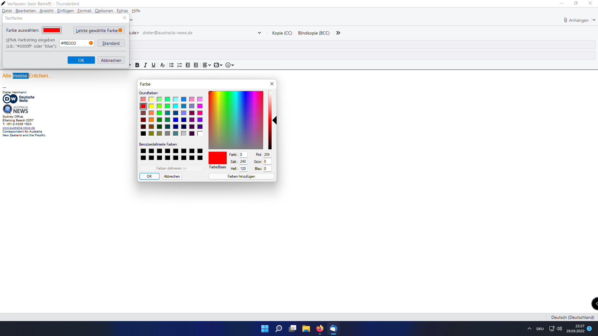

    • 29. März 2022 um 13:34
    Danke Bastler,
    danke Mapenzi!
    Das war es! Ich habe die Einstellungen so geändert, wie von Mapenzi angegeben. Jetzt ists wieder "bunt".
    Ja, Bastler, in anderen Programmen waren farbige Schriften möglich.
    Hier ist ein Screenshot - und der sieht doch so aus, wie bei dir, Bastler.

    Ui, na das mit dem Farbfenster schließen muß einem auf dem Mac aber wirklich erstmal einer sagen. In vielen anderen Programmen kann das für die Farbwahl parallel weiter offen bleiben. Vielen Dank!
    Hab mich gestern dumm und dämlich getestet und hab einfach keinen farbigen Text zustande bekommen. Das konnte doch nicht sein, daß Thunderbird sowas nicht kann. Mails schreiben, ohne die Möglichkeit Text einzufärben wär bei mir bei vielen komplizierteren Themen echt ein riesen Problem.
