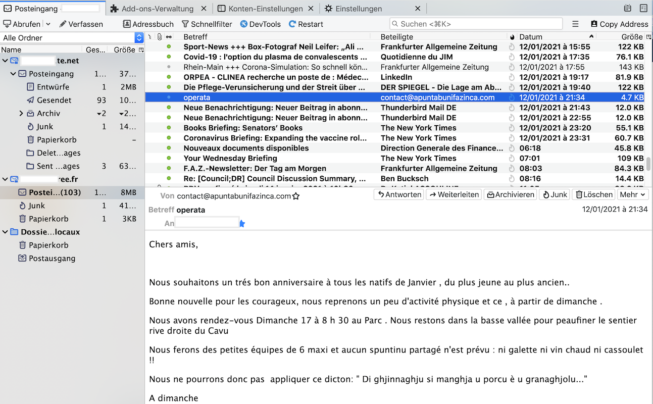

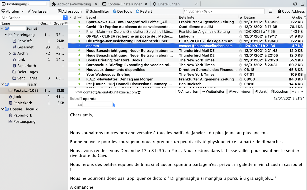

    • 13. Januar 2021 um 20:23
    Zitat von berlon
    Wie kann ich den TB barrierefrei dauerhaft auf große Schrift einstellen??
    Ich schlage dir folgende Methoden vor :
    1) für die Schriftgrôße allgemein in der GUI (Konten/Ordnerliste, Nachrichtenliste, Adressbuch, Verfassen-Fenster) benutze den folgenden CSS-Code in der userChrome.css Datei. Die Größen in px sind Vorschläge, die über den von mir selber benutzten Werten liegen und zu einer deutlichen Vergrößerung führen.
    /* Global UI font */
     font-size: 15px !important; }
    #folderTree treechildren::-moz-tree-cell-text {
    font-family: Palatino !important;
    #dirTree > treechildren::-moz-tree-cell-text {
    Anleitung zu userChrome.css Benutzeroberfläche per userChrome.css anpassen
    Sollten die Zeilenabstände bei solchen Schriftgrößen zu eng werden, kann man diese mit einem weiteren CSS Code erhöhen, damit die Ansicht harmonisch wirkt.

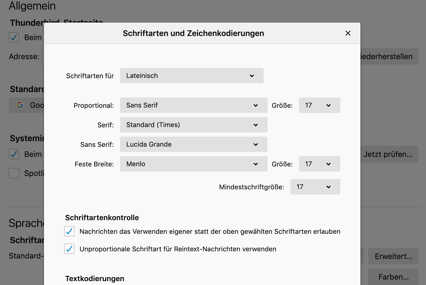

    2) Fûr die Schriftgrôße des Textes im Vorschau-Fenster des Hauptfensters und im Verfassen-Fenster:
    Extras > Einstellungen > Allgemein > Sprache & Erscheinungsbild > "Erweitert" Button drücken, dann die in meinem Screenshot gewählten Werte für Proportional, Feste Breite und Mindestschriftgröße testen. Diese müssen sowohl für "Lateinisch" als auch für "Andere Schriftarten" festgelegt werden.
    Nicht vergessen, unten rechts auf den Button "OK" zu klicken ! Sonst werden die Änderungen nicht gespeichert.
    Mit den obigen Einstellungen und CSS-Code sieht das TB Hauptfenster in meinem Testprofil so aus :

    • 17. Januar 2021 um 09:03
    Hallo Mapenzi,
    herzlichen Dank. Deine Anleitung hat zum Erfolg geführt.
    Frage noch, kann deine CSS auch so angepasst werden das der Ordnerbereich links nicht vergrößert wird?

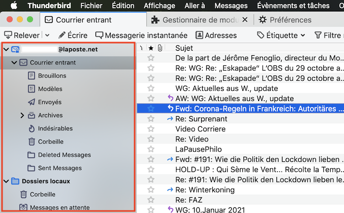

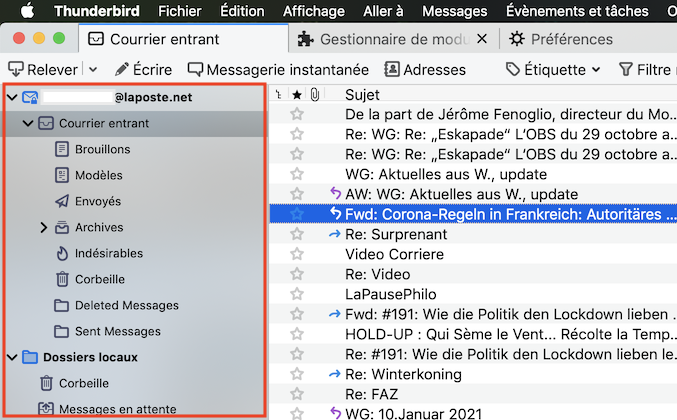

    • 17. Januar 2021 um 10:34
    Hallo Bernd,
    Ich möchte mich zunächst dafür entschuldigen, dass meine CSS Code Vorschläge etwas ungereimt war. Zum einen habe ich einen Code doppelt angegeben, zum anderen habe ich versehentlich einen zusätzlichen Code für die Schriftart in der Konten/Ordnerliste eingefügt.
    Den Code für die Schriftgröße in der Konten/Ordnerliste habe ich nur deshalb zugefügt, weil der allgemeine Code für die Schriftgröße in der Benutzeroberfläche
    * { font-size: 15px !important; }
    im Gegensatz zu älteren TB-Versionen in meiner Mac-Version von TB 76.6.1 die Schriftgröße der Konten/Ordnerliste nicht mehr beeinflusst, wie im folgenden Screenshot zu sehen ist (ich habe diesen Code nochmals extra in einem neuen Profil getestet) :
    Ich weiß allerdings nicht, ob das in der Windows-Version ebenso der Fall ist.
    Deshalb mein neuer Vorschlag : probiere zunächst nur den Code
    und falls erforderlich, passe die Größe in Pixel deinen Bedürfnissen an.
    Sollte mit diesem Code die Schriftgröße in deiner Konten/Ordnerliste ebenfalls zu klein sein (wie in meinem Beispiel), dann füge noch folgenden Code hinzu und teste :
    Auch hier kannst die Pixel erhöhen oder verringern, um die Schriftgröße der Konten/Ordnerliste deinen Bedürfnissen anzupassen.
    Gegebenenfalls stelle einen anonymisierten Screenshot ein und markiere, was aus deiner Sicht noch verbesserungswürdig ist.
