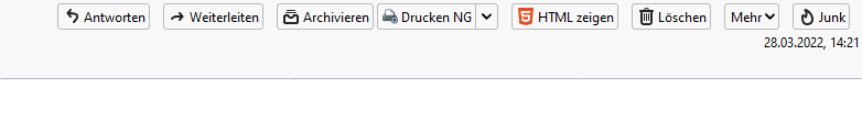

    einfach den Weiterleiten Button klicken, es gibt dann auch die Möglichkeit in dieser "neuen" Mail eigenen Text
    einzufügen, ähnlich wie beim Antwoten.

    Hat deine Maus zwei Tasten? Dann klicke mal mit der Taste, die du sonst nicht benutzt, auf die bestehende Mail. Bei mir (TB 78) erscheint dann im Kontextmenü die Auswahl: 'Weiterleiten' und 'Weiterleiten als …'.

    Rechte-Maustaste-Kontext:
    Weiterleiten und Weiterleiten als eingebundener Text, erzeugt das gleiche Resultat wie der Button Weiterleiten.
    Weiterleiten als Anhang, da habe ich Zweifel, ob ein anderer Mailclient als TB das lesen kann.
