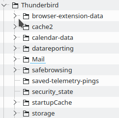

    An sich würde ich ja vorschlagen, einfach das TB-Profil zu kopieren
    Das ist mein Problem. Wie kopiere ich das Profil? Ich hänge ein Bildschirmfoto meiner Ordner an.

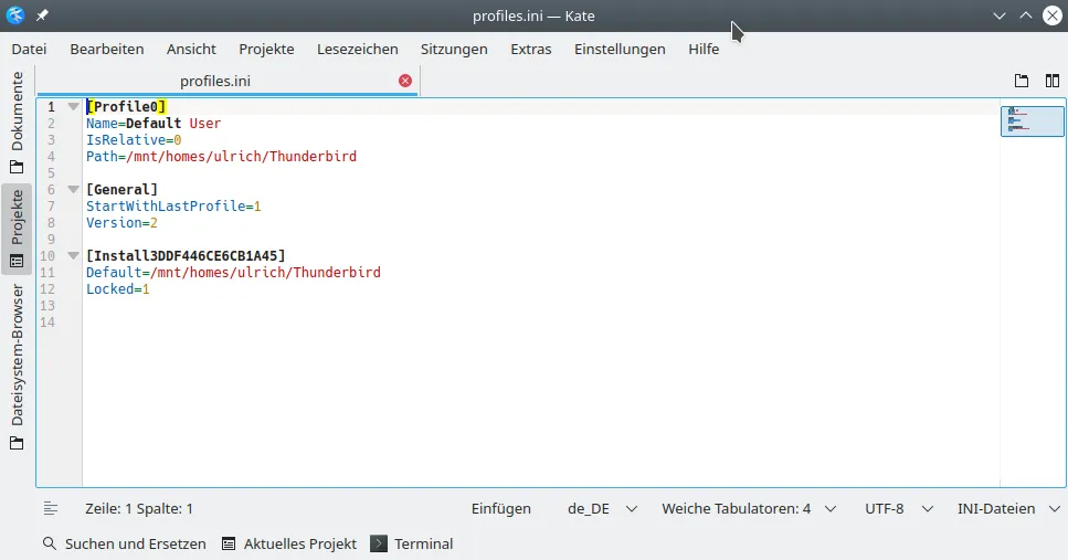

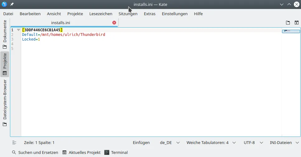

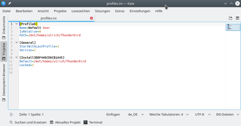

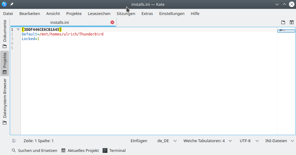

    Auf dem PC habe ich 2 Dateien im Verzeichnis ".thunderbird":
  • Veteran
    • 3. April 2022 um 12:58
    Gut – auf dem Zielrechner solltest du die gleichen Dateien unter ~/.thunderbird finden. Path= bzw. Default= zeigt dir das Profilverzeichnis an. Das kann z. B. so aussehen: Default=oo7nj6xm.default
    Jetzt einfach TB beenden und alles unter 'mnt/homes/ulrich/Thunderbird' in das Profilverzeichnis auf dem Zielrechner kopieren. Mit etwas Glück bist du damit schon fertig.

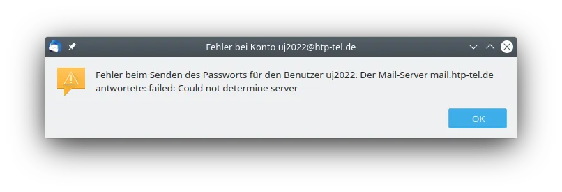

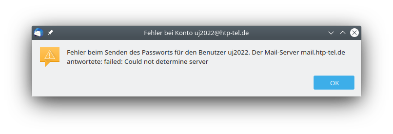

  • Montag
    • 3. April 2022 um 15:02
    Die beiden Dateien sind mit richtigen Pfadangaben auf dem Laptop. Beim Starten von Thunderbird kommt die Meldung:
  • Veteran
    • 3. April 2022 um 16:50
    Welche beiden Dateien meinst du? Die installs.ini und die profiles.ini auf dem Zielrechner solltest du unangetastet auf dem Zielrechner lassen und nur den Pad zum TB-Profil auslesen!
    Wie hast du das Profil kopiert – als user oder als root, wie schon mal in 2018? Beschreibe doch mal die einzelnen Schritte.
