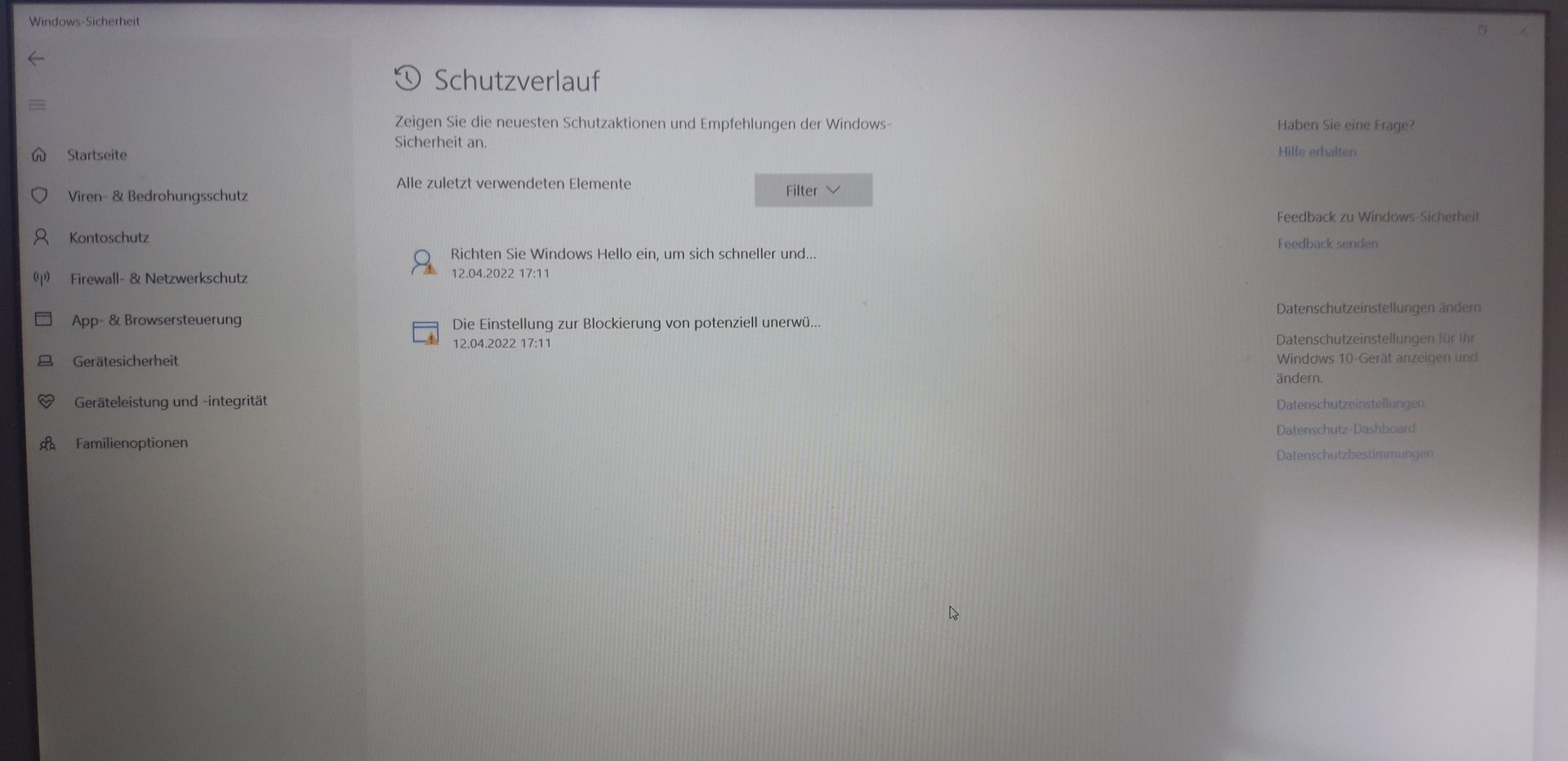

    Aber der TE behauptet das im Schutzverlauf von Windows Defender nix drin steht, ohne diese Einträge kann das Wiederherstellen nicht vorgenommen werden...
    Da ich im Schutzverlauf mal ein Eintrag hatte, der Blödsinn war und dieser nicht entfernt werden konnte, weiß ich das man Einträge im Schutzverlauf (und damit den Wiederehestellungsbutton) nur manuell gezielt ablöschen kann. Deswegen glaube ich das dem Norten-Kaspersky-(Bit)defender-FAT User einfach nicht...

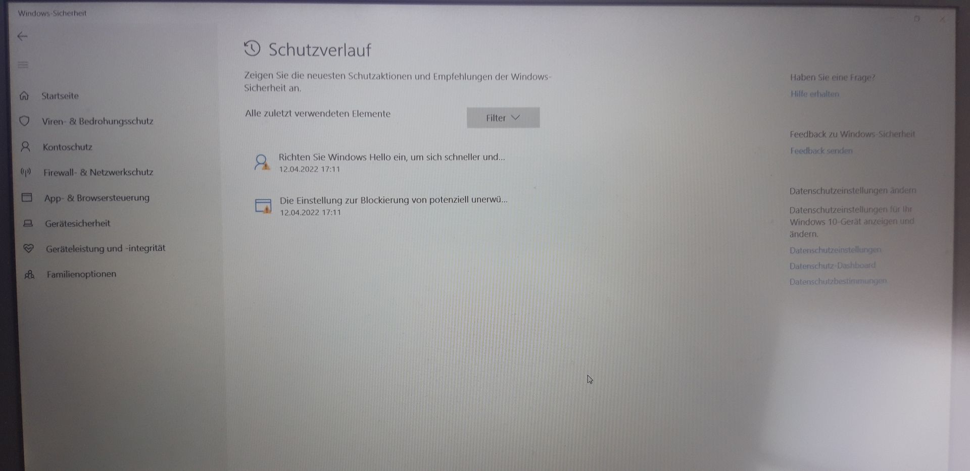

    Hallo allerseits,
    ich habe mal meinen Schutzverlauf im Windows Defender heute abermals auf entsprechende Einträge geprüft; ich finde nichts von dem Quarantäne-Fiasko um die TB-Dateien (das Maleur geschah am 08.04.2022).
    N.

    • #55
    Na dann wurde darin rumgemurkst - entweder durch Eingriff oder Tools, oder weil Viren es sogar hinbekommen das Schutzsystem auszuhebeln.
