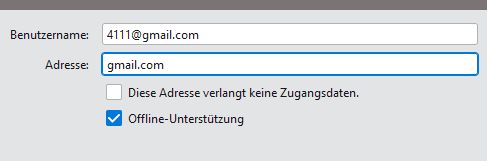

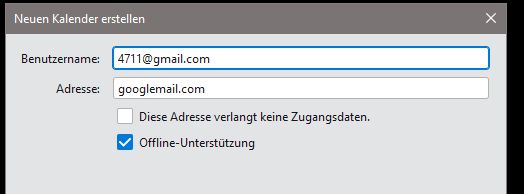

    Sorry, beides bereitet mir Probleme. Unter Einstellungen habe ich kein Erweitert, aber ein Allgemein. Dort finde ich ein Erweitert in der Zeile Sprache und gelange so tatsächlich zu einer Tabelle, in der javascript auf true steht.
    Wie mache ich "Oder/und trage neben Adresse einmal gmail.com oder die alte Bezeichnung für Google ein." ?
    DANKE!

    • 4. Mai 2022 um 13:53
    Entschuldigung das war noch ein alter Link.
    Ein User musste einmal die alte Adresse von Google eintragen, das war glaube ich googlemail.com.
