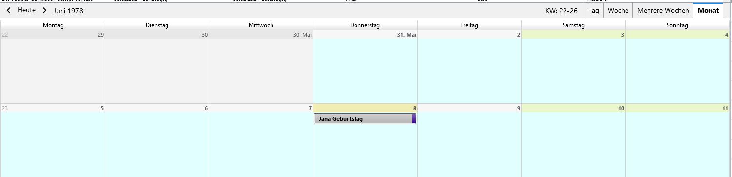

    Ich habe mich in den letzten Tagen etwas ausführlicher mit dem Thunderbird beschäftigt und bin dabei auf einige seltsame Dinge gestoßen.
    Guck Dir mal das Foto an!
    Fällt dabei etwas auf?
    Der ist nicht schlecht. ;-)
    Tritt bei mir auch in der 68 auf. Als Workaround, ein Wechsel der Ansicht zu Woche.
