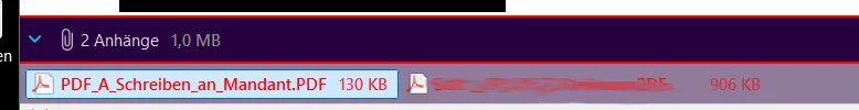

    wie muß das CSS lauten wenn man das Markierte (hellblau) bei den ersten Dateianhang nicht haben möchte
    ich habe nicht angeklickt

    Wenn ich zwei Dateianhänge bekomme und ich klicke einmal die Leiste an damit ich beide sehen kann. Dann wird mir jedesmal das erste angemakert ohne das ich das erste angeklickt habe.

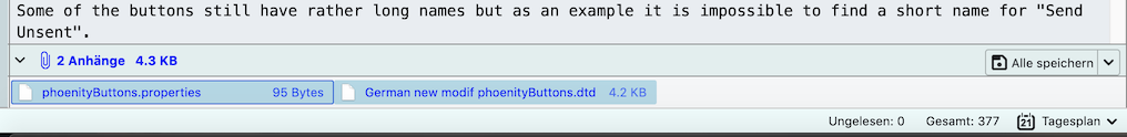

    Das sieht bei mir so aus
    Man sieht, dass der selektierte (m Fokus stehende) Anhang noch schwarz eingerahmt ist.
