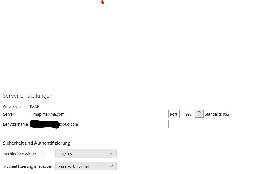

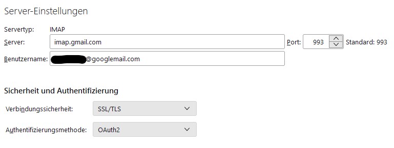

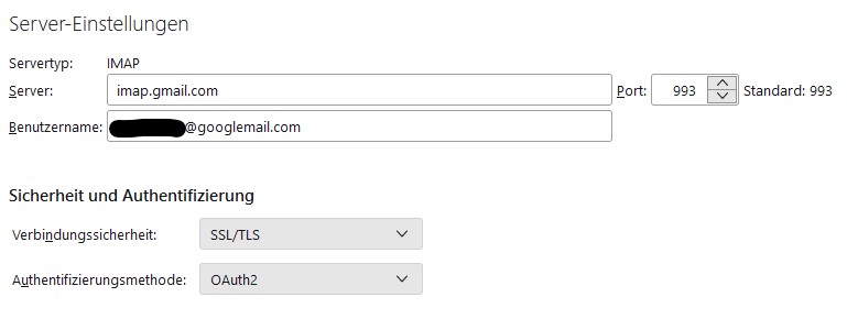

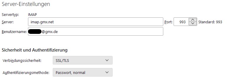

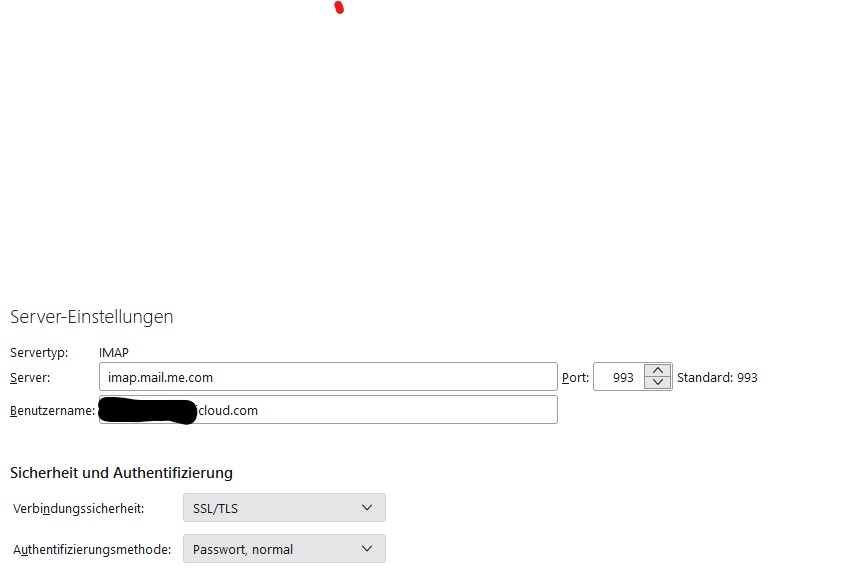

    • 12. Juli 2022 um 14:14
    So, avira ist Geschichte.
    anbei die Einstellungen aller drei.

    Nicht zwingend, denn es gibt ja je nach Konfiguration des Servers des Postfachanbieters verschiedene Ports und Authentifizierungsmöglichkeiten.
    Welchen Servernamen und Port nutzt du denn bei/für GMX?
    Tippfehler in der Mailadresse (Anmeldenamen) kannst du ausschließen?
    Bei GMX per Browser mal im Webmailer nachgesehen, ob Abruf per Mailclient (noch) aktiviert ist?
